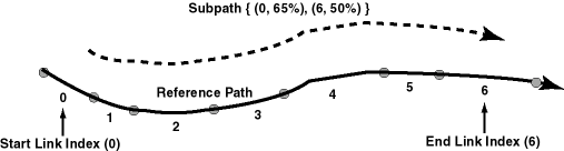

サブパスは、パスに沿った部分的なパスであり、ネットワーク分析操作の結果として作成されたり、ユーザーによって明示的に作成されます。サブパスの開始点および終了点は、図5-2に示すように、リンクの索引と、パスにおける1つ前のノードからの距離の割合として定義されます。
サブパスは、次のパラメータを使用して、既存のパス(参照パス)を参照します。
参照パスID: 参照パスのパスID。
開始リンクの索引: 参照パス上の開始リンクの索引。(リンク索引0は、パス上の最初のノードと2番目のノード間のリンクを示します。) 図5-2ではリンク索引0が開始リンクの索引です。
開始の割合: サブパスの開始ノードに対する、開始リンクに沿った距離の割合。図5-2では、サブパスは、リンク索引0の開始から終了までの距離の65%の位置で開始しています。
終了リンクの索引: 参照パス上の終了リンクの索引。図5-2ではリンク索引6が終了リンクの索引です。
終了の割合: サブパスの終了ノードに対する、終了リンクに沿った距離の割合。図5-2では、サブパスは、リンク索引6の開始から終了までの距離の50%の位置で終了しています。
