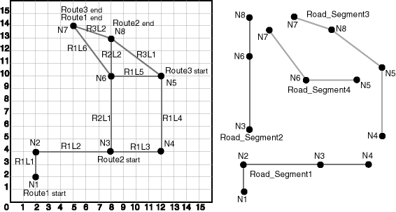

5.17.3 空間(LRS)ネットワークの例(PL/SQL)
この項では、図5-7に示す道路(ルート)を使用する空間(LRS)ネットワークの例を示します。それぞれの道路は、1つ以上の道路セグメント・ジオメトリ(図を参照)から抜き出された、(リンクに関連付けられた)個々の線セグメントで作成されています。
図5-7 空間(LRS)ネットワークの道路および道路セグメントの例
図5-7の説明が続きます
図5-7「空間(LRS)ネットワークの道路および道路セグメントの例」の説明
次に、図5-7について説明します。
  • Route1は、点2,2から開始し、点5,14で終了します。このルートには、N1N2N3N4N5N6およびN7の各ノードが含まれます。このルートには、R1L1R1L2R1L3R1L4R1L5およびR1L6の各リンクが含まれます。
  • Route2は、点8,4から開始し、点8,13で終了します。これには、N3N6およびN8の各ノードが含まれます。これには、R2L1およびR2L2の各リンクが含まれます。
  • Route3は、点12,10から開始し、点5,14で終了します。これには、N5N8およびN7の各ノードが含まれます。これには、R3L1およびR3L2の各リンクが含まれます。
  • 図の右側には、4つの道路セグメント・ジオメトリが個別に示されています。(各セグメント上の点には、対応するノード名がラベル付けされ、各セグメント・ジオメトリが、左側の図のどの部分に相当するかわかりやすくなっています。)

INSERT INTO roads_nodes (node_id, node_name, active, geom_id, measure)
  VALUES (5, 'N5', 'Y', 1004, 0);
-- N6
  VALUES (6, 'N6', 'Y', 1002, 6);
-- N7
  VALUES (7, 'N7', 'Y', 1004, 9);
-- N8
  VALUES (8, 'N8', 'Y', 1002, 9);
-- 2. Create and populate the link table.
EXECUTE SDO_NET.CREATE_LINK_TABLE('ROADS_LINKS', 'LRS_GEOMETRY', 'LINK_GEOMETRY', 'COST', 1);
-- Populate the link table.
-- Route1, Link1
INSERT INTO roads_links (link_id, link_name, start_node_id, end_node_id, active,
   cost, geom_id, start_measure, end_measure)
VALUES (101, 'R1L1', 1, 2, 'Y', 3, 1001, 0, 2);
-- Route1, Link2
VALUES (102, 'R1L2', 2, 3, 'Y', 15, 1001, 2, 8);
 -- Route1, Link3
VALUES (103, 'R1L3', 3, 4, 'Y', 10, 1001, 8, 12);
-- Route1, Link4
VALUES (104, 'R1L4', 4, 5, 'Y', 15, 1003, 0, 6);
-- Route1, Link5
VALUES (105, 'R1L5', 5, 6, 'Y', 10, 1004, 0, 4);
-- Route1, Link6
VALUES (106, 'R1L6', 6, 7, 'Y', 7, 1004, 4, 9);
-- Route2, Link1 (cost = 30, a slow drive)
VALUES (201, 'R2L1', 3, 6, 'Y', 30, 1002, 0, 6);
-- Route2, Link2
VALUES (202, 'R2L2', 6, 8, 'Y', 5, 1002, 6, 9);
-- Route3, Link1
VALUES (301, 'R3L1', 5, 8, 'Y', 5, 1003, 6, 11);
-- Route3, Link2
VALUES (302, 'R3L2', 8, 7, 'Y', 5, 1003, 11, 14.16);
-- 3. Create the path table (to store created paths) and the path-link
--    table (to store links for each path) for possible future use,
--    before which they will need to be populated.
EXECUTE SDO_NET.CREATE_PATH_TABLE('ROADS_PATHS', 'PATH_GEOMETRY');
EXECUTE SDO_NET.CREATE_PATH_LINK_TABLE('ROADS_PATHS_LINKS');
-- 4. Populate the network metadata (USER_SDO_NETWORK_METADATA).
INSERT INTO user_sdo_network_metadata
    (NETWORK,
     NETWORK_CATEGORY,
     GEOMETRY_TYPE,
     NETWORK_TYPE,
     NO_OF_HIERARCHY_LEVELS,
     NO_OF_PARTITIONS,
     LRS_TABLE_NAME,
     LRS_GEOM_COLUMN,
     NODE_TABLE_NAME,
     NODE_GEOM_COLUMN,
     NODE_COST_COLUMN,
     LINK_TABLE_NAME,
     LINK_GEOM_COLUMN,
     LINK_DIRECTION,
     LINK_COST_COLUMN,
     PATH_TABLE_NAME,
     PATH_GEOM_COLUMN,
     PATH_LINK_TABLE_NAME)
  VALUES (
    'ROADS_NETWORK',  -- Network name
    'SPATIAL',  -- Network category
    'LRS_GEOMETRY',  -- Geometry type
    'Roadways',  -- Network type (user-defined)
    1,  -- No. of levels in hierarchy
    1,  -- No. of partitions
    'ROAD_SEGMENTS',   -- LRS table name
    'SEGMENT_GEOM' ,  -- LRS geometry column
    'ROADS_NODES',  -- Node table name
    'NODE_GEOMETRY',  -- Node geometry column
    'COST',  -- Node cost column
    'ROADS_LINKS',  -- Link table name
    'LINK_GEOMETRY',  -- Link geometry column
    'DIRECTED',  -- Link direction
    'COST',  -- Link cost column
    'ROADS_PATHS',  -- Path table name
    'PATH_GEOMETRY',  -- Path geometry column
    'ROADS_PATHS_LINKS'  -- Paths and links table

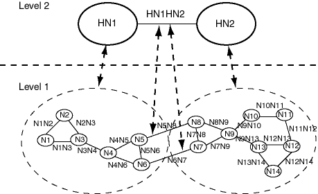

5.17.4 論理階層ネットワークの例(PL/SQL)
この項では、図5-8に示すノードおよびリンクが含まれる論理ネットワークの例を示します。論理ネットワークであるため、空間ジオメトリは関連付けられません。(図5-8は、基本的に「ネットワーク階層」図5-3と同じですが、ノードおよびリンクにラベルが付いています)。
図5-8 論理ネットワークのノードおよびリンクの例
図5-8の説明が続きます
図5-8「論理ネットワークのノードおよびリンクの例」の説明
次に、図5-8について説明します。
  • ネットワークは階層ネットワークで、2つのレベルがあります。上位レベル(レベル2)は、2つのノード(HN1HN2)で構成されており、残りのノードおよびリンクは、階層の下位レベル(レベル1)に含まれます。
  • レベル1の各ノードは、レベル2のいずれかのノードの子ノードです。ノードHN1は、子ノードN1N2N3N4N5およびN6を持ちます。ノードHN2は、子ノードN7N8N9N10N11N12N13およびN14を持ちます。
  • 1つのリンク(HN1HN2)がノードHN1およびHN2をリンクし、2つのリンク(N5N8およびN6N7)は、親リンクHN1HN2の子リンクとなります。ただし、リンクは特定のネットワーク階層レベルには関連付けられていません。
例5-10では、次の処理を行います。
  • ノード表を作成および移入します。
  • リンク表を作成および移入します。
  • 将来使用する場合に備えて、パス表およびパスリンク表を作成および移入します。(アプリケーションでパスを使用できるようにするには、これらの2つの表を移入する必要があります。)
  • USER_SDO_NETWORK_METADATAビューにネットワーク・メタデータを挿入します。
  • SDO_NETの様々なファンクションおよびプロシージャを使用します。
例5-10 論理ネットワークの例(PL/SQL)
