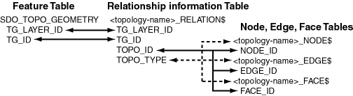

図1-5に、フィーチャ表内の情報をノード表、エッジ表またはフェイス表内の情報に関連付ける際の、関係情報表の役割を示します。
図1-5 フィーチャ表とトポロジ表間のマッピング
図1-5の説明が続きます
図1-5「フィーチャ表とトポロジ表間のマッピング」の説明
図1-5に示すとおり、フィーチャ表とトポロジのノード表、エッジ表およびフェイス表間のマッピングは、<topology-name>_RELATION$表を介して行われます。具体的には、次のとおりです。
  • 各フィーチャ表には、SDO_TOPO_GEOMETRY型の列が含まれます。この型には、TG_LAYER_ID属性(レイヤーの作成時にOracle Spatialによって割り当てられる一意のID)およびTG_ID属性(レイヤー内の各フィーチャに割り当てられる一意のID)が含まれます。これらの2つの列内の値に対応する値が、<topology-name>_RELATION$表内のTG_LAYER_ID列およびTG_ID列に存在します。
  • 各フィーチャに対応する行が、<topology-name>_RELATION$表内に1つ以上存在します。
  • フィーチャのTG_LAYER_ID値とTG_ID値を指定すると、<topology-name>_RELATION$表内のTOPO_ID値(ノード、エッジまたはフェイスのID)と<topology-name>_NODE$表、<topology-name>_EDGE$表または<topology-name>_FACE$表内の対応するID値を一致させることによって、そのフィーチャに関連付けられた一連のノード、フェイスおよびエッジが判断されます。
