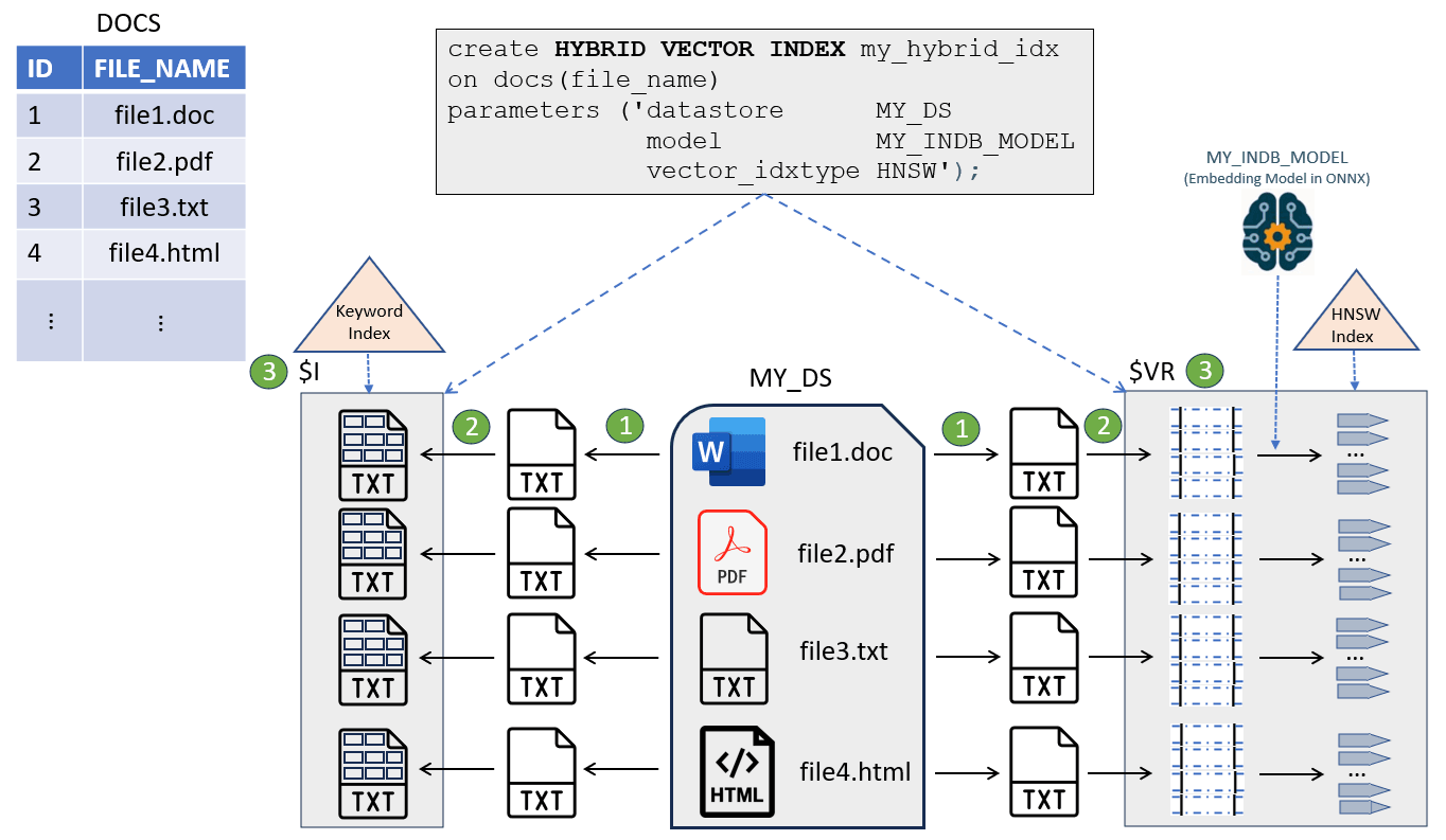

ハイブリッド・ベクトル索引を作成するには、索引を作成する表と列とともに詳細(すべてのソース・ドキュメントが格納されているローカルまたはリモートの場所(データストア)、埋込みの生成に使用するONNXデータベース内埋込みモデル、作成するベクトル索引のタイプなど)を指定します。この章で後述する追加パラメータを指定できます。
次の図に示すように、ハイブリッド・ベクトル索引のDDLでは、索引付きドキュメントごとに、テキスト・フィールド(導出されたテキスト・トークンを含む)とベクトル・フィールド(抽出されたチャンクおよび対応する埋込みを含む)の両方を含む単一の索引が作成されます。
ご覧のとおり、ハイブリッド・ベクトル索引の実装では、Oracle Textの検索索引およびOracle AI Vector Searchのベクトル索引の既存の機能が利用されています。PL/SQLプリファレンスを定義して、両方の索引タイプについて、これらのすべての索引付けパイプライン・ステージをカスタマイズできます。
ドキュメント表DOCSには、MY_DSデータストアと呼ばれる場所に格納されているIDおよび対応するドキュメント名またはファイル名が含まれています。
索引付けパイプラインでは、始めにMY_DS (データストア)からドキュメントを読み取り、一連の処理ステージにドキュメントが渡されます:
  1. フィルタ(PDF、Word、Excelなどのバイナリ・ドキュメントからプレーン・テキストへの変換)
  2. トークン化(キーワード検索用のデータのトークン化)とベクトル化(ベクトル検索用のチャンク化と埋込み生成)
  3. 索引作成エンジン(セカンダリ表の作成)
    ドキュメントがこの索引付けエンジンに渡されると、ハイブリッド・ベクトル索引の集積された部分である一連のセカンダリ表に移入され、索引付けされます。
    作成される2つの主要なセカンダリ表は次のとおりです:
    • $Iは、トークン化された語句を含む逆索引データを含む既存のOracle Text索引と同じ構造です。
      Oracle Textの索引は、指定に基づいてテキスト列上に作成されます。Oracle Textの索引付けプロセスの詳細は、『Oracle Textアプリケーション開発者ガイド』を参照してください。
    • $VRには、生成されたチャンクおよび対応する埋込みを含む索引付きデータが含まれています。
      ベクトル索引は、指定に基づいてVECTOR列に対しても作成されます。$VRには、ドキュメント表の行IDにマップされるROWID列と、Oracle TextのドキュメントレベルIDにリンクされるDOCID列も含まれています。これにより、チャンク、トークンおよびドキュメントの間のリンクが作成されます。
      ディクショナリ・ビュー<index name>$VECTORSを使用して$VR表を直接確認できます。これにより、すべての行ID、チャンクおよび埋込みを問い合せることができます。「<index name>$VECTORS」を参照してください。
    $Dセカンダリ表(図には示されていません)も一時的に作成され、元のドキュメントがまだデータベースに存在しない場合、またはフィルタ処理が必要な場合にドキュメントのコピーが保存されます。この表は、チャンクの取得後に切り捨てられます。
