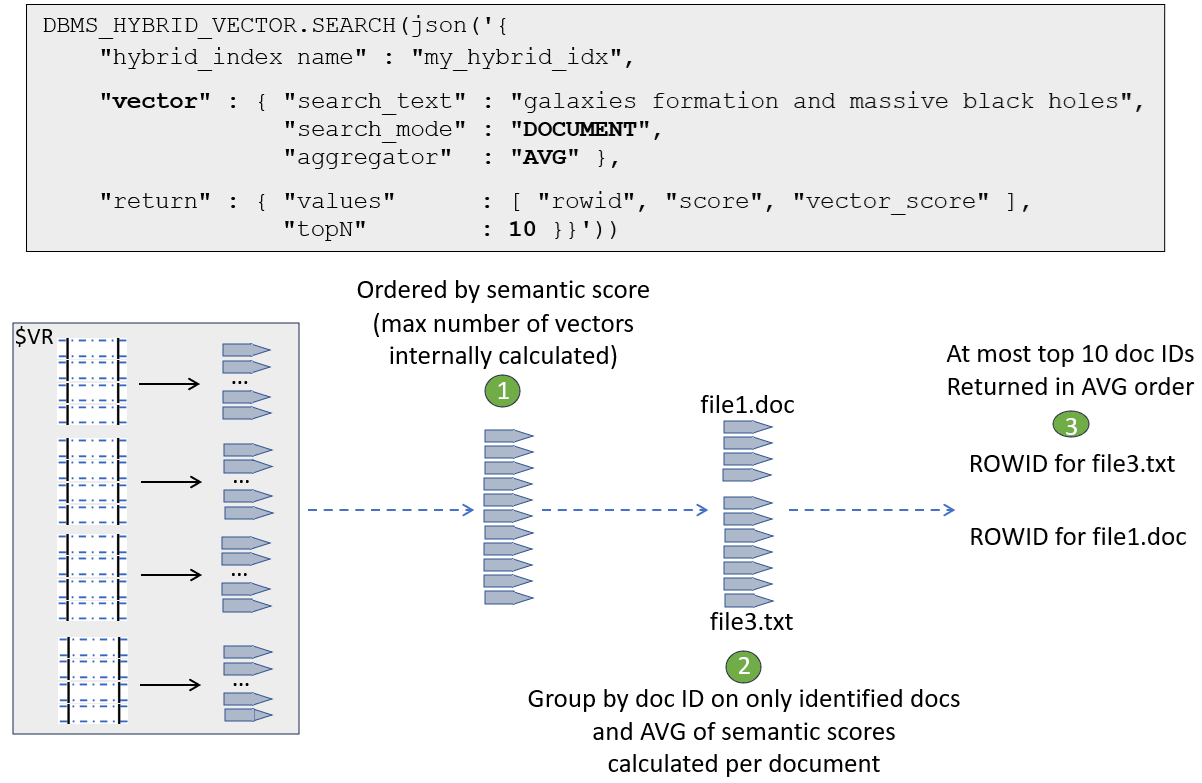

この文を解釈する方法を次に示します:
  1. すべてのベクトルに対して類似検索が実行され、最大で上位k件が抽出されます。値kは内部的に計算されます。それぞれにベクトル・スコアが与えられます。
  2. これらのkベクトル(最大)は、ドキュメントID別にグループ化され、識別された各ドキュメントについて、そのドキュメントで見つかった関連する各ベクトルのセマンティック・スコアを使用して、その特定のドキュメントに対するこれらのスコアの平均(この例では)が計算されます。
  3. 平均値が最も高い上位10件のドキュメント(最大)が返されます。
これを図に示すと次のようになります:

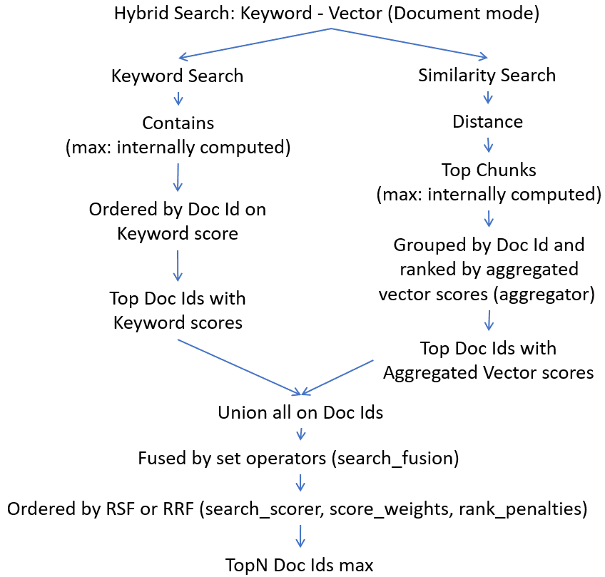

この文を解釈する方法を次に示します:
ドキュメント・モードでは、検索の結果は、識別された最適なファイルのリストに対応する実表のROWIDのリストです。
このリストを取得するために、次の2つの検索が実行されます:
  • キーワード検索: この検索では、検索キーワードのOracle TextのCONTAINS検索式を表すCONTAINS文字列が使用されます。この操作の結果は、CONTAINS式を満たすドキュメント識別子のリストです。取得されるドキュメント識別子の最大数は、内部的に計算されます。
  • 類似検索: この検索では、すべてのドキュメントのすべてのチャンクのベクトル索引に対して、問合せベクトル(SEARCH_TEXT文字列から作成)を使用して類似検索が実行されます。取得されるチャンクの最大数も内部的に計算されます。次に、取得された各チャンクにベクトル・スコアを割り当てます。この検索はDOCUMENT SEARCH_MODEで実行されるため、この類似検索の結果はまずドキュメント識別子でグループ化されます。このプロセスでは、AGGREGATOR関数を使用して識別された各ドキュメントのベクトル・スコアが集計されるようになりました。この類似検索の結果は、SEARCH_TEXTの類似度問合せ文字列を満たすドキュメント識別子のリストです。
検索が完了したら、次に示すように結果をマージしてスコアリングする必要があります:
図8-2 ドキュメント・モードでのキーワードおよびセマンティク検索のスコアリング
図8-2の説明が続きます
「図8-2ドキュメント・モードでのキーワードおよびセマンティック検索のスコアリング」の説明
前述の図で概説したように、
  • 最初に、両方の検索結果がUNION ALL操作を使用して追加されます。
  • 最終スコアリングの前に、SEARCH_FUSION操作を指定して、この中間結果セットから保持する内容を定義できます。
  • 次に、Reciprocal Rank Fusion (RRF)やRelative Score Fusion (RSF)などの定義されたSEARCH_SCORERアルゴリズムを使用して、最終スコアリングが計算されます。最終スコアリングでは、取得した各ドキュメント識別子に対して、取得元のソート操作に応じて、指定されたSCORE_WEIGHTおよびRANK_PENALTY値を使用できます。
  • 最後に、定義された最大topN件のドキュメント識別子が返されます。

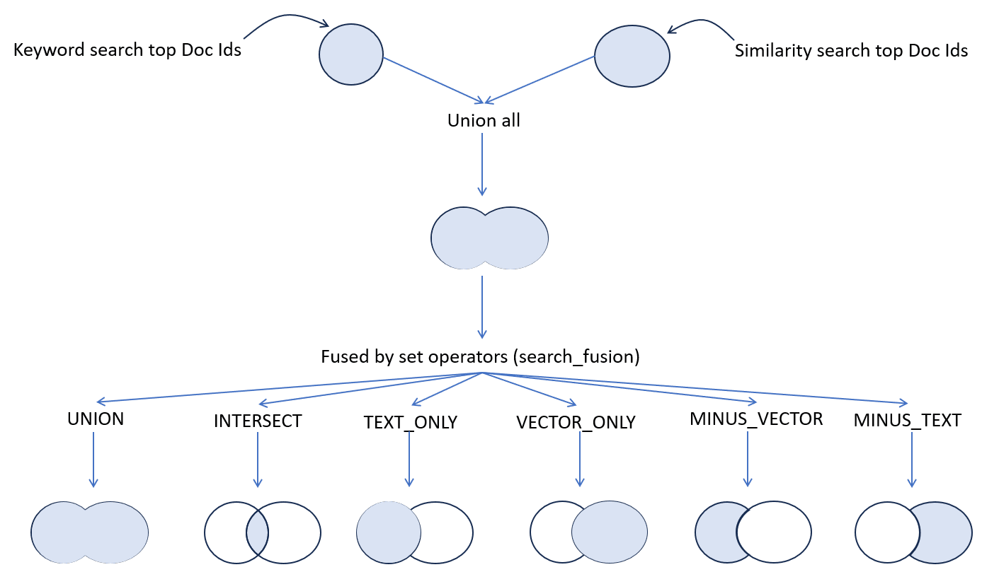

使用可能な融合演算子を次に示します:
図8-3 ドキュメント検索モードでの融合操作
例8-3の説明が続きます
「図8-3 ドキュメント検索モードでの融合操作」の説明

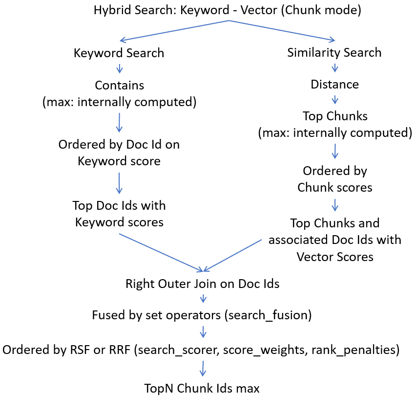

この文を解釈する方法を次に示します:
チャンク・モードでは、検索の結果は、実表を使用して格納されたファイルからの最適なチャンク識別子のリストです。
  • 類似検索: この検索では、すべてのドキュメントのすべてのチャンクのベクトル索引に対して、問合せベクトル(SEARCH_TEXT文字列から作成)を使用して類似検索が実行されます。取得されるチャンクの最大数も内部的に計算されます。次に、取得された各チャンクにベクトル・スコアを割り当てます。この検索はCHUNK SEARCH_MODEで実行されるため、この類似検索の結果はチャンク・ベクトル・スコアでソートされます。この類似検索の結果は、SEARCH_TEXT類似度問合せ文字列を満たすチャンク識別子および関連するドキュメント識別子のリストです。
図8-4 チャンク・モードでのキーワードおよびセマンティック検索のスコアリング
図8-4の説明が続きます
「図8-4 チャンク・モードでのキーワードおよびセマンティック検索のスコアリング」の説明
前述の図で概説したように、
  • 最初に、両方の検索結果がドキュメント識別子のRIGHT OUTER JOIN操作に送信されます。
  • 最後に、定義された最大topN件のチャンク識別子が返されます。

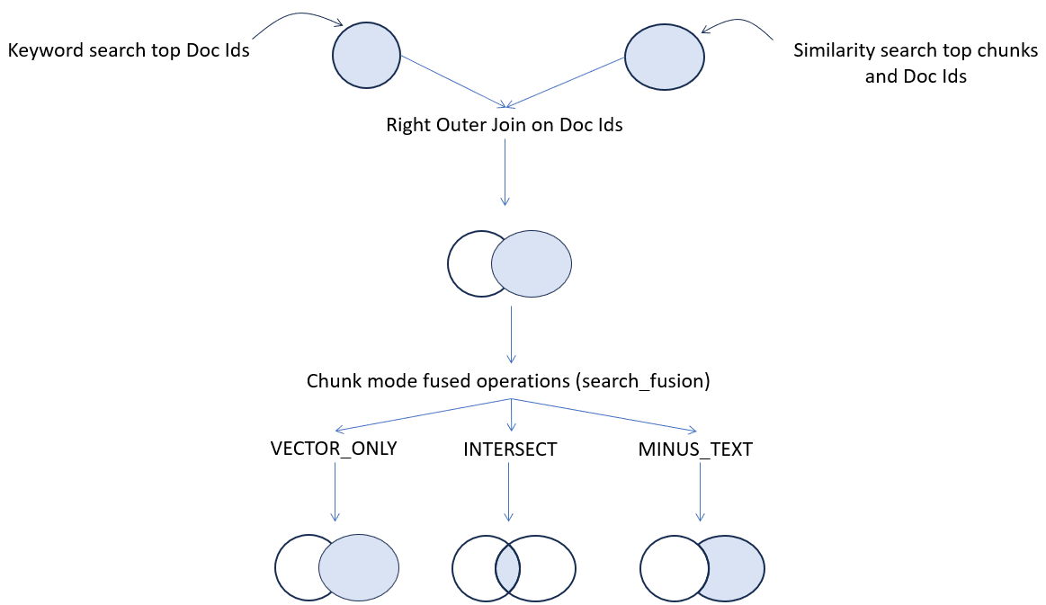

使用可能な融合演算子を次に示します:
図8-5 チャンク検索モードでの融合操作
例8-5の説明が続きます
「図8-5 チャンク検索モードでの融合操作」の説明
MINUS_VECTOR、UNIONおよびTEXT_ONLYは無視されます。MINUS_VECTORを指定すると、すべての結果が除外されます。TEXT_ONLYおよびUNIONは、右外部結合で重複しないテキスト結果が除外されるため、使用できません。
