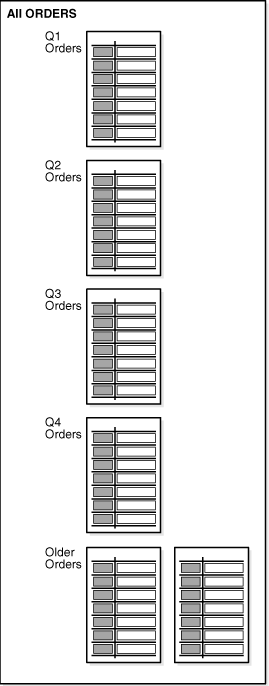

5.1.2.1.1 ILMでのパーティション化
パーティション化では、データ値に基づいてデータを物理的に配置します。日付によってデータをパーティション化する方法がよく使用されます。
図5-1に示すシナリオでは、Q1、Q2、Q3およびQ4の注文を個別のパーティションに格納し、前年までの注文を他のパーティションに格納します。
図5-1 データ・クラスのパーティションへの割当て
図5-1の説明が続きます
「図5-1 データ・クラスのパーティションへの割当て」の説明
Oracleでは複数の異なるパーティション化方法を提供します。レンジ・パーティション化は、ILMのためによく使用されるパーティション化方法の1つです。時間隔パーティション化および参照パーティション化も、ILM環境での使用に特に適しています。
データのパーティション化には様々な利点があります。パーティション化により、データを使用方法に応じて適切なストレージ・デバイスに簡単に分散すると同時に、データをオンラインに保ち、最もコスト効果の高いデバイスに格納できるようになります。パーティション化はデータにアクセスするすべてのユーザーにとって透過的であるため、アプリケーションの変更が必要ありません。このため、いつでもパーティション化を実装できます。新しいパーティションが必要なときには、ADD PARTITION句を使用して追加するだけです。また、時間隔パーティションを使用している場合には、パーティションが自動的に作成されます。
その他の利点として、各パーティションが独自のローカル索引を持つことが可能です。オプティマイザがパーティション・プルーニングを使用すると、問合せは、すべてのパーティションではなく関連するパーティションのみにアクセスするため、問合せのレスポンス時間が短縮されます。

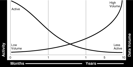

5.1.2.1.2 データのライフサイクル
データを分析すると、多くの場合、当初はアクセスや更新が非常に頻繁に行われることがわかります。データが古くなるにつれて、アクセス頻度は減少し、あるとしてもごく少数になります。
図5-2に示すように、ほとんどの組織では、多くのユーザーが現行データにアクセスするが、それよりも古いデータにアクセスするユーザーはほとんどいないという状況が見られます。データは、アクティブ、非アクティブ、履歴、アーカイブ可能のいずれかとみなすことができます。
非常に多くのデータを保持するときは、その存続期間において物理的に場所を移す必要があります。データがライフサイクルのどの時点にあるかによって異なりますが、最も適切なストレージ・デバイスに格納する必要があります。
図5-2 時間経過に伴うデータ使用状況
図5-2の説明が続きます
「図5-2 時間経過に伴うデータ使用状況」の説明

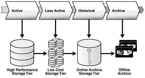

5.1.2.2 ステップ2: データ・クラスに対応したストレージ層の作成
Oracle AI Databaseでは多様なストレージ・オプションを利用できるため、情報ライフサイクル管理ソリューションの実装における2番目のステップは、必要なストレージ層の設定です。
必要に応じていくつでもストレージ層を作成できますが、最初は次のストレージ層をお薦めします。
  • 高パフォーマンス
    高パフォーマンス・ストレージ層には、Q1の注文を保持するパーティションなど、重要で頻繁にアクセスされるデータがすべて格納されます。この層には、高パフォーマンスのストレージ・デバイスの小型で高速なディスクが使用されます。
  • 低コスト
    低コスト・ストレージ層には、Q2、Q3、Q4の注文を保持するパーティションなど、それほど頻繁にアクセスされないデータが格納されます。この層は、モジュール式ストレージ・アレイや低コストATAディスクなど、低コストで最大限の記憶域を提供する大容量ディスクを使用して構築されます。
  • オンライン・アーカイブ
    オンライン・アーカイブ・ストレージ層には、ほとんどアクセスまたは変更されないすべてのデータが格納されます。このストレージ層は、非常に大きくなり、最大のデータ容量を格納する可能性があります。様々な方法を使用してデータを圧縮できます。ATAドライブのような低コスト・ストレージ・デバイスに格納しても、データをオンラインで利用できます。コストは情報をテープに格納するよりわずかに高いだけで、テープにアーカイブした場合の不便さもありません。オンライン・アーカイブ・ストレージ層を読取り専用に指定すると、データを変更できなくなります。最初にデータベース・バックアップを取得すると、それ以降バックアップする必要はありません。
  • オフライン・アーカイブ(オプション)
    オフライン・アーカイブ・ストレージ層はオプションです。データベースからデータを削除する必要がある場合のみ使用され、データはXMLなど別の形式でテープに格納されます。
図5-2は、一定の期間でデータがどのように使用されるかを示しています。この図から、すべての情報を保管するには、すべてのデータを保存する複数のストレージ層が必要となり、さらに、それによってストレージの合計コストが大幅に節減されるというメリットがもたらされることがわかります。
ストレージ層を作成すると、「ステップ1: データ・クラスの定義」で指定したデータ・クラスが、パーティションを使用してデータベース内に物理的に実装されます。この方法により、データを使用方法に応じて適切なストレージ・デバイスに簡単に分散し、一方で、データをオンラインに保っていつでも利用できるようにし、最もコスト効果の高いデバイスに格納することができるようになります。
Oracle Automatic Storage Management(Oracle ASM)を使用して、ストレージ層間のデータを管理することもできます。Oracle ASMは、Oracle AI Databaseファイル用の高パフォーマンスで管理が容易なストレージ・ソリューションです。Oracle ASMはボリューム・マネージャであり、データベースでのみ使用できるよう設計されたファイル・システムが備えられています。Oracle ASMを使用するには、ストライプ化およびミラー化のプリファレンスを設定して、Oracle AI Databaseに対して、パーティション化されたディスクを割り当てます。Oracle ASMによってディスク領域が管理され、使用可能なすべてのリソースにI/O負荷が配分されるため、I/Oを手動でチューニングしなくてもパフォーマンスが最適化されます。たとえば、データベースを停止しなくても、データベースのディスクのサイズを増加し、データベースの一部を新しいデバイスに移動できます。

5.4 パーティション化を使用したILMシステムの手動実装
パーティション化を使用して、情報ライフサイクル管理(ILM)システムを手動で実装できます。
例5-12では、手動でストレージ層を作成し、それらのストレージ層に対して表をパーティション化し、そのデータベースに対して仮想プライベート・データベース(VPD)・ポリシーを設定して、オンライン・アーカイブ層のデータへのアクセスを制限する方法を示します。
