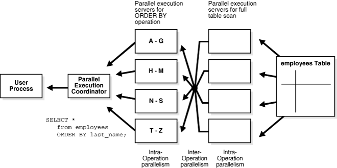

8.1.4.2 プロデューサ/コンシューマ・モデル
パラレル実行では、プロデューサ/コンシューマ・モデルが使用されます。
パラレル実行計画は、一連のプロデューサ/コンシューマ操作として実行されます。後続操作のためにデータを生成するパラレル実行(PX)サーバーはプロデューサと呼ばれ、他の操作の出力を必要とするPXサーバーはコンシューマと呼ばれます。プロデューサまたはコンシューマ・パラレル操作はそれぞれ、PXサーバー・セットという一連のPXサーバーによって実行されます。PXサーバー・セット内のPXサーバーの数は、並列度(DOP)と呼ばれます。PXサーバー・セットの基本処理単位は、データ・フロー操作(DFO)と呼ばれます。
1つのPXコーディネータで複数のレベルのプロデューサ/コンシューマ操作(複数のDFO)が可能ですが、1つのPXコーディネータのためのPXサーバー・セットの数は、2つまでに制限されています。そのため、同時に2つのPXサーバー・セットのみを1つのPXコーディネータのためにアクティブにできます。結果として、1つのDFO内および複数DFO間の操作の両方に、並列処理が存在します。個々のDFOの並列処理はイントラ・オペレーション並列処理と呼ばれ、複数DFO間の並列処理はインター・オペレーション並列処理と呼ばれます。次の文に関して、イントラ・オペレーション並列化とインター・オペレーション並列化を説明します。
SELECT * FROM employees ORDER BY last_name;
実行計画により、employees表の全体スキャンが実装されます。この操作の後で、取得された行がlast_name列の値に基づいてソートされます。この例では、last_name列には索引がないとします。また、問合せのDOPが4に設定されているとします。これは、どの操作に対しても4つのパラレル実行サーバーが使用できることを意味します。
図8-1は、この例の問合せのパラレル実行を示しています。
図8-1 インター・オペレーション並列化と動的パーティション化
図8-1の説明が続きます
「図8-1 インター・オペレーション並列化と動的パーティション化」の説明
図8-1に示すように、この問合せのDOPは4ですが、実際は8つのPXサーバーが関係しています。これは、プロデューサ演算子とコンシューマ演算子が同時に実行できるためです(インター・オペレーション並列化)。
また、スキャン操作に関係するすべてのPXサーバーが、SORT操作を実行する適切なPXサーバーに行を送信します。PXサーバーでスキャンされる行のlast_name列の値がAからGの場合、その行は最初のORDER BYパラレル実行サーバーに送信されます。スキャン操作が完了すると、ソート・プロセスはソート結果を問合せコーディネータに返し、コーディネータが完全な問合せ結果をユーザーに返します。

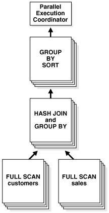

問合せ計画には、PXコーディネータによって適応配分方法が選択されたことが示されています。実行時にオプティマイザでハッシュ配分が選択されるとすると、実行は次のように進行します。SS1およびSS2という、PXサーバーの2つのセットが問合せのために割り当てられ、文のDOPを指定するPARALLELヒントにより、各サーバー・セットに4つのPXサーバーがあります。
PXセットSS1は、最初に表customersをスキャンし、行をSS2に送信します。それにより、それらの行に対してハッシュ表が作成されます。つまり、SS2のコンシューマとSS1のプロデューサは同時に働きます。一方はcustomersをパラレルでスキャンし、もう一方は行を受け取って、パラレルでハッシュ結合を実行できるようにハッシュ表を構築します。インター・オペレーション並列処理の例を次に示します。
SS1内のPXサーバー・プロセスでcustomers表の行がスキャンされた後、SS2内のどのPXサーバー・プロセスにそれが送信されるでしょうか。この例では、customersのパラレル・スキャンを実行するSS1から、パラレル・ハッシュ結合を実行するSS2に送られる行の再配分は、結合列に対するハッシュ配分によって行われます。つまり、customersをスキャンしているPXサーバー・プロセスが、列customers.cust_idの値でハッシュ関数を計算して、送り先となるSS2内のPXサーバー・プロセスを決定します。使用される再配分方法は、問合せのEXPLAIN PLANのDistrib列に明示的に示されます。図8-2では、これはEXPLAIN PLANの5、9および14行目に示されています。
SS1はcustomers表全体のスキャンを終了すると、sales表をパラレルでスキャンします。その行をSS2内のPXサーバーに送り、それがその後プローブを実行してハッシュ結合をパラレルで完了します。これらのPXサーバーは、結合後にGROUP BY操作も実行します。SS1は、パラレルでsales表をスキャンし、行をSS2に送信すると、パラレルでの最後のgroup by操作の実行に切り替わります。この時点で、SS2内のPXサーバーは、group by操作のために、ハッシュ配分を使用してそれらの行をSS1内のPXサーバーに送信します。これは、2つのサーバー・セットを同時に実行して、問合せツリーの様々な演算子に対してインター・オペレーション並列化を実現する方法です。

例8-1 CustomersおよびSalesに対する問合せの実行計画の実行
EXPLAIN PLAN FOR
SELECT /*+ PARALLEL(4) */ customers.cust_first_name, customers.cust_last_name,
  MAX(QUANTITY_SOLD), AVG(QUANTITY_SOLD)
  FROM sales, customers
  WHERE sales.cust_id=customers.cust_id
  GROUP BY customers.cust_first_name, customers.cust_last_name;
Explained.
例8-2 CustomersおよびSalesに対する問合せの実行計画出力
PLAN_TABLE_OUTPUT
Plan hash value: 3260900439
|Id  |Operation                      |Name     |Rows  | Bytes |TempSpc|Cost (%CPU)| Time     |Pstart|Pstop |   TQ  |IN-OUT|PQ Distrib |
|  0 |SELECT STATEMENT               |         |  960 | 26880 |       |    6  (34)| 00:00:01 |      |      |       |      |           |
|  1 | PX COORDINATOR                |         |      |       |       |           |          |      |      |       |      |           |
|  2 |  PX SEND QC (RANDOM)          |:TQ10003 |  960 | 26880 |       |    6  (34)| 00:00:01 |      |      | Q1,03 | P->S |QC (RAND)  |
|  3 |   HASH GROUP BY               |         |  960 | 26880 | 50000 |    6  (34)| 00:00:01 |      |      | Q1,03 | PCWP |           |
|  4 |    PX RECEIVE                 |         |  960 | 26880 |       |    6  (34)| 00:00:01 |      |      | Q1,03 | PCWP |           |
|  5 |     PX SEND HASH              |:TQ10002 |  960 | 26880 |       |    6  (34)| 00:00:01 |      |      | Q1,02 | P->P |HASH       |
|  6 |      HASH GROUP BY            |         |  960 | 26880 | 50000 |    6  (34)| 00:00:01 |      |      | Q1,02 | PCWP |           |
|* 7 |       HASH JOIN               |         |  960 | 26880 |       |    5  (20)| 00:00:01 |      |      | Q1,02 | PCWP |           |
|  8 |        PX RECEIVE             |         |  630 | 12600 |       |    2   (0)| 00:00:01 |      |      | Q1,02 | PCWP |           |
|  9 |         PX SEND HYBRID HASH   |:TQ10000 |  630 | 12600 |       |    2   (0)| 00:00:01 |      |      | Q1,00 | P->P |HYBRID HASH|
| 10 |          STATISTICS COLLECTOR |         |      |       |       |           |          |      |      | Q1,00 | PCWC |           |
| 11 |           PX BLOCK ITERATOR   |         |  630 | 12600 |       |    2   (0)| 00:00:01 |      |      | Q1,00 | PCWC |           |
| 12 |            TABLE ACCESS FULL  |CUSTOMERS|  630 | 12600 |       |    2   (0)| 00:00:01 |      |      | Q1,00 | PCWP |           |
| 13 |        PX RECEIVE             |         |  960 |  7680 |       |    2   (0)| 00:00:01 |      |      | Q1,02 | PCWP |           |
| 14 |         PX SEND HYBRID HASH   |:TQ10001 |  960 |  7680 |       |    2   (0)| 00:00:01 |      |      | Q1,01 | P->P |HYBRID HASH|
| 15 |          PX BLOCK ITERATOR    |         |  960 |  7680 |       |    2   (0)| 00:00:01 |    1 |   16 | Q1,01 | PCWC |           |
| 16 |           TABLE ACCESS FULL   |SALES    |  960 |  7680 |       |    2   (0)| 00:00:01 |    1 |   16 | Q1,01 | PCWP |           |
Predicate Information (identified by operation id):
7 - access("SALES"."CUST_ID"="CUSTOMERS"."CUST_ID")
Note
   - Degree of Parallelism is 4 because of hint

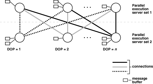

8.1.4.5 パラレル実行サーバーの通信方法
問合せをパラレルで実行するために、Oracle AI Databaseによって通常はプロデューサ・パラレル実行サーバーのセットとコンシューマ・パラレル実行サーバーのセットが作成されます。
プロデューサ・サーバーは表から行を取得し、コンシューマ・サーバーはそれらの行に対して結合、ソート、DML、DDLなどの操作を実行します。プロデューサ・セットの各サーバーは、コンシューマ・セットの各サーバーに接続しています。パラレル実行サーバー間の仮想接続数は並列度の2乗で増加します。
各通信チャネルには、少なくとも1つ、最大で4つのメモリー・バッファがあり、共有プールから割り当てられます。複数のメモリー・バッファを使用すると、パラレル実行サーバー間の非同期通信が促進されます。
シングル・インスタンス環境では、各通信チャネルで最大3つのバッファを使用します。Oracle Real Application Clusters環境では、各チャネルで最大4つのバッファを使用します。図8-3は、メッセージ・バッファと、プロデューサ・パラレル実行サーバーがコンシューマ・パラレル実行サーバーにどのように接続するかを示します。
図8-3 パラレル実行サーバーの接続とバッファ
図8-3の説明が続きます
「図8-3 パラレル実行サーバーの接続とバッファ」の説明
同一インスタンスで2つのプロセス間に接続が存在するとき、サーバーはメモリー内で(共有プールで)バッファを受け渡すことにより通信を行います。異なるインスタンスのプロセス間に接続が存在するとき、メッセージはインターコネクトを介して外部の高速ネットワーク・プロトコルを使用して送信されます。図8-3では、DOPはパラレル実行サーバーの数と同じです(この場合はn)。図8-3にはパラレル実行コーディネータは示されていません。実際には各パラレル実行サーバーはパラレル実行コーディネータとも接続しています。パラレル実行を使用する際は、共有プールのサイズを適切に設定することが重要です。共有プールに、パラレル・サーバーに必要なメモリー・バッファを割り当てるための十分な空き領域がない場合、開始することができません。

8.1.7 複数のパラレライザ
実行計画内の各パラレル実行(PX)コーディネータは、パラレライザと呼ばれます。
SQL文によって使用されるPXサーバーの数は、文の並列度(DOP)、およびパラレライザの数によって決定されます。1つのパラレライザのためのPXサーバー・セットの数は2つまでに制限されているため、ほとんどの文のPXサーバーの数はDOP*2となります。一部の文では、複数のパラレライザを使用できます。各パラレライザで2つのPXサーバー・セットを使用できるため、これらの文のためのPXサーバーの数はDOP*2より多くできます。EXPLAIN PLANを調べることで、これらの文を識別できます。計画に複数のPXコーディネータがある場合は、文に複数のパラレライザがあることを意味します。
SQL文で複数のパラレライザが使用される数少ない例としては、副問合せファクタ、グルーピング・セット、スター・クエリー、インメモリー集計、および無相関な副問合せがあります。
1つのSQL文の複数のパラレライザは、同時に、または実行計画に従って順々にアクティブにできます。
パラレライザが1つある文は、必要な数のPXサーバーを実行の開始時に割り当て、これらの割り当てられたPXサーバーを、文の完了まで解放することなく保持します。これにより、実行の間のPXサーバーの数が必ず一定になります。パラレライザが複数ある文は、各パラレライザの開始時にPXサーバーを割り当てるため異なります。パラレライザは実行中の様々な時点で開始できるため、システム内の使用可能プロセスの数に基づいて異なる数のPXサーバーを使用して各パラレライザを実行できます。
複数のパラレライザが同時に実行される場合は、文でDOP*2より多くのPXサーバーを使用できます。
ビューV$PQ_SESSTATでは、STATISTIC列にパラレライザの数が示されます。データ・フロー操作統計DFO Treesには、パラレライザの数が示されます。Server Threads統計には、1つのSQL文のために同時に使用されたPXサーバーの最大数が示されます。

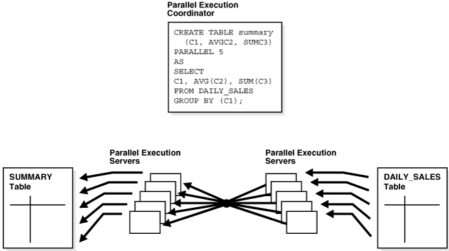

8.5.2.2 パラレルでのCREATE TABLE AS SELECTの使用について
パラレル実行により、問合せをパラレルで実行でき、別の表または表セットから副問合せとして表を作成する操作を作成できます。
このパラレル機能は、サマリーまたはロールアップ表の作成で非常に役に立ちます。
クラスタ表の作成と移入は、パラレルで行えないことに注意してください。
図8-4に、パラレルでの副問合せを使用したサマリー表の作成を示します。
図8-4 パラレルでのサマリー表の作成
図8-4の説明が続きます
「図8-4 パラレルでのサマリー表の作成」の説明

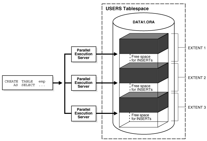

たとえば、CREATE TABLE AS SELECT文でDOPを3と指定したが、表領域には1つしかデータファイルがない場合、図8-5に示すように内部断片化が発生することがあります。データファイルの内部表エクステント内の空き領域を他の空き領域と結合して、エクステントとして割り当てることはできません。
図8-5 使用できない空き領域(内部断片化)
図8-5の説明が続きます
「図8-5 使用できない空き領域(内部断片化)」の説明

メッセージ・バッファを収容できるようにSHARED_POOL_SIZEパラメータの値を増やす必要があります。メッセージ・バッファによって、問合せサーバー・プロセスが相互に通信できます。
Oracle AI Databaseでは、プロデューサ問合せサーバーとコンシューマ問合せサーバーの間の仮想接続ごとに、一定数のバッファが使用されます。接続数は、DOPの増加に合せてその2乗の数に増加します。この理由から、パラレル実行で使用されるメモリーの最大容量は、システムで許可されるDOPの最大値によって制限されます。この値を制御するには、PARALLEL_MAX_SERVERSパラメータを使用するか、ポリシーとプロファイルを使用します。
必要なメモリー容量を計算するには、次のいずれかの計算式を使用します。
  • SMPシステム:
    mem in bytes = (3 x size x users x groups x connections)
  • Oracle Real Application ClustersおよびMPPシステム:
    mem in bytes = ((3 x local) + (2 x remote)) x (size x users x groups)
      / instances
各インスタンスで、この式で計算されたメモリーが使用されます。
用語の意味は次のとおりです:
  • SIZE = PARALLEL_EXECUTION_MESSAGE_SIZE
  • USERS = DOPが最適な場合に実行が予想される同時パラレル実行ユーザー数
  • GROUPS = 各問合せで使用される問合せサーバー・プロセス・グループ数
    単純なSQL文で必要になるのは1グループのみです。ただし、問合せに、パラレルで処理される副問合せがある場合は、Oracle AI Databaseによって、別の問合せサーバー・プロセス・グループが使用されます。
  • CONNECTIONS = (DOP2 + 2 x DOP)
    システムがクラスタまたはMPPの場合は、インスタンス数を考慮する必要があります。インスタンス数によってDOPが増加するためです。つまり、2つのインスタンス・クラスタでDOPを4にすると、結果としてDOPが8になります。控えめな見積りとして、初期値にはPARALLEL_MAX_SERVERSとインスタンス数を掛けて4で割った値を使用することをお薦めします。
  • LOCAL = CONNECTIONS/INSTANCES
  • REMOTE = CONNECTIONS - LOCAL

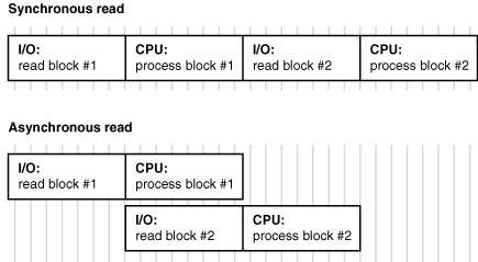

8.6.3.3.4 DISK_ASYNCH_IOおよびTAPE_ASYNCH_IO
DISK_ASYNCH_IOおよびTAPE_ASYNCH_IOパラメータにより、オペレーティング・システムの非同期I/O機能を有効化または無効化できます。
DISK_ASYNCH_IOTAPE_ASYNCH_IOパラメータの両方の推奨値はTRUEです。これらのパラメータによって、問合せサーバー・プロセスが、表スキャンを実行するときにI/Oリクエストと処理を同時に行うことができます。オペレーティング・システムで非同期I/Oがサポートされる場合は、これらのパラメータをデフォルト値のTRUEにしておきます。図8-6に、非同期読取りの仕組みを示します。
非同期操作が現在サポートされているのは、パラレル表スキャン、ハッシュ結合、ソートおよびシリアル表スキャンです。ただし、この機能にはオペレーティング・システム固有の構成が必要となることがあり、すべてのプラットフォームでサポートされるとはかぎりません。
