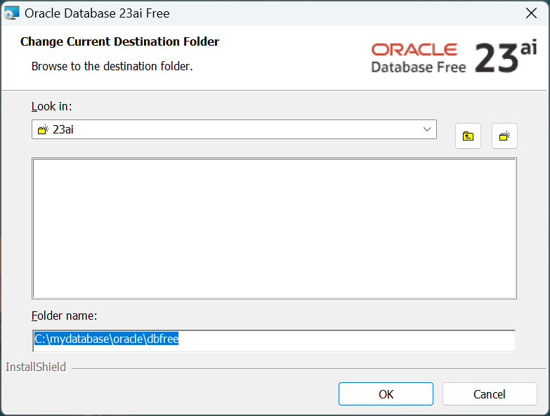

  8. 「宛先フォルダ」ウィンドウで、デフォルトの場所をそのまま使用するか、「変更」をクリックして、まだ存在しないディレクトリを含むパスを現在の宛先フォルダの変更ダイアログ・ボックスの「フォルダ名」フィールドに入力します。これにより、インストーラはディレクトリを作成できます。現在の宛先フォルダの変更ダイアログ・ボックスの「新規フォルダの作成」アイコンを使用しないでください。既存のインストール・ディレクトリを選択することもできます。ただし、名前に空白があるディレクトリは選択しないでください。「次へ」をクリックします。

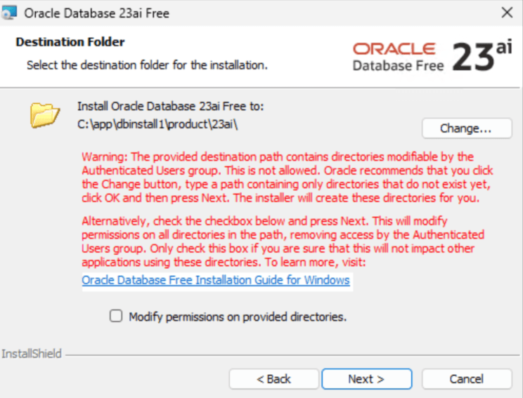

    Microsoft Windowsでは、Oracle AI Database Free 26aiをインストールするディレクトリとその親ディレクトリを、Authenticated Usersグループが変更できないという要件があります。既存のディレクトリを選択し、この要件を満たさない場合は、次の警告画面が表示されます:
    このメッセージが表示された場合は、「変更」をクリックし、まだ存在しないディレクトリを含むパスを現在の宛先フォルダの変更ダイアログ・ボックスの「フォルダ名」フィールドに入力することをお薦めします。これにより、インストーラは適切な権限でディレクトリを作成できます。適切な権限でフォルダが作成されないため、変更ダイアログ・ボックスの「新規フォルダの作成」アイコンは使用しないでください。
    または、指定されたディレクトリに対する権限を変更チェック・ボックスを選択し、「次へ」をクリックします。インストーラは、既存のディレクトリに対する権限を変更し、Authenticated Usersグループのアクセス権を削除します。このチェック・ボックスを選択するのは、権限を変更しても、これらのディレクトリを使用する他のアプリケーションに影響を与えないことが確実な場合のみです。
