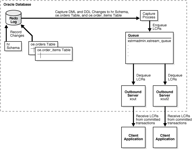

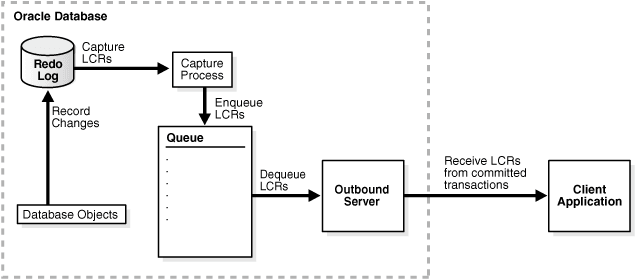

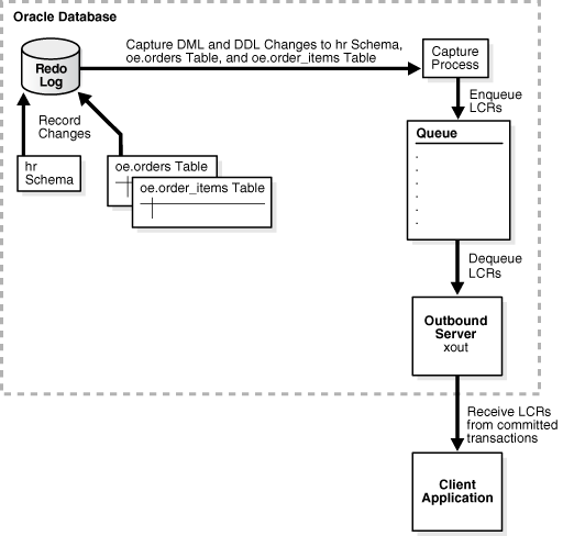

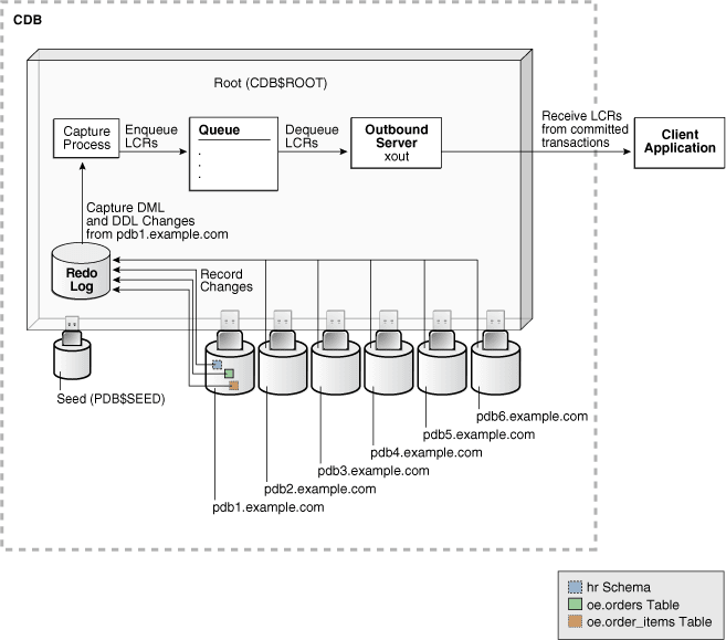

  • ローカル取得プロセスとアウトバウンド・サーバーを同じデータベースに配置: データベース・オブジェクト、取得プロセスおよびアウトバウンド・サーバーを、すべて同じデータベースに配置します。すべてのコンポーネントが1つのデータベースにあるため、構成およびメンテナンスが最も容易な構成です。この構成の概要は図4-1を参照してください。

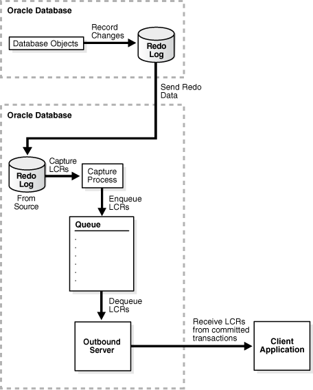

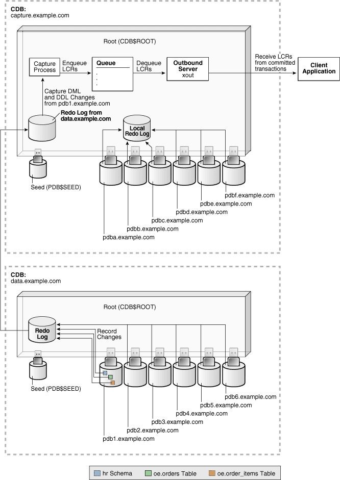

  • ダウンストリーム取得とアウトバウンド・サーバーを同じデータベースに配置: データベース・オブジェクトを1つのデータベースに配置し、取得プロセスとアウトバウンド・サーバーを別のデータベースに配置します。データベース・オブジェクトが存在するデータベースのパフォーマンスを最適化し、変更の取得をもう1つのデータベースで行うことによって負荷を軽減する場合に最適な構成です。この構成では、ほとんどのコンポーネントが、アウトバウンド・サーバーが配置されているデータベースで実行されます。この構成の概要は図4-2を参照してください。
次の図は、これらの様々な構成を示したものです。
図4-1 ローカル取得とアウトバウンド・サーバーを同じデータベースに配置
図4-1の説明が続きます
「図4-1 ローカル取得とアウトバウンド・サーバーを同じデータベースに配置」の説明
図4-2 ダウンストリーム取得とアウトバウンド・サーバーを同じデータベースに配置
図4-2の説明が続きます
「図4-2 ダウンストリーム取得とアウトバウンド・サーバーを同じデータベースに配置」の説明

  • リアルタイム・ダウンストリーム取得プロセスの構成: ソース・データベースのREDO転送サービスがREDOデータをダウンストリーム・データベースに送信し、ダウンストリーム・データベースのリモート・ファイル・サーバー・プロセス(RFS)でネットワークを介してREDOデータを受け取り、スタンバイREDOログにREDOデータを格納します。ここで取得プロセスが変更をリアルタイムで取得します。
  • アーカイブ・ログ・ダウンストリーム取得プロセス構成: この構成では、ソース・データベースからのアーカイブREDOログ・ファイルがダウンストリーム・データベースにコピーされ、取得プロセスによってこれらのアーカイブREDOログ・ファイル内の変更が取得されます。これらのログ・ファイルは、REDO転送サービスを使用して自動的に転送することも、FTPなどの方法を使用して手動で転送することもできます。
アーカイブ・ログ・ダウンストリーム取得と比較すると、リアルタイム・ダウンストリーム取得には、ソース・データベースで行われた変更を短時間で取得できるというメリットがあります。リアルタイム・ダウンストリーム取得プロセスでは、REDOログ・ファイルがアーカイブされるまで待たずにREDOログ・ファイルから変更を取得できるため、時間が短縮されます。同じソース・データベースから変更を取得する複数のリアルタイム・ダウンストリーム取得プロセスを構成することはできますが、1つのダウンストリーム・データベースで複数のソース・データベースに対するリアルタイム・ダウンストリーム取得を構成することはできません。
リアルタイム・ダウンストリーム取得と比較すると、アーカイブ・ログ・ダウンストリーム取得には、複数のソース・データベースに対するダウンストリーム取得プロセスを1つのダウンストリーム・データベースで使用できるというメリットがあります。REDOログ・ファイルを複数のソース・データベースから単一のダウンストリーム・データベースにコピーし、それらのREDOログ・ファイル内の変更を複数のアーカイブ・ログ・ダウンストリーム取得プロセスで取得するように構成できます。

ダウンストリーム・データベースへのログ・ファイル転送の構成(必要な場合)
ローカル取得プロセスを使用することを決定した場合は、ログ・ファイルの転送は不要です。ただし、REDO転送サービスを使用してアーカイブ済REDOログ・ファイルをダウンストリーム・データベースに自動的に転送するダウンストリーム取得を使用することを決定した場合は、ソース・データベースから取得データベースへのログ・ファイルの転送を構成します。
この決定の詳細は、XStream Out構成方法の決定を参照してください。
ヒント:
Oracle Enterprise Manager Cloud Controlを使用して、ログ・ファイルの転送およびダウンストリーム取得プロセスを構成できます。手順については、Oracle Enterprise Manager Cloud Controlのオンライン・ヘルプを参照してください。
この項のステップでは、ソース・データベースのREDOログ・ファイルを取得データベースに転送するようソース・データベースを構成し、それらのREDOログ・ファイルを受け入れるよう取得データベースを構成します。

図4-3に、このXStream Out構成の概要を示します。
図4-3 CREATE_OUTBOUNDを使用して作成されたXStream Out構成の例
図4-3の説明が続きます
「図4-3 CREATE_OUTBOUNDを使用して作成されたXStream Out構成の例」の説明

    このプロシージャを実行すると、次のアクションが実行されます。
    • oe.ordersoe.order_itemsの各表、およびhrスキーマ内のすべての表に対してサプリメンタル・ロギングを構成します。
    • 取得プロセスとアウトバウンド・サーバーが使用するキューを、システム生成名を使用して作成します。
    • システム生成名を持つ取得プロセスを、oe.orders表、oe.order_items表およびhrスキーマに対するDMLおよびDDLの変更を取得するよう指示するルール・セットを使用して作成し、起動します。
    • xoutという名前のアウトバウンド・サーバーを、oe.orders表、oe.order_items表およびhrスキーマに対するDMLおよびDDLの変更をクライアント・アプリケーションに送信するよう指示するルール・セットを使用して作成し、起動します。
    • 現在のユーザーをアウトバウンド・サーバーの接続ユーザーとして設定します。この例では、現在のユーザーはXStream管理者です。クライアント・アプリケーションは、アウトバウンド・サーバーと対話するために、接続ユーザーとしてデータベースに接続する必要があります。

図4-4に、このXStream Out構成の概要を示します。
図4-4 追加のアウトバウンド・サーバーを含むXStream Out構成の例
図4-4の説明が続きます
「図4-4 追加のアウトバウンド・サーバーを含むXStream Out構成の例」の説明
ADD_OUTBOUNDプロシージャを使用した取得プロセス・ストリームへの別のアウトバウンド・サーバーを追加するには:
  1. SQL*Plusで、追加のアウトバウンド・サーバーを実行するデータベースに、XStream管理者として接続します。
    SQL*Plusでデータベースに接続する方法については、Oracle AI Database管理者ガイドを参照してください。
  2. 取得プロセスからLCRを受信する既存のアウトバウンド・サーバーで使用されているキューの名前を判別します。
    アウトバウンド・サーバーに関する一般情報の表示の問合せを実行して、キューの所有者と名前を判別します。この問合せでは、取得プロセスの名前とソース・データベース名も表示されます。
    • xout2という名前のアウトバウンド・サーバーを作成します。このアウトバウンド・サーバーには、oe.orders表、oe.order_items表およびhrスキーマに対するDMLおよびDDLの変更をクライアント・アプリケーションに送信するよう指示するルール・セットが指定されています。これらのルールでは、これらの変更がdb1.example.comデータベースで発生している必要があることが指定されています。アウトバウンド・サーバーがキューxstrmadmin.xstream_queueからLCRをデキューします。
    • 現在のユーザーをアウトバウンド・サーバーの接続ユーザーとして設定します。この例では、現在のユーザーはXStream管理者です。クライアント・アプリケーションは、アウトバウンド・サーバーと対話するために接続ユーザーとしてデータベースに接続する必要があります。

図4-5に、このXStream Out構成の概要を示します。
図4-5 ADD_OUTBOUNDを使用して作成されたXStream Out構成の例
図4-5の説明が続きます
「図4-5 ADD_OUTBOUNDを使用して作成されたXStream Out構成の例」の説明

図4-6に、このXStream Out構成の概要を示します。
図4-6 CREATE_OUTBOUNDを使用してPDBに対して作成されたXStream Out構成の例
図4-6の説明が続きます
「図4-6 CREATE_OUTBOUNDを使用してPDBに対して作成されたXStream Out構成の例」の説明

    ステップbのプロシージャを実行すると、次のアクションが行われます。
    • oe.orders表、oe.order_items表、およびpdb1.example.com PDBのhrスキーマ内のすべての表のサプリメンタル・ロギングを構成します。
    • 取得プロセスおよびアウトバウンド・サーバーで使用されるシステム生成名でキューを作成します。
    • システム生成名を持つ取得プロセスを、pdb1.example.com PDBのoe.orders表、oe.order_items表およびhrスキーマに対するDMLおよびDDLの変更を取得するよう指示するルール・セットを使用して作成し、起動します。
    • oe.orders表、oe.order_items表およびhrスキーマに対するDMLおよびDDLの変更をクライアント・アプリケーションに送信するよう指示するルール・セットを使用する、xoutという名前のアウトバウンド・サーバーを作成して起動します。

次の図は、このXStream Out構成の概要を示しています。
図4-7 複数のCDBおよびダウンストリーム取得を使用したXStream Out構成の例
図4-7の説明が続きます。
「図4-7 複数のCDBおよびダウンストリーム取得を使用したXStream Out構成の例」の説明

        first_scn          => NULL,
        logfile_assignment => 'implicit',
        source_root_name   => 'data.example.com',
        capture_class      => 'xstream');
    END;
    ステップ3でデータベース・リンクを作成しなかった場合は、DBMS_CAPTURE_ADM.BUILDプロシージャで戻されたSCN値をfirst_scnパラメータに指定します。
    取得プロセスは起動しないでください。
  7. 取得プロセスを作成したら、必要に応じて1つ以上のPDBのオープン・モードを変更します。
  8. ADD_OUTBOUNDプロシージャを実行します。
    この項の前提で、次のADD_OUTBOUNDプロシージャを実行します。
    DECLARE
      tables  DBMS_UTILITY.UNCL_ARRAY;
      schemas DBMS_UTILITY.UNCL_ARRAY;
    BEGIN
        tables(1)  := 'oe.orders';
        tables(2)  := 'oe.order_items';
        schemas(1) := 'hr';
      DBMS_XSTREAM_ADM.ADD_OUTBOUND(
        server_name           =>  'xout',
        queue_name            =>  'c##xstrmadmin.xstream_queue',
        source_database       =>  'pdb1.example.com',
        table_names           =>  tables,
        schema_names          =>  schemas,
        source_container_name => 'pdb1');
    END;
    • xoutという名前のアウトバウンド・サーバーを作成します。アウトバウンド・サーバーには、oe.orders表、oe.order_items表およびhrスキーマに対するDMLおよびDDLの変更をクライアント・アプリケーションに送信するよう指示するルール・セットがあります。ルールでは、これらの変更がCDB data.example.com内のPDB pdb1.example.comで発生している必要があることが指定されています。アウトバウンド・サーバーがキューc##xstrmadmin.xstream_queueからLCRをデキューします。
    • 現在のユーザーをアウトバウンド・サーバーのconnect_userとして設定します。この例では、current_userはXStream管理者です。クライアント・アプリケーションは、アウトバウンド・サーバーと対話するために、connect_userとしてデータベースに接続する必要があります。
    ノート:
    server_name値は30バイトを超えることはできません。
  9. アウトバウンド・サーバーに接続してLCRを受信するクライアント・アプリケーションを作成して実行します。
    クライアント・アプリケーションを実行すると、アウトバウンド・サーバーがダウンストリーム取得CDBで自動的に起動します。
