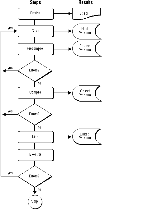

2.2 埋込みSQLアプリケーションの開発ステップ
図2-1は、埋込みSQLアプリケーションの開発プロセスを示しています。
図2-1 アプリケーションの開発過程
図2-1の説明が続きます
「図2-1 アプリケーションの開発過程」の説明
図のように、プリコンパイルの結果、通常のコンパイルが可能なソース・ファイルが生成されます。プリコンパイルを行うと従来の開発過程より1ステップ処理が増えますが、これによって柔軟性に富んだアプリケーションを開発できるという大きな利点があります。
