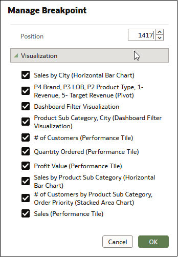

    • 管理するキャンバスのブレークポイント(キャンバスのブレークポイントとそのマーカー)を右クリックし、「ブレークポイントの管理」をクリックします。
      「ブレークポイントの管理」ダイアログを使用して、このキャンバスのブレークポイントに、ビジュアライゼーションを含めるか除外します。
    • このキャンバスのブレークポイントのキャンバスに含めるか除外するビジュアライゼーションをリストでクリックし、「OK」をクリックします。
      「ブレークポイントの管理」ダイアログを使用して、このブレークポイントのキャンバスに、ビジュアライゼーションとダッシュボード・フィルタを含めるか除外します。
