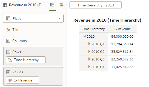

ここで、「Revenue in 2010 (Time Hierarchy)」という表ビジュアライゼーションが時間階層を使用して同じデータを表示するとします。
selection_steps_example_aggregation_ss1.pngの説明が続きます
図selection_steps_example_aggregation_ss1.pngの説明
フィルタ・バーで選択ステップを追加し、2010年の第1四半期を削除すると、第1四半期の行は表から消えますが、年間総収益は変わりません。これは、2010年の収益に対する問合せが集計された後に選択ステップが適用されるためで、2010 Q1メンバーがビジュアライゼーションから削除されるのみです。
selection_steps_example_aggregation_ss2.pngの説明が続きます
図selection_steps_example_aggregation_ss2.pngの説明

たとえば、「Revenue in 2010」という表のビジュアライゼーションがあり、時間階層を使用して、2010年の四半期ごとの収益(年間総収益を含む)を表示しているとします。フィルタ・バーの最初の選択ステップが2010年から始まり、第1四半期である2010 Q1が削除されたとします。これにより、年間と残り3つの四半期の収益金額のみが表示されます。
selection_steps_example_order_before.pngの説明が続きます
図selection_steps_example_order_before.pngの説明
