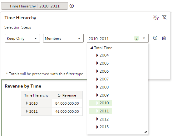

  • メンバー
    レベル階層の例: 時間ディメンションの収益を示す表の場合、「選択項目のみ保持」アクション、「メンバー」演算子、およびメンバー2010と2011を使用する選択ステップを使用すると、表にはこの2年間の収益のみが表示されます。

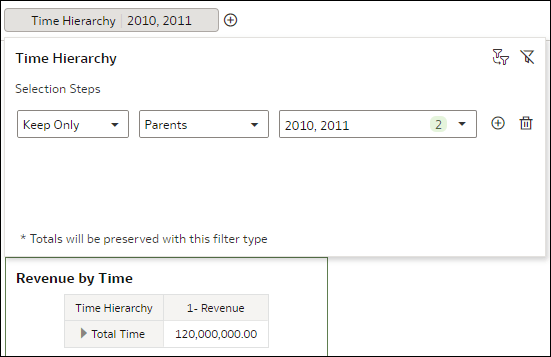

  • - メンバーを指定し、選択ステップがその親のみに作用するようにします。親のみがビジュアライゼーションに表示されます。
    レベル階層の例: 時間階層の収益を示す表の場合、「選択項目のみ保持」アクション、「親」演算子、およびメンバー2010と2011を使用する選択ステップを使用すると、表にはこの2年間の親(ここでは、期間合計)の収益が表示されます。

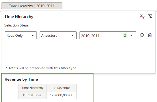

  • 祖先 - メンバーを指定し、選択ステップがその祖先のみに作用するようにします。祖先のみがビジュアライゼーションに表示されます。
    レベル階層の例: 時間階層の収益を示す表の場合、「選択項目のみ保持」アクション、「祖先」演算子、およびメンバー2010と2011を使用する選択ステップを使用すると、表にはこの2年間の祖先(ここでは、期間合計)の収益が表示されます。

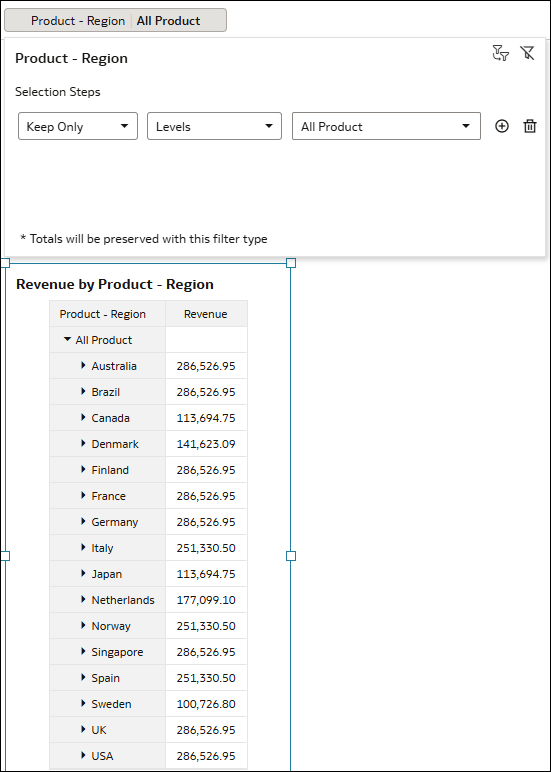

  • Null - null値を含めるまたは除外する階層レベルを指定できます。
    レベル階層の例: 「product-region」階層の収益を示す表の場合、「選択項目のみ保持」アクション、「レベル」演算子およびすべての製品レベルを使用する選択ステップから開始し、表のすべての製品を展開して、すべての名前付きリージョンとその収益が表示されるようにできます。
