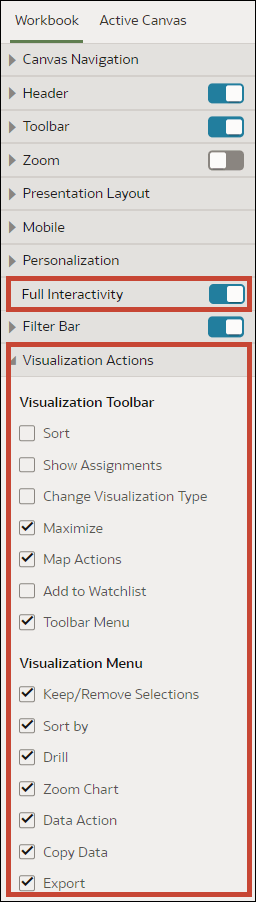

「表示」でワークブックおよびキャンバスのアクションをすべてオンまたはオフ
プレゼンテーション・フローを設計すると、すべてのフィルタ・バーおよびビジュアライゼーション・アクションがデフォルトでオンになります。アクションのオンとオフを個別に切り替えることも、「完全な双方向性」オプションを使用して、ワークブックのキャンバスの全アクションのオンとオフを切り替えることも可能です。
- ホーム・ページでワークブックにカーソルを合せ、「アクション」をクリックして「開く」を選択します。
- 「表示」をクリックします。
- 「表示」ページで、「ワークブック」タブをクリックします。
- 「双方向性」セクションで、「完全な双方向性」フィールドに移動します。
- 「オフ」を選択すると、すべてのキャンバス上のすべてのフィルタおよびビジュアライゼーション・アクションが無効になります。
- 「オン」を選択すると、すべてのキャンバス上のすべてのフィルタおよびビジュアライゼーション・アクションが有効になります。
- 「保存」をクリックします。

「表示」でのワークブック・ビジュアライゼーション・アクションの指定
プレゼンテーション・フローの設計時、ワークブックでどのビジュアライゼーション・アクションをユーザーに対して使用可能にするかを選択できます。たとえば、ワークブックが、ビジュアライゼーション・ツールバー・アイテム(ソート、最大化またはウォッチリストへの追加など)、およびビジュアライゼーション・メニュー・アイテム(ドリル、ファイルへのエクスポート、電子メールまたは印刷、あるいはデータのコピーなど)を提供するように指定できます。
- 「表示」をクリックします。
- 「ビジュアライゼーション・アクション」セクションで、ユーザーが実行できないようにするアクションの選択を解除するか、ユーザーが実行できるようにするアクションを選択します。
- 「保存」をクリックします。
