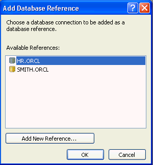

Oracleデータベース・プロジェクトで「 Database References」ノードを右クリックし、「New Database Reference」を選択すると、「Add Database Reference」ダイアログ・ボックスが開きます。
Oracleデータベース・プロジェクトの「Add Database Reference」ダイアログには、次のコントロールがあります:
コントロール 説明
Available References
サーバー・エクスプローラから接続をリストします。この接続は、「Database References」ノードには含まれていません。
Add New Reference
「Add Connection」ダイアログ・ボックスを表示します。これにより、新規のデータベース接続を作成できます。新規追加された接続は、「Available References」内に、最新の項目としてリストに表示されます。
OK
選択した接続および接続情報を「Database References」ノードに追加して、プロジェクト・ファイルを更新します。
Cancel
ダイアログを閉じます。
