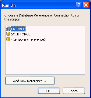

Oracleデータベース・プロジェクトの「Run On」ダイアログ
Oracleデータベース・プロジェクトでスクリプトを右クリックし、「Run On」を選択すると、「Run On」ダイアログ・ボックスが起動します。
次のようなダイアログ・ボックスが表示されます:
ダイアログ・ボックスで使用する接続を選択できます。
Oracleデータベース・プロジェクトの「Run On」ダイアログ・ボックスには、次のコントロールがあります:
コントロール 説明
Connections List
次の接続をリストします
  • Oracleデータベース・プロジェクトのデータベース参照ノードの接続。
  • サーバー・エクスプローラからの接続。
  • 一時参照。
    一時参照を選択し「OK」を選択すると、「Add Connection」ダイアログが表示されます
Add New Reference
「Add Connection」ダイアログ・ボックスを表示します。これにより、新規のデータベース接続を作成できます。新しく追加された接続は、表示された接続のリストで最後の項目としてリストに表示されます。
OK
選択した接続から接続情報を使用して選択したスクリプトを実行します。接続が選択されている場合のみ有効です。
Cancel
ダイアログを閉じます。
