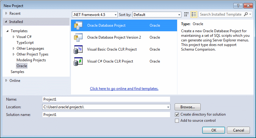

次のように、Oracleデータベース・プロジェクトを作成します:
  1. 「File」メニューから、「New」、「Project」の順に選択します。
  2. 「new Project」ダイアログが表示されたら、次の手順を実行します:
    • 「Installed Templates」で、「Oracle」を選択します。右側に表示されるテンプレートから、「Oracle Database Project」を選択します。
同じプロセスに従って、新しいOracleデータベース・プロジェクトを現在開いているソリューションに追加します。
「Add to Source Control」チェック・ボックスを選択できます。Visual Studioでは、作成後に自動的にソリューションがソース・コントロールに追加されます。また、ソリューション・エクスプローラでソリューションをソース・コントロールに追加することもできます。「ソリューション・エクスプローラでのOracleデータベース・プロジェクトの表示」を参照してください。
