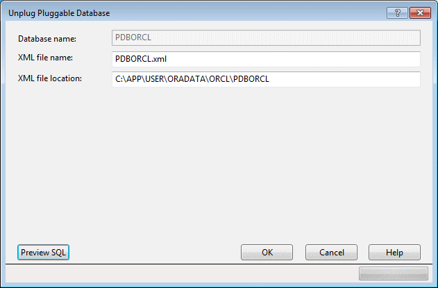

「Unplug Pluggable Database」ダイアログ
「Unplug Pluggable Database」ダイアログを使用すると、プラガブル・データベースを切断できます。これにより、プラガブル・データベースが閉じ、マルチテナント・コンテナ・データベースから削除されます。また、XMLメタデータ・ファイルが作成されます。このメタデータ・ファイルおよび対応するOracle Databaseファイル(DBFファイル)は、データベース・サーバー・ファイルシステムに残り、後で同じマルチテナント・コンテナ・データベースに再度プラグインするか、プラガブル・データベースと同じ文字セットを使用する他のコンテナ・データベースにプラグインできます。ほとんどの場合、プラガブル・データベースを完全に削除するのではなく、プラガブル・データベースを切断することをお薦めします。

「Unplug Pluggable Database」ダイアログの起動
「Unplug Pluggable Database」ダイアログを開くには、SYSDBA権限を持つユーザーでサーバー・エクスプローラに接続します。「Pluggable Databases」ノードを展開し、「Pluggable Database」ノードのリストを表示します。切断するプラガブル・データベースを特定したら、そのデータベースを右クリックして「Unplug」を選択します。
「Unplug Pluggable Database」ダイアログは次のように表示されます:
「Unplug Pluggable Database」ダイアログの使用
「Unplug Pluggable Database」ダイアログには、次のコントロールがあります:
| コントロール | 説明 |
Database name |
切断するプラガブル・データベースの名前を表示します。このフィールドは変更できません。 |
XML File Name |
プラガブル・データベースのメタデータを含むXMLファイルの名前を表示します。 |
XML File Location |
データベース・サーバー・ファイルシステム上の、プラガブル・データベースのメタデータを含むXMLファイルへのパスを表示します。 |
Preview SQL |
「OK」ボタンを押して、実行するSQLを表示します。 |
OK |
プラガブル・データベースを閉じて切断し、このダイアログを閉じます。 |
Cancel |
データベースを変更せずにこのダイアログを閉じます。 |
ヘルプ |
このヘルプ・ページを開きます。 |
