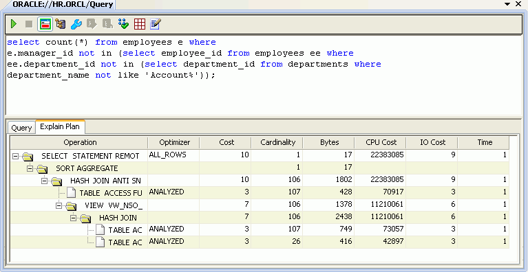

  1. 接続の問合せウィンドウを開き、問合せウィンドウにSQL文を入力します。
  2. EXPLAIN PLANの出力をカスタマイズするには、EXPLAIN PLANのオプションを設定します。「問合せウィンドウの「Options」ページ」を参照してください。
  3. 問合せウィンドウで、SQL文を選択するか、SQL文にカーソルを置き、問合せウィンドウのツールバーからEXPLAIN PLANを選択します。選択したSQL文のEXPLAIN PLANの結果は、EXPLAIN PLANの結果タブに表示されます。
    EXPLAIN PLANは、1つのSQL文のみに適用できます。複数のSQL文を選択する場合、最後のSQL文のEXPLAIN PLANのみが表示されます。
  4. EXPLAIN PLANの結果がEXPLAIN PLAN出力ウィンドウに表示されます。結果はテキスト・ファイルまたは電子メールに切り取って貼り付けることができます。
EXPLAIN PLANの結果タブについて
SQL文のEXPLAIN PLANの結果は、ノードを使用したツリー構造で、必要に応じて展開できます。
「Operation」列は、常に表示されます。問合せウィンドウの「Options」ページの設定で、表示する他の列を決定します。EXPLAIN PLANオプションを変更して、他の列を確認できます。
「Operation」列にマウスを置くと、ツールチップにその行の操作の詳細が表示されます。前述の例では、行(SELECT文)にマウスを置くと、問合せエディタで選択している実行計画の結果の完全なSQL文を確認できます。
どの列をクリックしても、行全体が選択されます。
EXPLAIN PLANの取得時にエラーが発生した場合、エラー・メッセージがここに表示されます。
結果タブの列は、次の項「EXPLAIN PLANの列表」で説明します。
