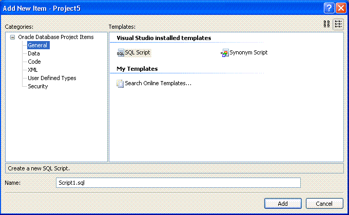

新規スクリプトの追加
Visual Studioを使用してOracleデータベース・プロジェクトに新規スクリプトを追加できます。
新規スクリプトを追加するには、次のいずれかを行います:
  • Oracleデータベース・プロジェクトのルート・ノードまたは個々のタイプのフォルダ・ノードを右クリックし、「Add New Item」を選択します。
  • ソリューション・エクスプローラでルート・ノードまたはフォルダ・ノードを選択し、次に「Project」メニューおよび「Add New Item」を選択します。
「Add New Item」ダイアログ・ボックスが表示されます。
「Add New Item」ダイアログ・ボックスには、Oracleデータベース・プロジェクト項目の下の左側にカテゴリが、右側にスクリプト・テンプレートがリストされます。カテゴリを選択すると、使用可能なスクリプトのテンプレートのリストが表示されます。主なカテゴリは次のとおりです:
  • General
  • Data
  • Code
  • XML
  • User Defined Types
  • Security
「Add」をクリックすると、SQLエディタで新規作成されたファイルが開きます。
