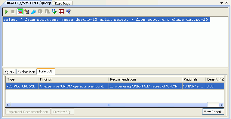

問合せウィンドウでのSQLのチューニング
問合せウィンドウでSQL文をチューニングするには、問合せテキスト領域にSQLを直接入力し、ツールバーの「Tune SQL」をクリックします。これにより、「Tune SQL」タブが表示され、結果と推奨事項が表示されます。
SQLチューニング・アドバイザを使用できるようにするには、ユーザーにADVISOR権限が付与されている必要があります。
SQLチューニングの完了に時間がかかる場合があり、この間、ツールバーまたは「Cancel Query」メニュー項目を使用して取り消すことができます。Visual Studioを引き続き使用することはできますが、SQL文が完了するか取り消されるまで、別のSQL文をチューニングすることはできません。
取消し操作によってSQLチューニングがすぐに中止されるのではなく、プロセスが中断され、これまでに収集した推奨事項がグリッドに表示されます。
問合せウィンドウでは、一度にチューニングできるSQL文は1つのみです。Oracle問合せウィンドウに複数のSQL文がある場合は、「Tune SQL」メニュー項目によって、選択したSQL文または最後の文がチューニングされます。

問合せウィンドウSQLチューニング・アドバイザのコントロール
コントロール 説明
「Tune SQL」タブ
選択したアクションの推奨事項をリストします。SQLのチューニングに関する推奨事項がない場合は、これを示すメッセージが表示されます。これは、次の列を含むグリッドです:
  • Type - 推奨事項タイプ。
  • Findings
  • Recommendations
  • Rationale
  • Benefit (%) - 推奨事項が実装されている場合に保存できるDB time (データベース時間)の割合の推定。
Implement Recommendation
強調表示されたアクションを実装します。推奨事項タイプがSQLプロファイルで、既存のSQLプロファイルがある場合は、既存のSQLプロファイルを上書きするために新しいSQLプロファイルをOKで実装するように要求されます。
「Implement Recommendation」は、推奨事項タイプとしてSTATISTICSまたはSQL Profileを選択した場合にのみ表示されます。他の推奨事項タイプには表示されません。
Preview SQL
強調表示されたアクションのSQLを表示します。
「Preview SQL」は、推奨事項タイプとしてSTATISTICSまたはSQL Profileを選択した場合にのみ表示されます。他の推奨事項タイプには表示されません。
View Report
テキスト・エディタでSQLチューニング・アドバイザ・レポートを開くと、必要な場合にこれを変更してテキスト・ファイルに保存できます。
