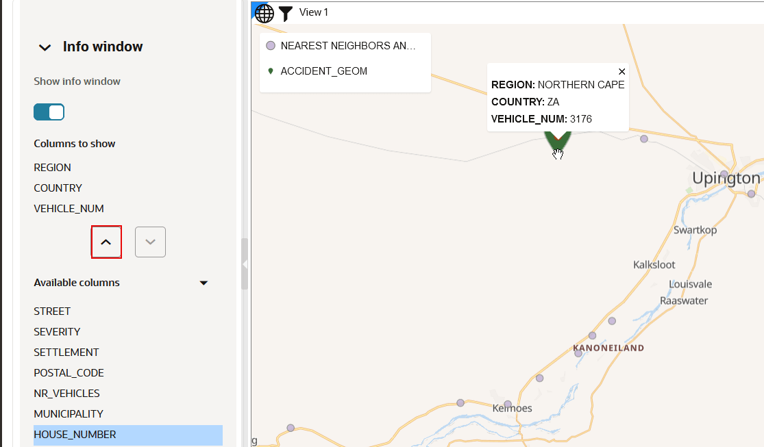

  4. 「情報ウィンドウ」で「情報ウィンドウの表示」を有効にします。
  5. 以降のステップで示すように、「表示する列」を1つ以上選択します。
    1. 使用可能な列でリストから目的のデータセット列を選択し、上矢印(次の図で強調表示されている)をクリックしてその列を追加します。
      選択した列が「表示する列」の下に表示されます。
      また、下矢印をクリックすると、以前に選択した列を削除できます。
    2. オプションで、ドラッグ・アンド・ドロップを使用して列を再編成します。
      これは、マップ上の情報ウィンドウでの選択した列の表示順序に影響します。
  6. 必要に応じて、マップ・ビジュアライゼーションで使用されるすべての必要なマップ・レイヤーに対して前述のステップを繰り返します。
  7. 情報ウィンドウを表示するには、マップ上の特定の位置をクリックします。
    図4-48 マップ・ビジュアライゼーションでの情報ウィンドウの表示
    図4-48の説明が続きます
    「図4-48 マップ・ビジュアライゼーションでの情報ウィンドウの表示」の説明
    前述の図に示されているマップ・ビジュアライゼーションには、2つのマップ・レイヤーが含まれています。マップ・レイヤーのデータ・ポイントが指定した位置で重なっているため、情報ウィンドウには両方のマップ・レイヤーのデータ値が表示されます。

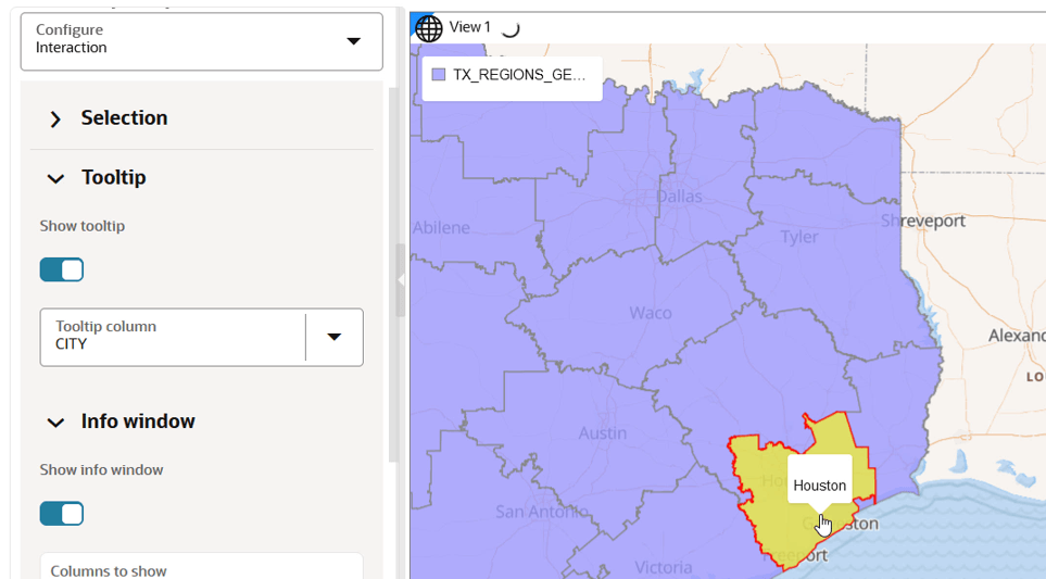

  4. 「ツールチップ」で「ツールチップの表示」を有効にします。
  5. 「ツールチップ列」を選択します。
  6. マップ上の特定のデータ・ポイントまたは形状の上にカーソルを置くと、ツールチップ情報が表示されます。
    図4-49 マップ・ビジュアライゼーションでのヒントの表示
    図4-49の説明が続きます
    「図4-49 マップ・ビジュアライゼーションでのヒントの表示」の説明
