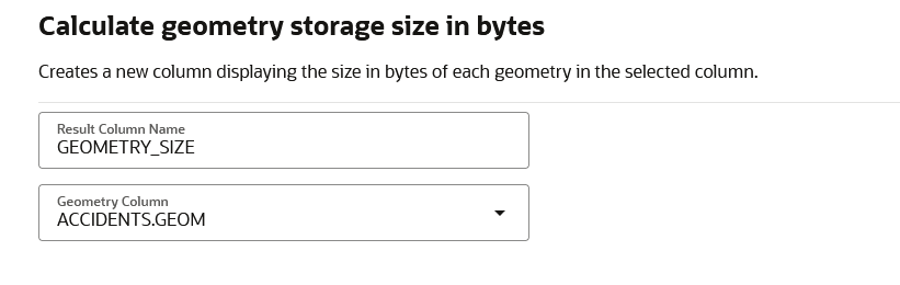

    次のようにスライダが開きます:
    図5-17 ジオメトリ・サイズの計算の構成
  4. 必要に応じて、結果列名を変更します。
  5. ドロップダウン・リストからジオメトリ列を選択して、ジオメトリ・サイズを計算します。
  6. 「実行」をクリックします。

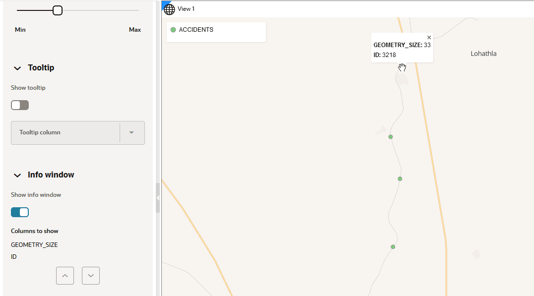

    分析結果は、「アクティブ・プロジェクト」ページのデータセットに新しい列として追加されます。その後、マップを操作する際に、ツールチップまたは情報ウィンドウを介してサイズ値を表示できます。次に例を示します:
