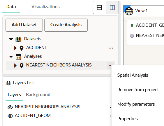

空間分析のパラメータを変更するには、次のステップを実行する必要があります。
この手順では、編集する分析が「アクティブ・プロジェクト」ページに存在することを前提としています。
  1. 「アクティブ・プロジェクト」ページの「データ」要素ペインの「分析」タブで、編集する分析に対して「メニュー」アイコンをクリックします。
  2. 次のように、「パラメータの変更」を選択します。
    ノート:
    コンテキスト・メニューの「パラメータの変更」は、変更できない空間分析操作に対して無効になります。
    図5-18 空間分析パラメータの変更
    図5-18の説明が続きます
    「図5-18 空間分析パラメータの変更」の説明
    特定の空間分析について元の定義が表示されている、スライダが開きます。
  3. 必要なパラメータを変更して「実行」をクリックします。
    分析が更新され、更新内容はマップ・ビューでビジュアル化できます。
