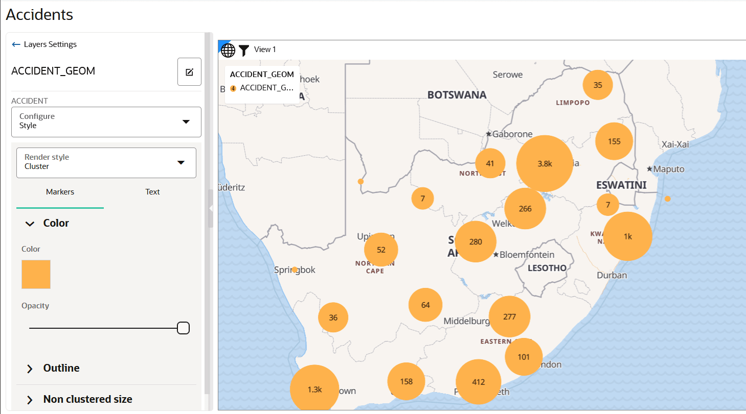

    • レンダリング・スタイル・オプションとして「クラスタ」を選択すると、マップ上のデータ点はクラスタ・サークルのサイズに応じてクラスタ化されて表示されます。
      図4-26 「クラスタ」スタイルの適用
      図4-26の説明が続きます
      「図4-26 「クラスタ」スタイルの適用」の説明
      必要に応じて、各クラスタ内の点の数を表すテキスト・ラベルの色およびスタイルを変更できます。

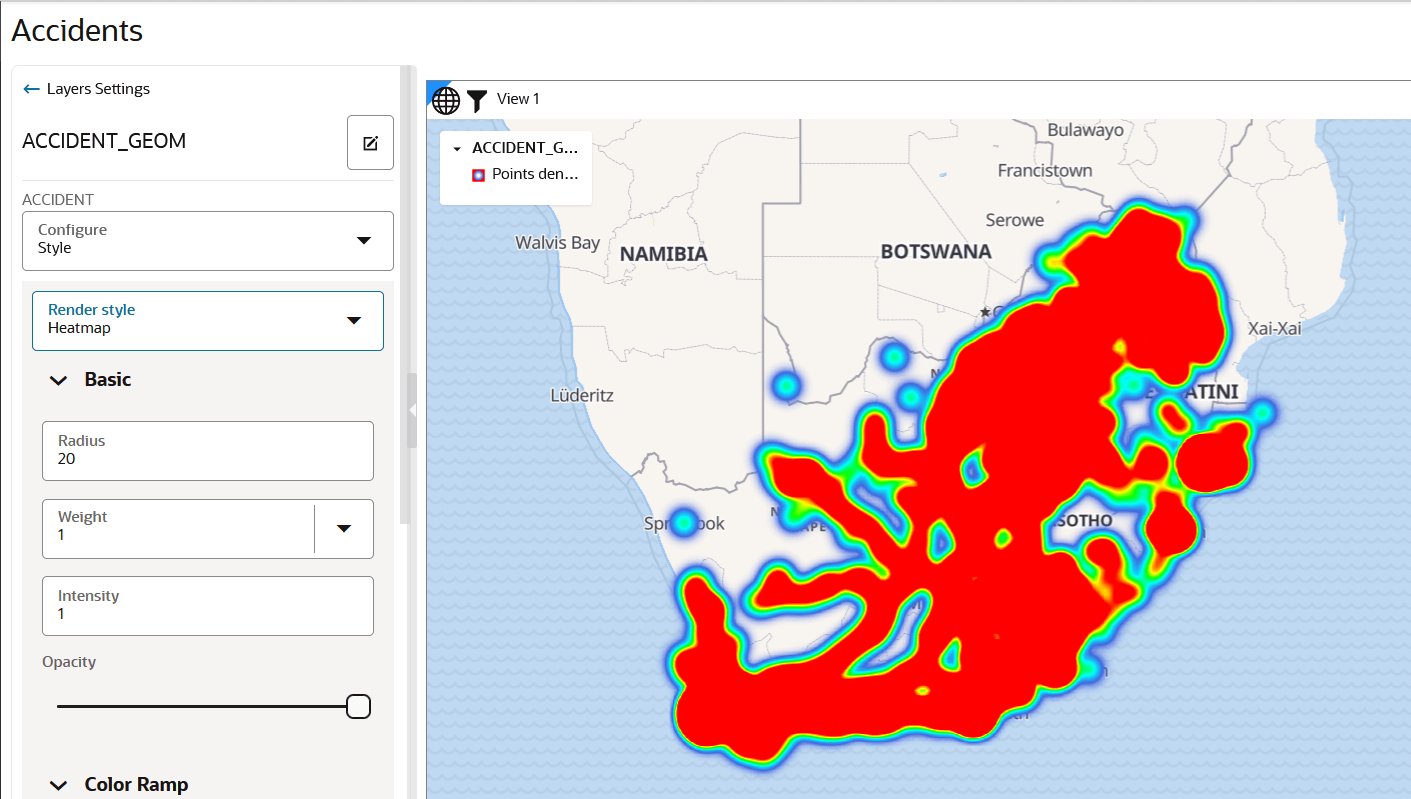

    • レンダリング・スタイル・オプションとして「ヒートマップ」を選択すると、マップ上のデータ点は、次のように点の集中に基づいて連続した色でレンダリングされます。
      ノート:
      ホット・カラーは点の集中を表し、クール・カラーは点の散在を表します。
      図4-27 「ヒートマップ」スタイルの適用
      図4-27の説明が続きます
      「図4-27 「ヒートマップ」スタイルの適用」の説明
      また、前の図に示した「基本」設定パネルの「半径」または「重み」(あるいはその両方)を変更することで、ヒートマップのビジュアライゼーションをさらにカスタマイズできます。次に、これらのパラメータの詳細を示します:
      • 半径: この値は、各データ・ポイントが周辺領域の熱量にどの範囲で寄与(影響)するかを定義します(ピクセル単位)。その寄与度は、データ・ポイントを中心として、この半径を超える領域ではゼロに低下します。
      • 重み: この値は、データ・ポイントが熱量に寄与する重みを定義します。デフォルト値は1に設定されていて、すべてのデータ・ポイントが均等に熱量に寄与することを意味します。「重み」ドロップダウン・リストで数値列(値がゼロまたは正)を選択すると、その値によってデータ・ポイントが熱量計算に寄与する重みが決まります。たとえば、データ・ポイントの重み列の値が5の場合、その場所は5つのデータ・ポイント(それぞれの重みはデフォルトの1)があるかのように熱量に影響します。ただし、重み列に負の値が含まれていると、その結果は予測不能になることに注意してください。
      • 強度: この値は常に1に設定する必要があります。
      ヒント:
      「半径」パラメータのデフォルト値を減らして、点集中のさらに局所的なビューを確認することをお薦めします。

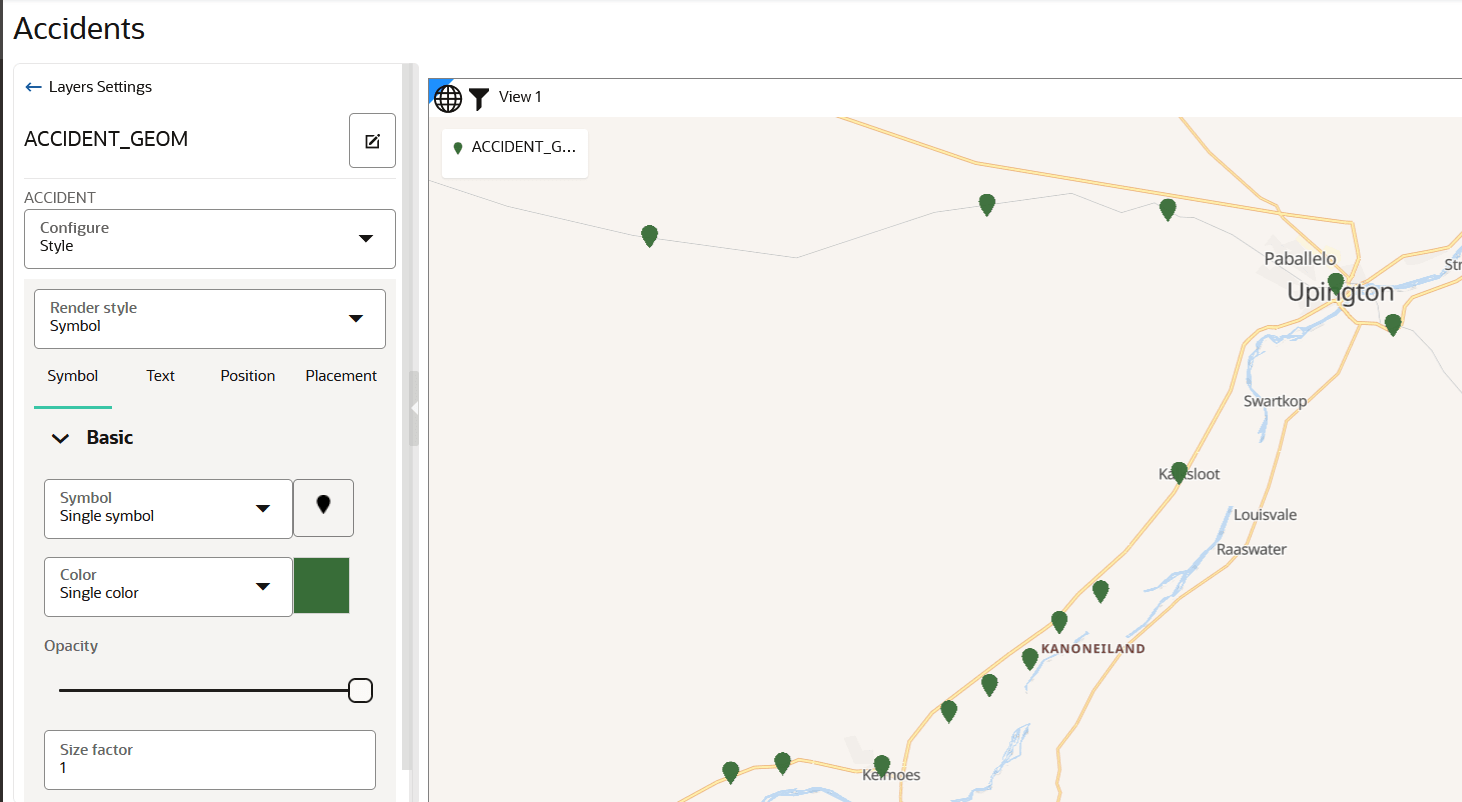

    • レンダリング・スタイル・オプションとして「記号」を選択すると、マップ上のデータ点は、次のように選択した記号でレンダリングされます。
      ヒント:
      必要に応じて、記号の色を選択できます。
      図4-28 「記号」スタイルの適用
      図4-28の説明が続きます
      「図4-28 「記号」スタイルの適用」の説明
      データ点を表す記号は、「記号」ドロップダウン・リストの横にあるイメージ・ボタンをクリックしてカスタマイズできます。Spatial Studioには、組込みの複数の記号セットが用意されていますが、カスタムのマップ記号(アイコン)のサポートもあります。

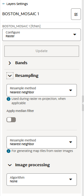

  4. 必要に応じて、ラスター・タブで次のレンダリング・オプションのいずれかを変更します。
    図4-29 GeoRasterマップ・レイヤーのラスター構成
    図4-29の説明が続きます
    「図4-29 GeoRasterマップ・レイヤーのラスター構成」の説明
    • バンド: Spatial Studioでは、デフォルトで次のバンドをサポートしています。
      • 赤
      • 青
      • 緑
      • アルファ
      3つを超えるレイヤーがあるGeoRasterイメージの場合、ビジュアル化するレイヤーを3つ選択できます。
    • リサンプリング: 次の2つのタイプのリサンプリング・プロセスがサポートされています:
      • イメージの再投影: これは、SRS (空間参照系)間でイメージを変換するときに使用される補間方法を表します。これは、データベース表内のソース・イメージのSRSがSpatial Studioのベース・マップ投影と異なる場合にのみ適用されます。
      • マップ・イメージ・タイルの生成: これは、ビュー・ポートの各イメージ・セルの値が元のイメージ・ピクセルを使用してどのように補間されるかを決定する、イメージの補間値を表します。イメージ・タイルの生成中に、2つのイメージの空間解像度が異なる可能性があるため、リサンプリングが発生します(ただし、指定されたイメージは同じSRS内にあります)。
        次の補間アルゴリズム・オプションがサポートされています:
        • NEAREST NEIGHBOR (最近隣): このオプションでは、最も近いイメージ・ピクセルの値をそのまま使用して、補間はありません。
        • BI-LINEAR (バイリニア): このオプションでは、イメージ・セルの値を決定するために、4つの隣接するピクセルが考慮されます。
        • CUBIC (キュービック): このオプションでは、三次畳み込み関数を使用してイメージ・セルの値を推定します。隣接する4x4ピクセルは補間に関与するため、より滑らかなイメージが得られます。
    • イメージ処理: イメージのビジュアル品質を高めるために使用されるサブプログラムを表します。
      地形RGBアルゴリズムを選択し、地形として使用トグルを有効にして、GeoRaster数値標高モデル(DEM)データが設定されたGeoRasterイメージを3D地形としてマップに表示できます。
    GeoRasterマップ・レイヤーが更新された設定でレンダリングされます。

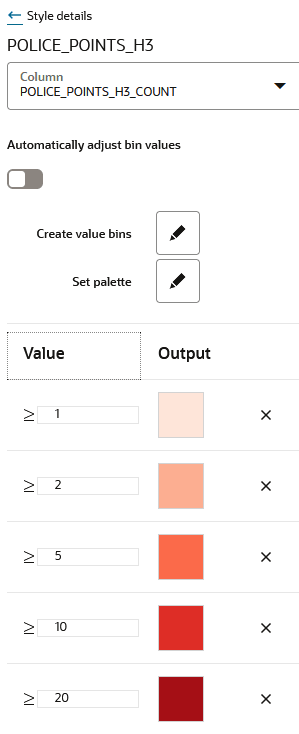

次のステップを使用すると、H3マップ・レイヤーにデータ駆動のスタイル設定オプションを適用できます。
この手順では、「アクティブ・プロジェクト」ページにH3マップ・レイヤーが表示されていることを前提としています。
  1. 「レイヤー・リスト」リストの「レイヤー」タブで、マップ・レイヤーに対して「メニュー」アイコンをクリックします。
  2. コンテキスト・メニューで「設定」を選択します。
  3. 「スタイル」を構成します。
  4. 「塗りつぶし」で「色」の値に「データに基づく」を選択します。
    スタイルの詳細パネルが表示されます。
  5. スタイルを制御する列を選択します。
  6. ビン値を自動的に調整トグル・ボタンをオンまたはオフにします。
    • オンにすると、マップのズーム・インまたはズーム・アウト時にビン値が自動的に更新されます。
    • オフにすると、値ビンの作成オプションが表示されます。
  7. データ値に基づいてビンに色を割り当てます。
    次の図に、スタイルの詳細パネルのオプションを示します。
    図4-30 H3マップ・レイヤーへのデータ駆動色スタイル設定の適用
    図4-30の説明が続きます
    「図4-30 H3マップ・レイヤーへのデータ駆動色スタイル設定の適用」の説明
    前述の図に示すように、H3マップ・レイヤーのカラー・ビンは、様々な解像度に対して適切にレンダリングされます。

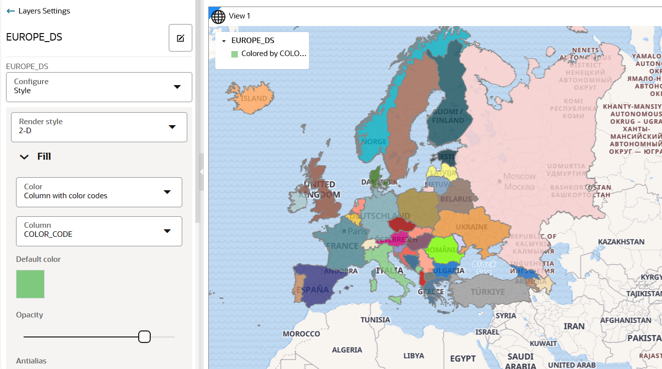

4.4.4 マップ・レイヤーへの事前定義された色の適用
色コードまたは値が事前定義されている列を使用すると、正確で一貫性のあるコロプレス・マップ・レイヤーを作成できます。
色分けされた値をデータセットの列に格納してから、この列プロパティを使用してマップを色分けできます。
次の手順で、マップ・レイヤーを色分けできます。
この手順は、「アクティブ・プロジェクト」ページに表示されるマップ・レイヤーで、色分けされた値を含む列プロパティがあるデータセットを使用していることが前提となっています。
  1. 「レイヤー・リスト」の「レイヤー」タブで、マップ・レイヤーに対して「メニュー」アイコンをクリックします。
  3. 「塗りつぶし」で「色」の値に「色コードを含む列」を選択して、「スタイル」を構成します。
  4. 「列」で、色値が含まれている列を選択します。
    次の図では、データセットでの、色変数を使用したマップ・レイヤーのスタイル設定を示します。
    図4-31 マップ・レイヤーの色分け
    図4-31の説明が続きます
    「図4-31 マップ・レイヤーの色分け」の説明
    色分けがマップ・レイヤーに適用されます。

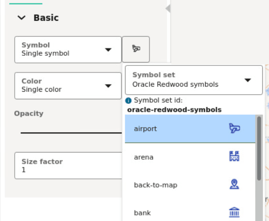

4.4.5 マップ・レイヤーへの事前定義された記号の適用
事前定義済の記号値が含まれる列を使用すると、データ駆動の記号スタイルをマップ・レイヤーに適用できます。
ただし、記号はサポートされている記号セットのいずれかに属している必要があります。Spatial Studioの記号は3つのセットにグループ化され、各セットは記号セットIDによって識別されます(次の表を参照)。
表4-1 記号セット
記号セット 記号セットID
Spatial Studioのデフォルト studio
Oracle Redwoodの記号 oracle-redwood-symbols
エアフィールド airfields
記号名と、それが属する記号セットをデータセットの列に格納してから、この列プロパティを使用して記号をマップに割り当てることができます。
たとえば、次の図に示すように、airportアイコンを使用するとします。
図4-32 記号および記号セット
図4-32の説明が続きます
「図4-32 記号および記号セット」の説明
次に、データセット列で記号名としてoracle-redwood-symbols/airportを使用する必要があります。この場合、次のようになります:
  • oracle-redwood-symbols: 記号セットIDです
  • airport: マップ・レイヤーで使用されるアイコンの名前です

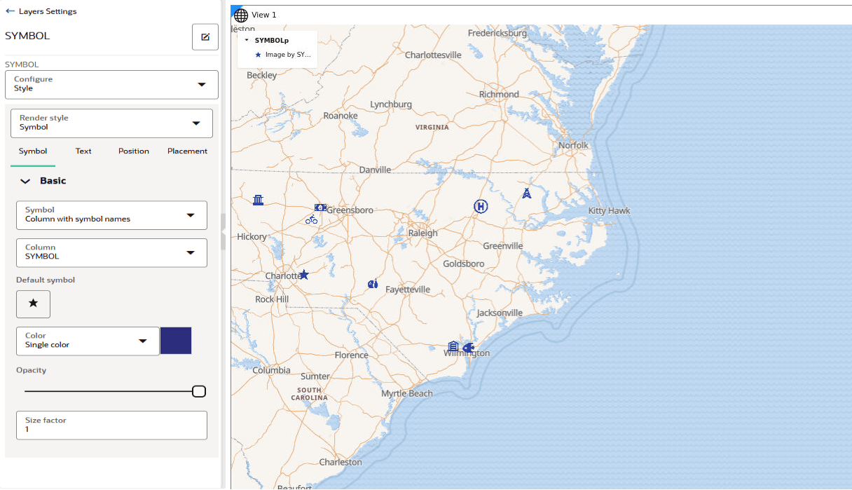

次のステップを使用すると、マップ・レイヤーにデータ駆動の記号スタイル設定を適用できます。
この手順では、「アクティブ・プロジェクト」ページに表示されるマップ・レイヤーで、この項で前述した規則に準拠した記号名が含まれる列プロパティがあるデータセットを使用していることを前提としています。
  1. 「レイヤー」リストの「レイヤー」タブで、マップ・レイヤーに対して「メニュー」アイコンをクリックします。
  3. 「スタイル」を構成し、「描画スタイル」として「記号」を選択します。
  4. 「記号」タブの「基本」セクションで、「記号」ドロップダウン・リストから「記号名を含む列」を選択します。
  5. 「列」で、記号名の値が含まれる列を選択します。
    次の図では、データセットでの、記号名変数を使用したマップ・レイヤーのスタイル設定を示します。
    ノート:
    データセット列に不正な記号名がある場合は、それらのデータ点について、マップ・レイヤーに「デフォルト記号」が表示されます。
    図4-33 マップ・ビジュアライゼーションでのカスタム記号のスタイル設定
    図4-33の説明が続きます
    「図4-33 マップ・ビジュアライゼーションでのカスタム記号のスタイル設定」の説明
    記号がマップ・レイヤーに適用されます。

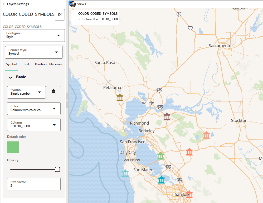

4.4.6 記号への事前定義された色の適用
事前定義された色コードが含まれるデータセットの属性列を使用して、マップ・レイヤー上の記号に色を設定できます。
次のステップでは、マップ・レイヤー上の記号を色分けできます。
  3. 「基本」パネルの「色」の値に「色コードを含む列」を選択して、「スタイル」を構成します。
    列の色の値は、#文字が含まれる#RGB表記である必要があります。
    色分けがマップ・レイヤー上の記号に適用されます。次の図は、データセットで色変数を使用したマップ・レイヤー上の色分けされた記号を示しています:
    図4-34 色分けされた記号
    図4-34の説明が続きます
    「図4-34 色分けされた記号」の説明

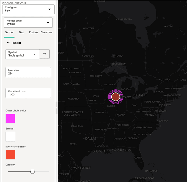

4.4.8 マップ・レイヤーへのアニメーション表示マップ記号の適用
円形のアニメーション(パルス)記号を適用して、ポイント・タイプのマップ・レイヤをスタイル設定できます。
次のステップを実行して、マップ・レイヤーにアニメーション記号を適用します。
この手順では、すでにポイント・マップ・レイヤがマップに表示されていることを前提としています。
新しいアニメーション記号は、記号描画スタイルまたは記号ピッカーにあります。
  4. 「記号」ドロップダウン・リストの隣にある、イメージ・ボタンをクリックします。
    「記号セット」ドロップダウンが表示されます。
  5. 「記号セット」ドロップダウン・リストの「アニメーション」セクションの下にある、波紋記号を選択します。
  6. 必要に応じて、アニメーション記号をカスタマイズします。
    これには、内側の円の全体的なアイコン・サイズ、内側の円の色、外側の円の色、「ストローク」および「不透明度」が含まれます。また、期間(ミリ秒)フィールドを構成することで、アニメーションの速度をカスタマイズできます。
    次の図は、マップ・ビジュアライゼーション上のアニメーション記号のカスタム・スタイルを示しています。

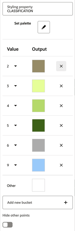

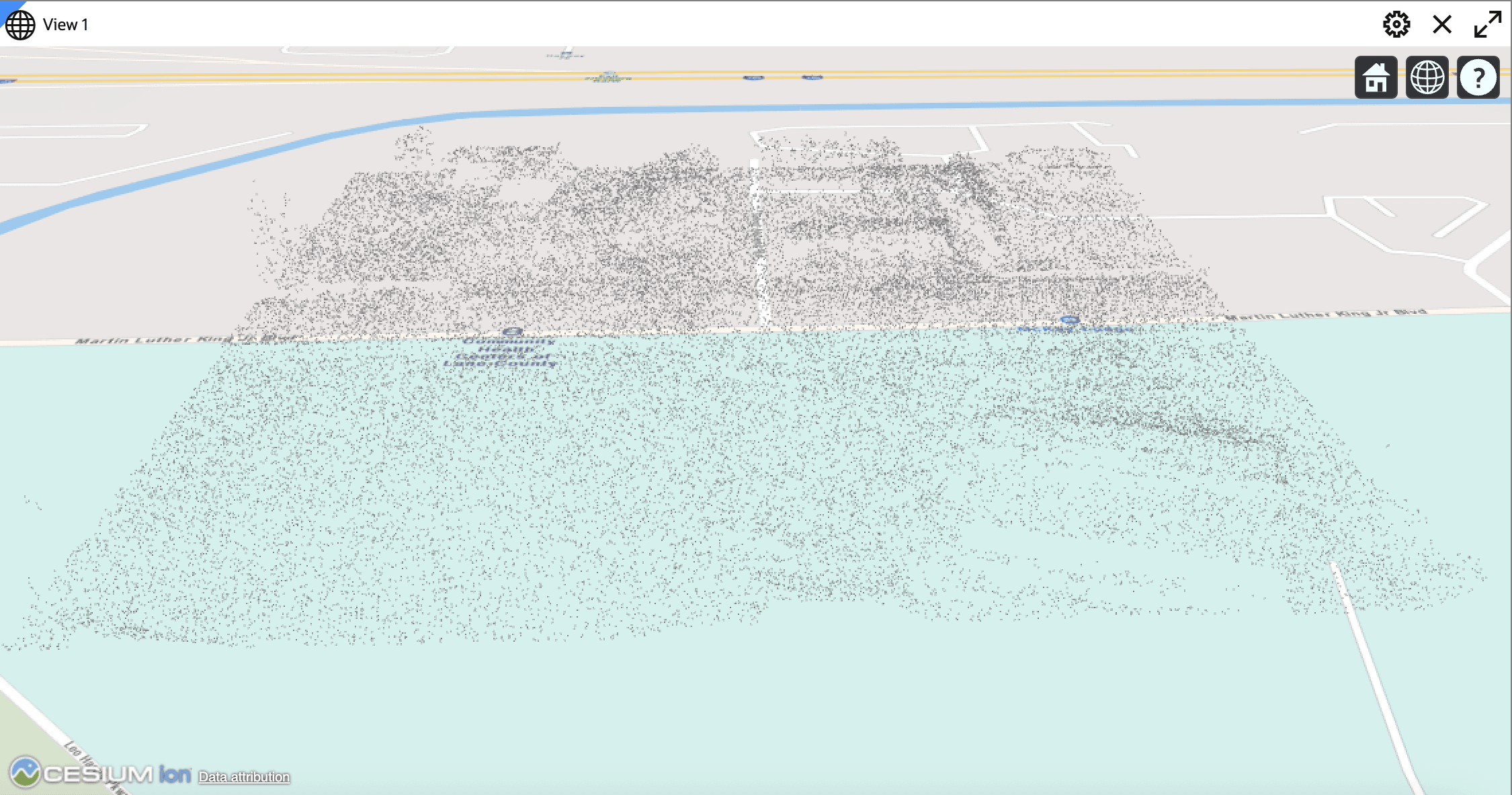

4.4.9 3Dタイル・レイヤーへのスタイルの適用
Spatial Studioでは、Cesiumマップ・ビジュアライゼーションの様々な色を使用して、3D点群タイルの様々なフィーチャをビジュアル化できます。次のステップで説明するように、点のスタイル設定プロパティを使用して、これらの解像度を3Dタイル・レイヤーに適用できます。
この手順では、「アクティブ・プロジェクト」ページのCesiumマップに、3D点群タイルが設定されたデータセットが追加されていることを想定しています。
  1. 「レイヤー・リスト」リストの「レイヤー」タブで、3Dタイル・レイヤーに対して「メニュー」アイコンをクリックします。
    「レイヤー設定」エディタが開きます。
  3. 「スタイル・タイプ」ドロップダウンからプロパティ駆動を選択します。
    「デフォルト」の値は、3Dタイルの点に解像度を適用せずにデータセットをそのまま表示するためのものです。
  4. スタイル設定プロパティ名を入力します。
    この名前は、整数値が格納された、点のプロパティを参照しており、タイル・レイヤーのスタイル設定に使用できます。Spatial Studioでは、基礎となる3Dタイル・データセットに、CLASSIFICATIONというプロパティ列が含まれていると仮定しており、これがデフォルトでスタイル設定に使用されます。ただし、このデフォルトをオーバーライドして、データセットに基づいた別のプロパティ名を指定できます。スタイル設定プロパティ名では大文字と小文字が区別されます。
  5. データ値に基づいてビンに色を割り当てます。
    たとえば:
    図4-37 3Dタイル・レイヤーへのデータ駆動色スタイル設定の適用
    「その他」オプションを使用すると、割り当てられたデータ値以外のすべてのフィーチャに汎用色を割り当てることができます。または、他の点の非表示をONに切り替えて、カラー・ビン以外のすべてのフィーチャを非表示にすることもできます。
  6. 必要に応じて、「詳細のレベル」スライダを調整します。
    このスライダは、ビューポートに表示されるデータの深さを増減します。ただし、現在表示されているデータより詳細なデータがデータセットに含まれていない場合は、このスライダを使用してもマップ・ビジュアライゼーションには影響しません。
  7. 必要に応じて、点のサイズを入力します。
  8. 次の減衰パラメータを構成して、必要に応じて点を見やすくできます。
    • 減衰の有効化:ジオメトリ・エラーに基づいた動的サイズのスケーリングを切り替えます。
    • maximumAttenuation: 点のサイズの上限を設定します。
    • geometricErrorScale: ジオメトリ・エラーに点のサイズがどの程度強く反応するかを制御します(つまり、値が大きいほど感度が向上します)。
  9. オプションで、次のEye Dome Lightingのパラメータを構成して、点の深さ認識を強化します。
    Eye Dome Lightingの有効化およびeyeDomeLightingStrengthパラメータの構成は、前のステップで減衰の有効化がONに設定されている場合にのみ有効であることに注意してください。
    次の図は、3D点群タイル・ビジュアライゼーションに適用されるデータ駆動色スタイル設定の例を示しています。
    図4-38 3D点群タイルのビジュアライゼーションでのデータ駆動色スタイル設定

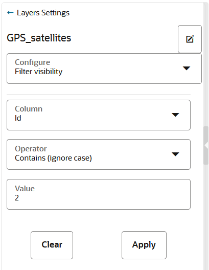

4.4.10 CZML Cesiumマップ・レイヤーへのスタイルの適用
Cesiumマップ・ビジュアライゼーションでCZMLデータセットを使用するときは、特定のエンティティ値でフィルタしたり、表示されたエンティティの可視性(表示または非表示)を制御したりできます。また、情報ウィンドウを追加して、マップ相互作用を拡張することもできます。
この手順では、「アクティブ・プロジェクト」ページのCesiumマップにCZMLデータセットを追加したと想定しています。
  1. 「レイヤー・リスト」リストの「レイヤー」タブで、CZMLマップ・レイヤーに対して「メニュー」アイコンをクリックします。
  3. 「インタラクション」を構成して、「情報ウィンドウ」を設定します。
  4. 「フィルタの可視性」を構成し、必要な列名のフィルタ値を設定します。
    図4-39 CZMLマップ・レイヤーへのフィルタの適用
    図4-39の説明が続きます
    「図4-39 CZMLマップ・レイヤーへのフィルタの適用」の説明
  5. 「可視性の切替え」を構成して、マップ上の必要なエンティティを表示または非表示にします。

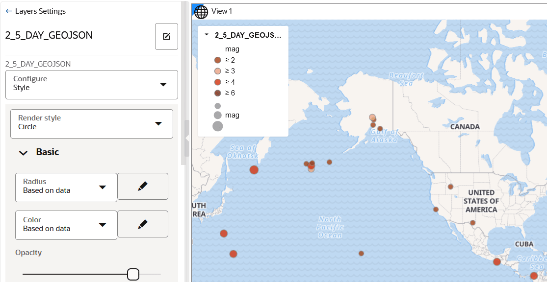

4.4.11 GeoJSON URLデータセットを使用したマップ・レイヤーへのスタイルの適用
Spatial Studioは、GeoJSON URLデータセット・マップ・レイヤーのデータ駆動のスタイル設定をサポートしています。ソースURLから取得したデータセット列にアクセスし、マップ・レイヤーに必要なスタイル設定を適用できます。
この手順では、「アクティブ・プロジェクト」ページでGeoJSON URLデータセットを追加したと想定しています。
  3. 「スタイル」を構成します。
  4. データ列に基づいて半径または色スタイルを適用します。
    • データに基づくスタイル設定
      1. 「半径」または「色」ドロップダウン・リストで「データに基づく」を選択します。
      2. 「バインドの編集」アイコンをクリックします。
      3. スタイルを制御する列を選択します。
      4. 必要に応じて、ビンおよび出力値を調整します。
    • 事前定義された色の適用
      1. 「色」ドロップダウン・リストで「色コードを含む列」を選択します。
      2. 「列」を選択します。
    次の図は、GeoJSON URLデータセット・マップ・レイヤーに適用される半径および色のスタイル設定を示しています:
    図4-40 GeoJSON URLマップ・レイヤーのデータ駆動のスタイル設定
    図4-40の説明が続きます
    「図4-40 GeoJSON URLマップ・レイヤーのデータ駆動のスタイル設定」の説明

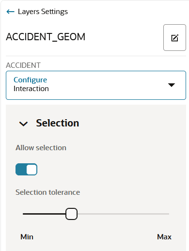

4.4.12 マップ・レイヤーでの選択許容範囲の設定
Spatial Studioでは、マップ・レイヤーでの選択許容範囲を増減できるため、小さい線形のジオメトリ機能の選択が容易です。
次の手順で、マップでの選択許容範囲を調整および設定できます。
この手順は、「アクティブ・プロジェクト」ページでプロジェクトを開いていることが前提となっています。
  1. 「レイヤー」リストの「データ」タブのデータセットに対して「メニュー」アイコンをクリックします。
  2. コンテキスト・メニューで「設定」を選択し、「インタラクション」を構成します。
  3. 選択の許可トグル・ボタンをオンにします。
  4. 必要に応じて、選択許容範囲スライダを調整します。
    次の図では、許容範囲を設定するための「選択」セクションを示します。
    図4-41 選択の許容誤差の設定
    図4-41の説明が続きます
    「図4-41 選択の許容誤差の設定」の説明
    カスタムの選択許容範囲がマップ・レイヤーに適用されます。

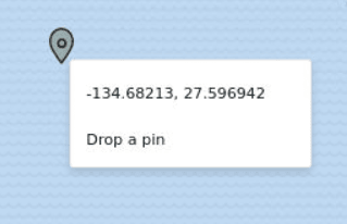

4.4.13 マップでのピンの追加
次の手順で、現在のマウス・ポインタの緯度と経度の座標を調べ、マップ・レイヤー上で位置を固定できます。
この手順は、「アクティブ・プロジェクト」ページでプロジェクトを開いており、マップ・レイヤーがビジュアライゼーション用に表示されていることが前提となっています。
  1. マップ・レイヤー上の任意の領域を右クリックします。
    次のように、その位置の座標が表示されます。
    図4-42 マップでの位置の固定
    図4-42の説明が続きます
    「図4-42 マップでの位置の固定」の説明
  2. ピンの配置をクリックして位置マーカーを追加します。
    ピンがマップに表示されます。また、マーカーをクリックしてから経度と緯度: クリックしてコピーアイコンをクリックすると、座標をコピーできます。

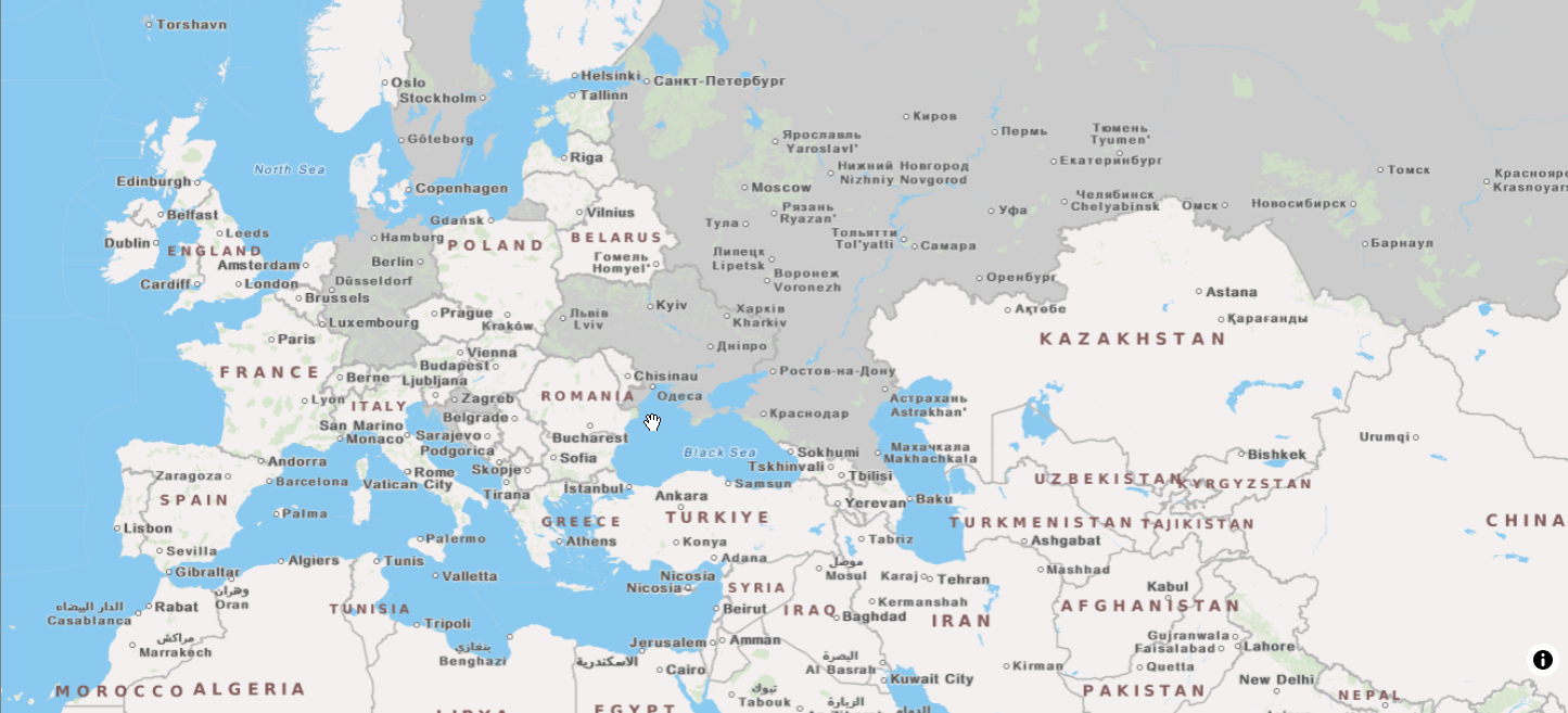

ベースマップ上のラベルは、地域の現地語とともに英語で表示されます。ただし、ベースマップ・ラベルの言語は変更できます。詳細は、「マップ・ビジュアライゼーションの構成」を参照してください。
図4-43 英語と現地語のラベルが表示されているベースマップ

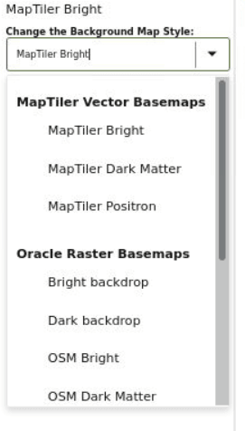

  3. 次のように、背景マップ・スタイルの変更ドロップダウンをクリックし、必要な背景マップを選択します。
    図4-44 マップ背景の変更
    図4-44の説明が続きます
    「図4-44 マップ背景の変更」の説明
    すべてのカスタム・ベースマップは、ドロップダウン・リストのユーザー定義のベースマップの下に表示されます。
    選択したマップ背景がプロジェクトのビジュアライゼーションに適用されます。

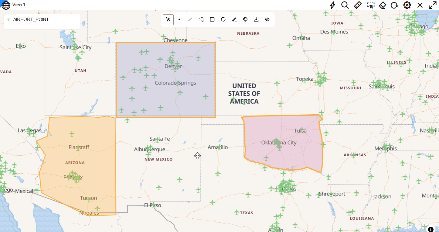

    たとえば、次の図は、マップ・レイヤーに追加された3つのレッドライン・オブジェクトを示しています。
    図4-46 マップ・ビジュアライゼーションでの領域のレッドライン描画
    図4-46の説明が続きます
    「図4-46 マップ・ビジュアライゼーションでの領域のレッドライン描画」の説明
    このステップを繰り返して、いくつでも必要な数のレッドライン・オブジェクトを追加します。
