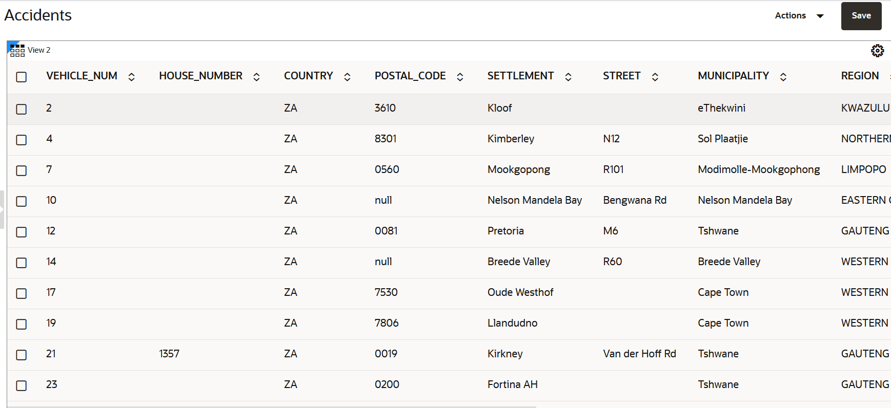

    次のように、ビジュアライゼーションのためにデータが表形式で開きます。
    図4-2 表形式のビジュアライゼーション
    図4-2の説明が続きます
    「図4-2 表形式のビジュアライゼーション」の説明
    表は無限スクロールをサポートしているため、表を上下に簡単にスクロールしてデータ行を表示できます。

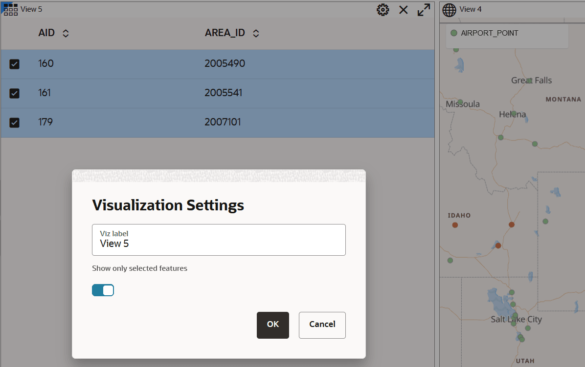

  5. オプションで、表の「設定」をクリックし、選択されたフィーチャのみ表示を有効にして、マップで選択されているフィーチャのみについて表の行を表示します。
    たとえば、次の図では、マップおよび表のビジュアライゼーションを両方示しています。表に対して選択されたフィーチャのみ表示設定が有効になっています。そのため、この表では、マップで選択されている3つのフィーチャ(強調表示されている)に対応するデータ3行のみが表示されています。

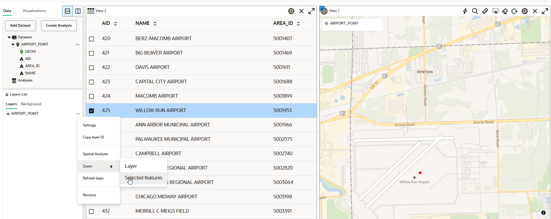

  6. オプションで、次のステップに示すように、表ビジュアライゼーションから選択したフィーチャのマップを直接ズームできます。
    1. 必要な表の行を選択します。
    2. マップをクリックして、マップのフォーカスを取得します。
    3. 「レイヤー」タブの「レイヤー」リストで、マップ・レイヤーに対して「メニュー」アイコンをクリックします。
    4. 「ズーム」をクリックし、コンテキスト・メニューの「選択された機能」を選択します。
    選択した表の行で、マップがズーム・インされます。次のビジュアライゼーションの例で、強調表示して示します:
    図4-4 選択されたフィーチャのマップのズーム・イン
