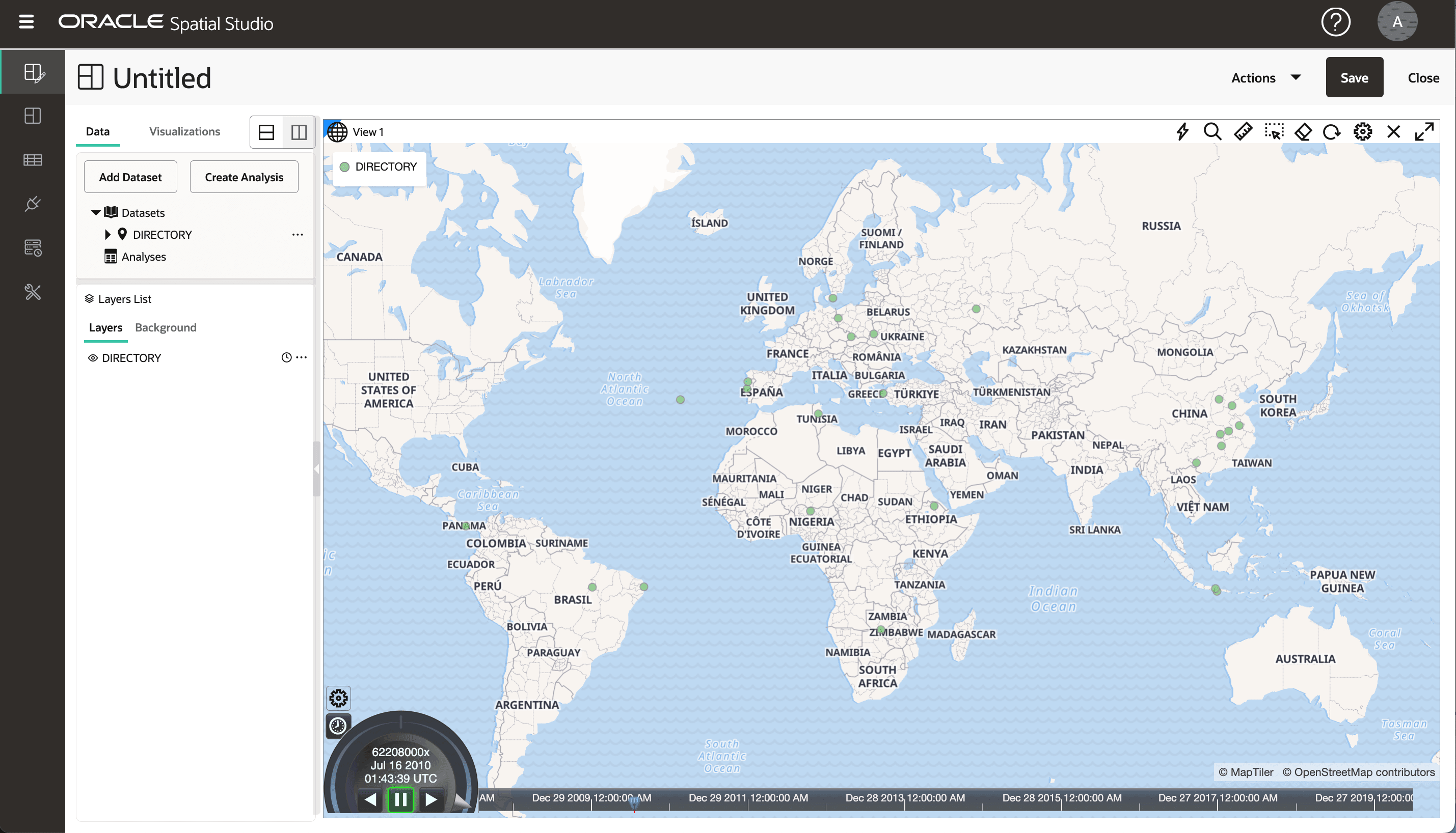

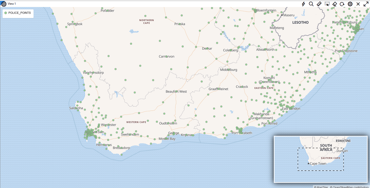

4.2.1 点マップのビジュアル化
Spatial Studioを使用すると、地理データの位置をマップ上の点としてビジュアル化できます。
地理データをマップとして表示するには、次のステップを実行する必要があります。
この手順では、「アクティブ・プロジェクト」ページでビジュアライゼーション用のデータセットがプロジェクトにすでに追加されていることを前提としています。
  1. 「アクティブ・プロジェクト」ページの左ペインで、「ビジュアライゼーション」タブをクリックします。
    様々なビジュアライゼーション・オプションがリスト表示されます。
  2. リストから「マップ」をクリックして右側のビジュアライゼーション・ウィンドウにドラッグし、マップ・ビジュアライゼーションを作成します。
    データ・ビジュアライゼーション・レイヤーがない、デフォルトのベースマップが表示されます。
  3. 「アクティブ・プロジェクト」ページの左ペインで、「データ」タブをクリックします。
    プロジェクトにロードされているすべてのデータセットがリスト表示されます。
  4. リストから目的のデータセットをクリックして右側のマップ・ビューにドラッグします。
    ヒント:
    1つのアクションで複数のデータセットをマップ・ビューにドラッグ・アンド・ドロップできます。
    マップ・レイヤーには、ビジュアライゼーションのデータ点が表示されます。
    図4-5 マップ・ビジュアライゼーション
    図4-5の説明が続きます
    「図4-5 マップ・ビジュアライゼーション」の説明
  5. 必要に応じて、マップ・ツールバーの「設定」をクリックし、「ビジュアライゼーション設定」ダイアログで「ミニマップの表示」を有効にできます。
    前述の図に示すように、メインマップの概要を示すインセット・マップが表示されます。

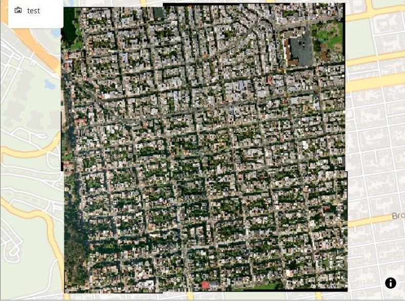

4.2.2 マップ上のGeoRasterデータのビジュアル化
Oracle Spatial Studioを使用すると、Oracle Databaseの空間GeoRasterタイプに格納されているGeoRasterデータをビジュアル化できます。衛星画像、小型無人機からの航空写真、グリッド入りデータなど、地理参照ラスター・データは、アプリケーションのマッピングに非常に役立ちます。直接分析したり、追加コンテキストの背景マップとしてベクター・データを重ねることができます。GeoRasterデータの詳細は、Spatial GeoRaster開発者ガイドを参照してください。
次のステップを使用して、地図上のGeoRasterデータをビジュアル化できます。
この手順では、「アクティブ・プロジェクト」ページでGeoRasterデータセットがプロジェクトにすでに追加されていることを前提としています。GeoRasterデータセットを作成するには、詳細について、GeoRasterデータセットの作成を参照してください。
  4. リストから目的のGeoRasterデータセットをクリックして右側のマップ・ビューにドラッグします。
    次のように、GeoRasterレイヤーがマップ上に作成されます。
    図4-6 GeoRasterデータ・ビジュアライゼーション
    図4-6の説明が続きます
    「図4-6 GeoRasterデータ・ビジュアライゼーション」の説明
    ヒント:
    「スタイル」タブおよびラスター・タブを使用してレイヤー設定を変更することで、ビジュアル表示を拡張できます。
    Spatial Studioでは、GeoRaster数値標高モデル(DEM)データを使用したマップ上の3D地形のビジュアライゼーションもサポートされています。詳細は、GeoRasterレイヤーへのスタイルの適用を参照してください。

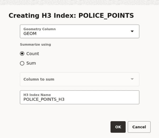

4.2.3.1 H3集計データセットの準備
次のステップを実行して、H3集計データセットを準備できます。
この手順では、ジオメトリ・データ列を含むデータセットがすでにSpatial Studioにロードされていることを前提としています。
  1. 「データセット」ページに移動します。
    Spatial Studioにロードされたすべてのデータセットがこのページにリスト表示されます。
  2. 必要なデータセットの名前を選択し、右クリックしてコンテキスト・メニューを開きます。
  3. 「準備」サブメニューの「H3索引の作成」をクリックします。
    次のように、H3索引の作成ダイアログが開きます。
    図4-7 H3集計データセットの作成
    図4-7の説明が続きます。
    「図4-7 H3集計データセットの作成」の説明
  4. H3集計用のジオメトリ列を選択します。
  5. 次を使用して集計オプションをクリックします。
    集計の値は、次のとおりです。
    • カウント: 各六角形のデータ点の数をバケット化します
    • 合計: 特定の六角形内にあるすべての点について、データ・セットの特定の列の値を合計します
  6. データセットの集計に「合計」を選択した場合は、合計する列を選択します。そのようなリポジトリがない場合は、このステップをスキップできます。
  7. 必要に応じて、H3索引名を変更します。
  8. 「OK」をクリックします。
    H3集計データセットが作成され、「データセット」ページに新しい行として追加されます。

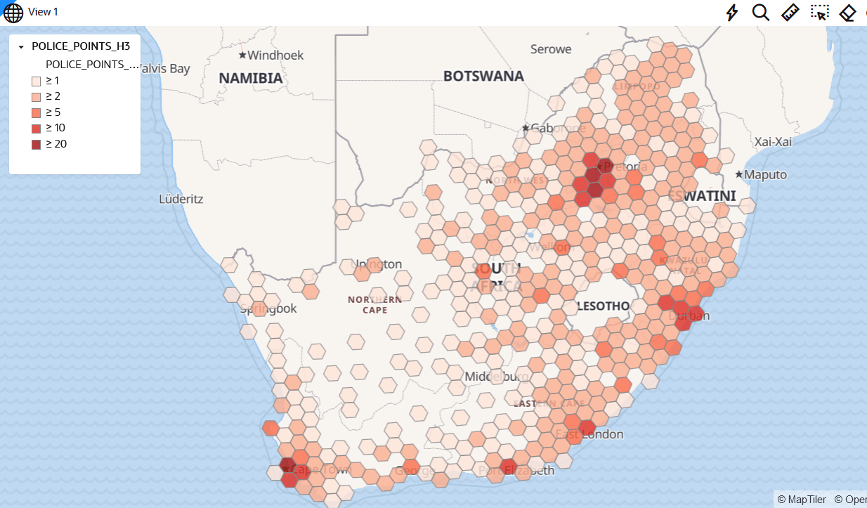

    次のように、データ点の六角形ビニングを示すレイヤーがマップ上に表示されます。

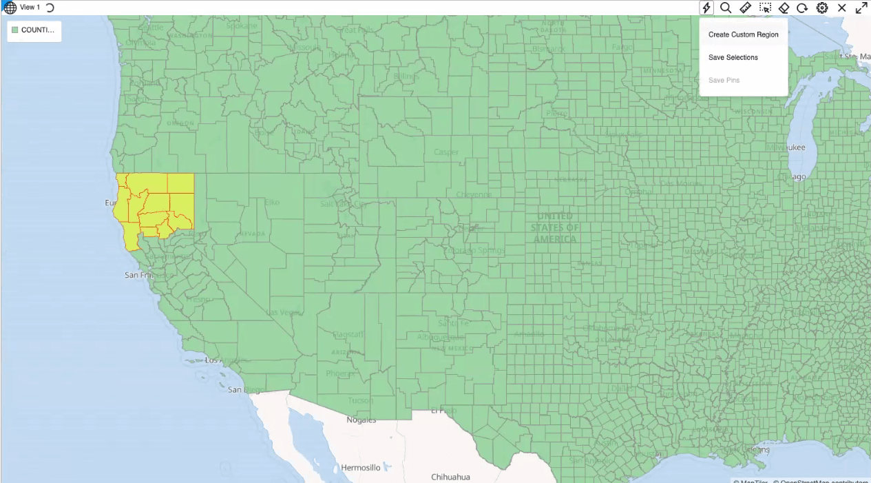

  5. 次のステップを必要な回数だけ実行して、必要なカスタム・リージョンを作成します。
    1. マップ・ツール・バーの多角形選択ツールを使用して、集計用のリージョンを選択します。
      図4-9 カスタム・マップ形状の作成
      図4-9の説明が続きます
      「図4-9 カスタム・マップ形状の作成」の説明
      ヒント:
      あるいは、Windowsシステムではキーボードのショートカット[Ctrl] + クリックを使用して複数の多角形を選択することもできます。
    2. マップ・ツールバーのcustom_region_icon (「アクション」アイコン)をクリックし、「カスタム・リージョンの作成」を選択します。

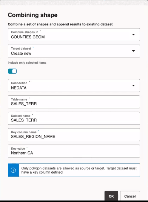

      次のように、「形状の組合せ」ダイアログが開きます:
      図4-10 カスタム・リージョンの作成
      図4-10の説明が続きます
      「図4-10 カスタム・リージョンの作成」の説明
    3. 「次の形状の組合せ」ドロップダウン・リストからソース・データセットを選択します。
    4. 「ターゲット・データセット」で、次の目的のオプションのいずれかを選択します:
      • 新規作成: 新しいターゲット・データセットを作成するには:
        1. 新しいターゲット・データセットについて、「接続」、「表名」および「データセット名」の詳細を入力します。
        2. カスタム・マップ・リージョンを一意に識別する「キー列名」および「キー値」を入力します。
      • 既存への追加: カスタム多角形形状を既存のターゲット・データセットに追加するには:
        1. 「結果をデータセットに追加します」ドロップダウン・リストから既存のターゲット・データセットを選択します。
        2. 「新規形状属性の入力」をクリックし、ターゲット・データセットの「キー列名」に一意キー値を入力します。
    5. 必要に応じて、「選択したアイテムのみ含めます」トグル・ボタンをオンまたはオフに切り替えます:
      注意:
      「選択した項目のみを含める」をオフにした場合、ソース・データセット全体を1つのリージョンに集計できます。この場合、プロセスはソース・データセット内の機能の数に応じて長時間実行されることがあります。そのため、このオプションは必要な場合にのみ使用してください。
    6. 「OK」をクリックしてカスタム・マップ・リージョンを作成します。

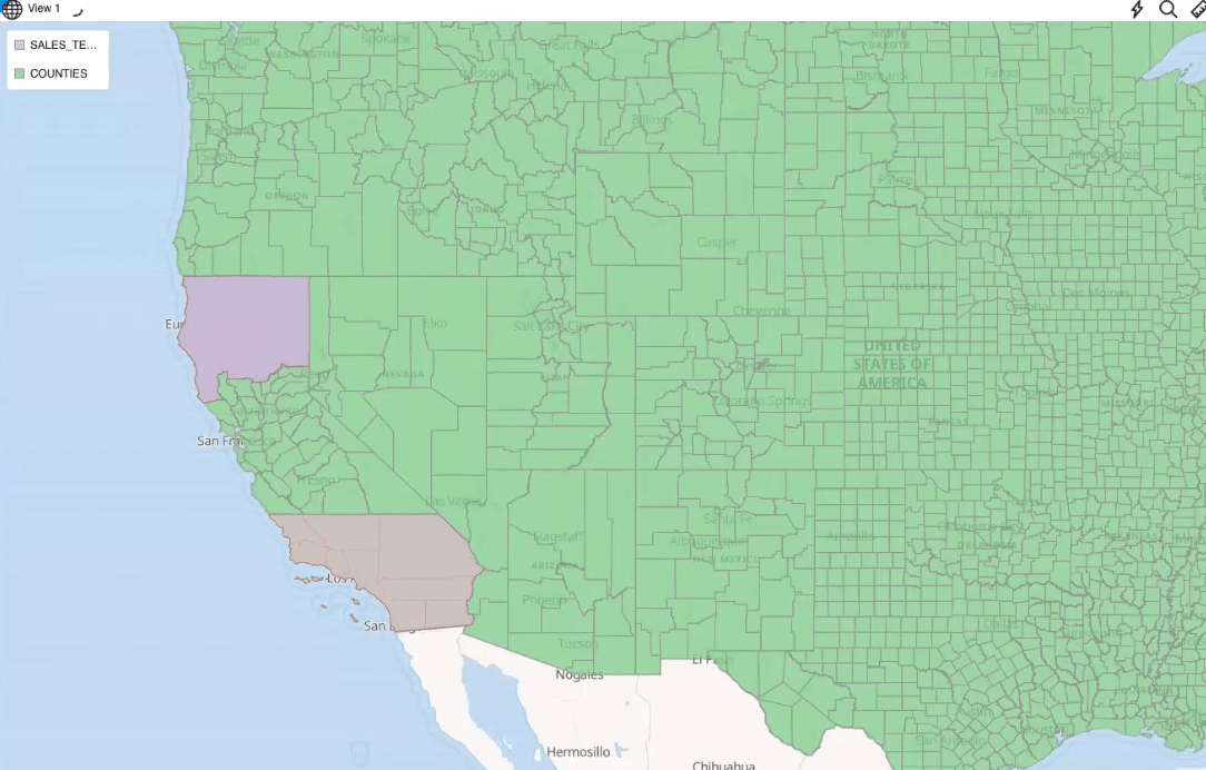

    次の図に、ターゲット・データセットに挿入された新しく定義されたカスタム・リージョンを示します。

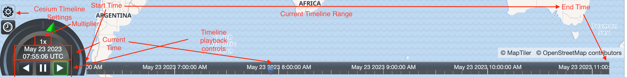

4.2.5.1 Cesiumタイムライン・ウィジェットの概要
Spatial Studioのリリース23.2以降には、新しいスタンドアロンのCesiumタイムライン・ウィジェットが用意されています。
Spatial StudioのCesiumタイムライン・ウィジェットには、次の機能があります:
  • データセットのフィルタリング。
  • あらゆる種類の時空間データ(ライブ、履歴、移動オブジェクトなど)を制御するハブとして機能します。
    唯一の例外は、GeoJSON URLベースのデータセットです。こうしたデータセットはCesiumタイムラインに対応していません。外部URLには時間値に対応するGeoJSONを提供する機能がないことがあり、そのかわりに新しい値を提供するためにx秒ごとに単にリフレッシュされるためです。
  • 異なるデータセット・タイプの複数のレイヤーを一度に追加して、必要に応じて時間同期できるスケーラブルなソリューションを提供します。

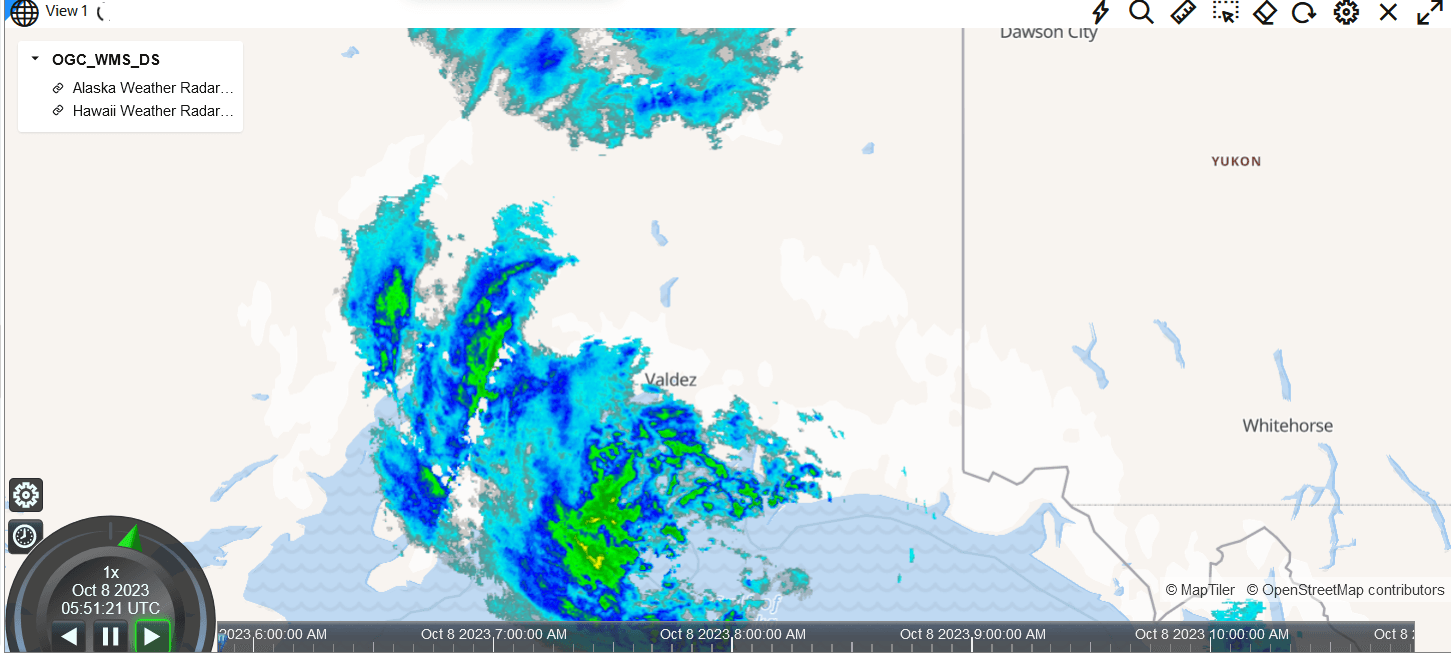

次の図は、Spatial Studioのマップ・ビジュアライゼーションでのCesiumタイムライン・ウィジェットを示しています。
図4-12 Cesiumタイムライン・ウィジェット
図4-12の説明が続きます
「図4-12 Cesiumタイムライン・ウィジェット」の説明
Cesiumタイムラインの主な概念は次のとおりです:
  • Cesiumタイムラインのモード: タイムラインは、2つの動作モードをサポートします。ライブ・データセットに対応するレイヤーが1つでもタイムラインをリスニングしている場合、動作モードはLIVEです。それ以外の場合、動作モードは常にHISTORICになります。
  • Cesiumクロックの開始時刻: 現在のタイムラインの範囲の開始ポイント。これは、Cesiumクロックが刻時を開始する時点です。
  • Cesiumクロックの停止時刻: 現在のタイムラインの範囲の終了ポイント。これは、Cesiumクロックが刻時を停止するまでの時点です。ただし、終了に達したときのタイムラインの動作は、モードによって異なります:
    • LIVE: タイムラインは、現在時刻に従って開始時刻と停止時刻の値を更新することで進行します。
    • HISTORIC: タイムラインは開始時刻にループ・バックします。
  • Cesiumクロックの現在時刻: クロックの現在時間枠。Cesiumクロックの開始時刻から始まり、500msごとに刻時します。オプションで、タイムライン上のポインタを手動でスライドして現在時刻を設定できます。
    また、時空間データセットのタイプに関して、次の点にも注意してください:
    • ライブ時空間データセット: これに該当するデータセットのCesiumクロックの現在時刻の値は、常に現在のUTC時間を指すように構成されます(手動で変更していない場合)。
    • 非ライブ時空間データセット: タイムラインに別のデータセットが追加されていない場合、そのようなデータセットのCesiumクロックは、その範囲が自動的にタイムスタンプ列の最小値と最大値に設定され、その最小値からCesiumクロックの現在時刻が開始されます。
  • 乗数: クロックが刻時する間隔(500ms)を乗算して、それに応じてクロックを早送りまたは早戻しします。
  • タイムラインの再生コントロール:
    1. 一時停止: タイムラインの刻時イベントのアニメーションとイベントのスローを停止します。タイムラインは、現在のタイムライン枠で一時停止します。
    2. 順再生ボタンと逆再生ボタン: タイムラインを選択した方向にアニメーションして、乗数値(+/- Multiplier * 500ms)を含めます
  • Cesiumタイムラインの設定: タイムラインの設定を制御できます。

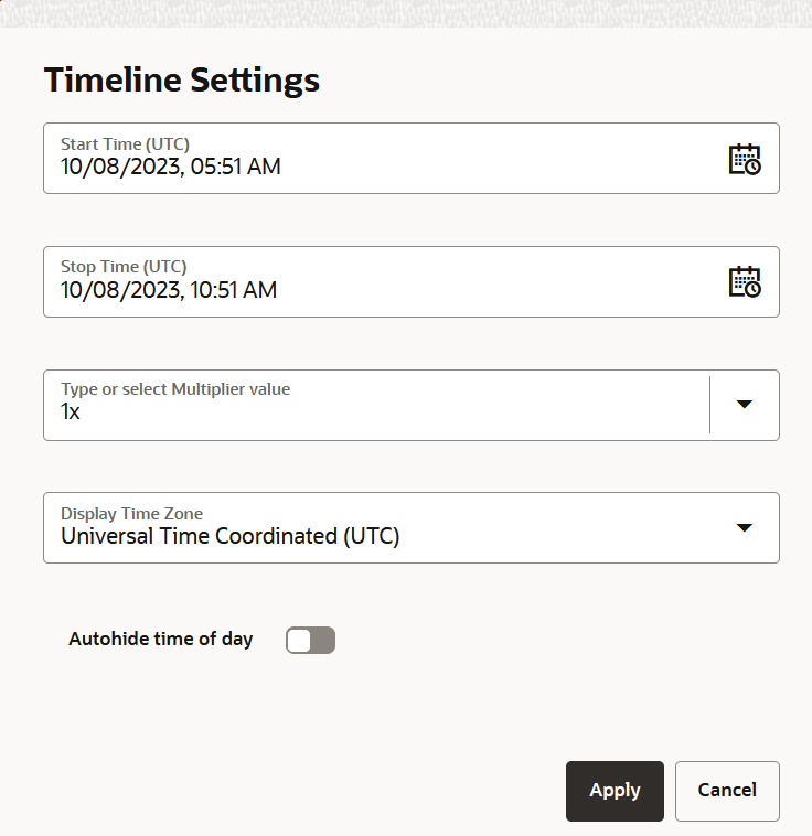

  3. タイムラインのtimeline_settings_iconをクリックして、Cesiumタイムラインの設定を構成します。
    次に示すように、タイムラインの設定ダイアログが開きます:
    図4-13 タイムラインの設定
    図4-13の説明が続きます
    「図4-13 タイムラインの設定」の説明
    1. 「開始時間」と「停止時間」を選択して、タイムライン範囲を設定します。
    2. 「乗数値を入力または選択します」リスト・ボックスから、乗数値を入力または選択します。
      事前設定の(秒、分、時間、日、週、月、年)乗数を使用するか、15や15xなどの値を入力できます。
    3. Cesiumタイムラインに現在時刻とタイムライン・ラベルを表示する、「タイム・ゾーンの表示」を選択します。
    4. 必要に応じて、「時間を自動非表示」をONに切り替えます。
      時間の自動非表示を選択した場合、選択したタイムライン範囲が1週間を超えると、タイムライン・ラベルの時間値が非表示になります。
    5. 「適用」をクリックします。

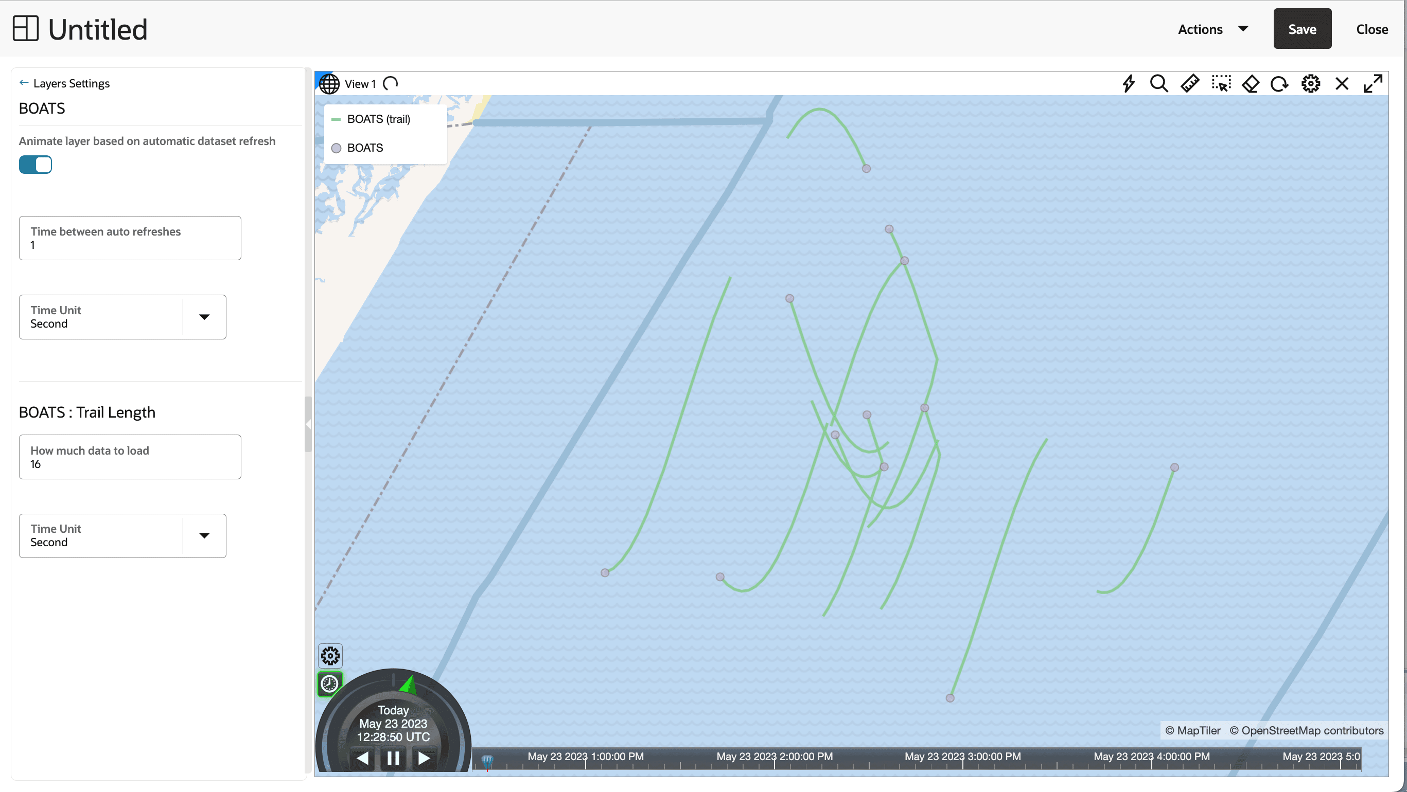

4.2.5.3 マップ・レイヤーとタイムラインについて
時空間マップ・レイヤーとCesiumタイムラインについて説明します。
  • タイムラインにマップ・レイヤーを追加するには、まず、そのマップ・レイヤーの基礎となるデータセットで時空間を有効にする必要があります。詳細は、「データセットの時空間の有効化」を参照してください。

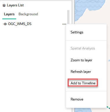

  • その後、次のステップを実行すると、Cesiumタイムラインに1つ以上の時空間マップ・レイヤーを追加できます。

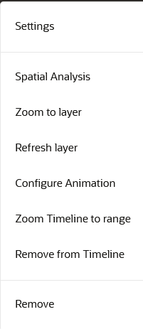

    • マップ・ツールバーの「設定」アイコンをクリックし、「タイムラインの表示」トグルをONに切り替えて、マップ・ビジュアライゼーション・キャンバスの下部にCesiumタイムライン・ウィジェットを表示します。
    • 次に示すように、マップ・レイヤーのコンテキスト・メニューで「タイムラインに追加」オプションを選択します。

  5. マップ・ツール・バーの設定アイコンをクリックします。
  6. 「タイムラインの表示」トグルをONに切り替え、「OK」をクリックします。
    Cesiumタイムライン・ウィジェットは、マップ・ビジュアライゼーション・キャンバスの下部に表示されます。ただし、この段階ではタイムラインは動作していません。
  7. 「レイヤー」リストの「データ」タブで、プライマリ・レイヤーに対する「メニュー」アイコンをクリックして、「タイムラインに追加」をクリックします。
    タイムラインにマップ・レイヤーを追加すると、現在のUTC時間がポイントされ、レイヤーはタイムライン・イベントをリスニングするようになります。ただし、この段階ではタイムラインは動作していません。オプションで、このステップを繰り返して、タイムラインに複数(異なる時空間データセット)のレイヤーを追加し、そのイベントをリスニングします。
  8. マップ・レイヤーのアニメーションは、「移動オブジェクト・データセットのアニメーションの構成」のステップに従って構成します。

  10. オプションで、タイムライン設定からカスタムの開始時間、停止時間、乗数などを構成します。また、Cesiumタイムライン・コントロールを使用して、現在時刻のポインタを別の時間枠にスライドさせることもできます。

  9. オプションで、タイムライン設定からカスタムの開始時間、停止時間、乗数などを選択します。Cesiumタイムライン・コントロールを使用して、現在時刻のポインタを別の時間枠にスライドさせることもできます。

  7. 「レイヤー」リストの「データ」タブで、マップ・レイヤーに対して「メニュー」アイコンをクリックし、「タイムラインに追加」を選択します。
    タイムラインにマップ・レイヤーが追加されます。この時点で、タイムラインはタイムライン・イベントをリスニングしていますが、まだ動作していません。

  9. 「自動データセット・リフレッシュに基づいてレイヤーをアニメーション化」をオンにします。
    データセットは、Cesiumクロック・イベントによってアニメーション表示されます。
    データセットは、WMSサービスをポーリングすることで、Cesiumクロックの現在時刻での時間値に応じたイメージをフェッチします。
    図4-18 時空間データによるWMSデータセットのビジュアル化
    図4-18の説明が続きます
    「図4-18 時空間データによるWMSデータのビジュアル化」の説明

  12. オプションで、タイムライン設定からカスタムの開始時間、停止時間、乗数などを選択します。Cesiumタイムライン・コントロールを使用して、現在時刻のポインタを別の時間枠にスライドさせることもできます。

4.2.5.10 移動オブジェクト・データセットのアニメーションの構成
移動オブジェクト・データセットの時空間マップ・レイヤーは、Cesiumマップ・イベントに基づいてアニメーション化できます。
この手順は、すでに時空間マップ・レイヤーがCesiumタイムラインに追加されていることを前提としています。
  1. 「レイヤー」リストの「データ」タブで、プライマリ・レイヤーに対して「メニュー」アイコンをクリックします。
    マップ・レイヤーのコンテキスト・メニューには、次のオプションが表示されます:
    図4-19 マップ・レイヤーのコンテキスト・メニュー
    図4-19の説明が続きます
    「図4-19 マップ・レイヤーのコンテキスト・メニュー」の説明
  2. 「アニメーションの構成」を選択します。
    マップ・レイヤーのアニメーション設定が開きます。
  3. 「自動データセット・リフレッシュに基づいてレイヤーをアニメーション化」をオンにします。
  4. バックエンドからのデータ・リフレッシュの頻度を指定するには、「自動リフレッシュ間の時間」を指定します。この構成により、時間アニメーションの滑らかさと速度も決まります。
    また、次の点にも注意してください。
    • Spatial Studioでは、ビジュアライゼーションに使用される時空間データセットで構成された「データ変更率」の値と同じデフォルトの頻度値が表示されます。
    • タイムラインに追加されたすべてのマップ・レイヤーには、それぞれに独自のリフレッシュまたはアニメーションの間隔を設定できます。
    • Cesiumクロックの現在時刻がpreviousRefreshTime + x seconds (または別の時間単位)より小さい場合、このパラメータによりタイムラインからのすべての刻時イベントが無視されます。たとえば、データセットが30秒ごとにリフレッシュされるようになっている場合は、この値を「自動リフレッシュ間の時間」で構成することで、すべてのレイヤーに対してCesiumクロックが刻時イベントをスローし続けていても、このレイヤーはそのようなイベントを無視するようになります。
  5. 「時間単位」を指定します。
  6. 「ロードするデータの量」を指定します。これは、移動オブジェクトのトレイル長です。トレイル長の値Nは、Spatial Studioがリフレッシュのたびに移動オブジェクトの直近のN単位(次のステップで指定する単位値)をフェッチする必要があることを示します。
    ヒント:
    基礎となるデータベース表またはビューに数百万のレコードが含まれている場合は、トレイル長で構成した直近のN単位のデータのみを表示するようにマップ・アニメーションを制限できます。
    Spatial Studioでは、時空間データセットで構成されている「データ変更率」値の15倍となるデフォルトのトレイル長の値が表示され、最も近い整数に丸められることに注意してください。
  7. トレイル長の「時間単位」を指定します。
    アニメーション設定が構成され、マップ上で移動オブジェクトのアニメーションを表示できます。

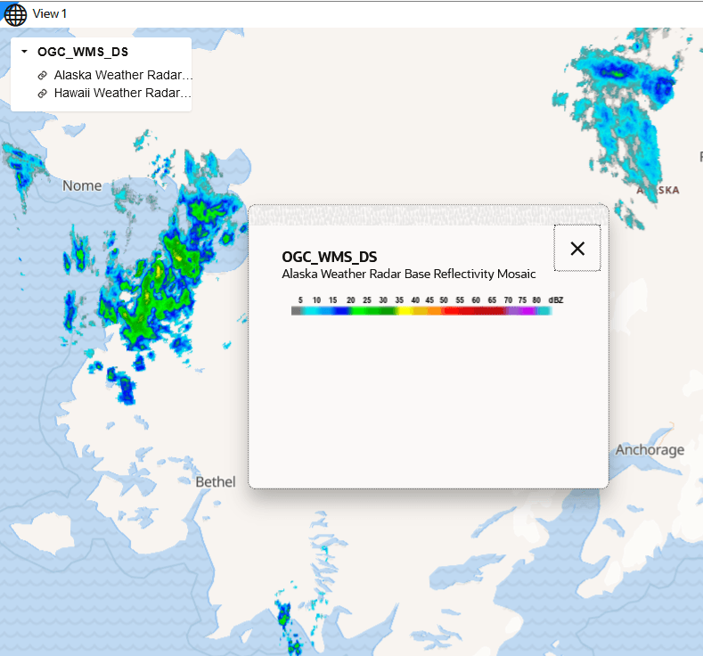

4.2.6 データセットとしてのOGC WMSマップのビジュアル化
マップ上でOGC (Open Geospatial Consortium) WMS (Web Map Service)データセットをビジュアル化できます。
これは、外部WMSマップに基づいているカスタム・ベースマップを作成し、マップ・ビジュアライゼーションでこのようなベースマップに切り替えることに加わえて行います。ベースマップを使用する上での主な問題は、1つのマップ・ビジュアライゼーションにはベースマップを1つしか含めることができないことです。たとえば、WMSイメージに基づくベースマップを使用している場合、OpenStreetMapなどの他の背景マップは表示できなくなります。したがって、WMSイメージには通常、詳細な管理境界や通常の背景マップに表示される他の一般的なフィーチャが含まれていないため、地理的コンテキストは失われます。
この制限を克服するために、Spatial Studioでは通常の背景マップを使用しながら、WMSマップ・イメージをデータセット・レイヤーとして上部に追加できます。WMSイメージは単なる別のデータセットであり、マップ上の別のレイヤーとして表示できるため、レイヤーを簡単に並べ替えたり、他のマップ・レイヤーと同様にWMSイメージの表示を切り替えることができます。
マップでOGC WMSデータセットをビジュアル化するには、次のステップを実行する必要があります。
前提条件として、次のことを確認してください。
  • OGC WMSデータセットは、OGC WMS接続を使用して作成され、Spatial Studioに存在します。詳細は、「OGC WMSデータセットの作成」を参照してください。
  • 必要なOGC WMSデータセットが「アクティブ・プロジェクト」ページでプロジェクトに追加されます。
  4. リストから目的のOGC WMSデータセットを右側のマップ・ビューにドラッグ・アンド・ドロップします。
    OGC WMSデータ・レイヤーがマップに表示されます。マップに追加される最初のデータセットである場合、マップはWMSデータセットが適用されている領域に自動的にズームされます。
    図4-20 OGC WMSデータ・レイヤーのビジュアル化
    図4-20の説明が続きます
    「図4-20 OGC WMSデータ・レイヤーのビジュアル化」の説明
    前述の図は、OpenStreetMap背景の上にオーバーレイされる(WMSサービスからロードされた)天気パターン・イメージを示しています。
    ヒント:
    マップ凡例の「イメージ」リンクをクリックして、OGC WMSマップ・レイヤーのWMSサービスによって生成された凡例情報を表示します。
    ノート:
    ビジュアライゼーション用に新しいWMSデータセットを表示すると、ブラウザからWMSイメージ・リクエストがWMSサーバーに直接送信されます。マップ・レイヤーを常にリフレッシュして、WMSサーバーの現在のデータを反映できます。

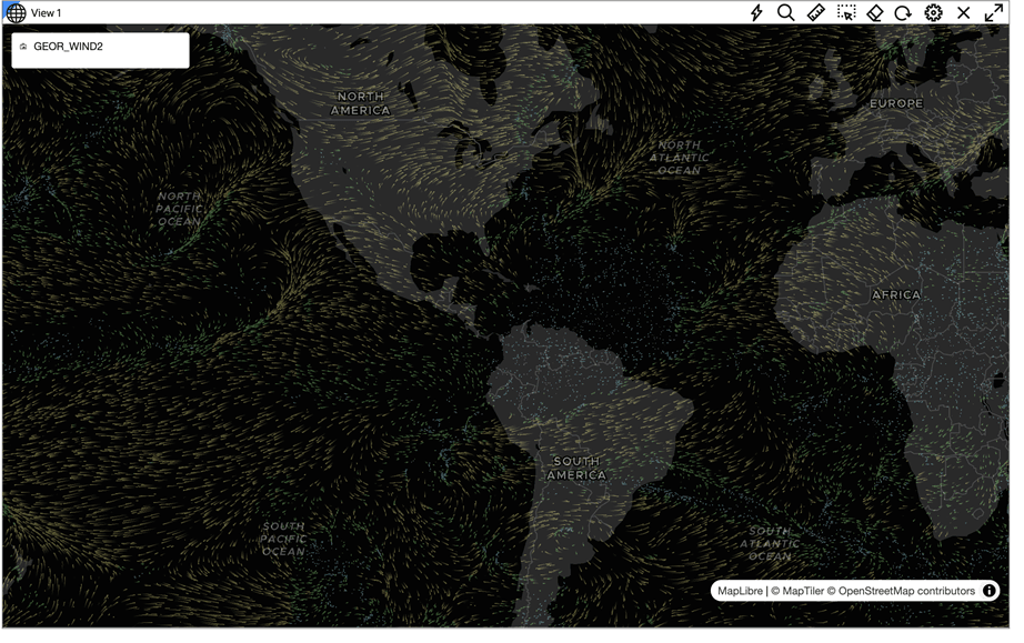

4.2.7 風向きアニメーションについて

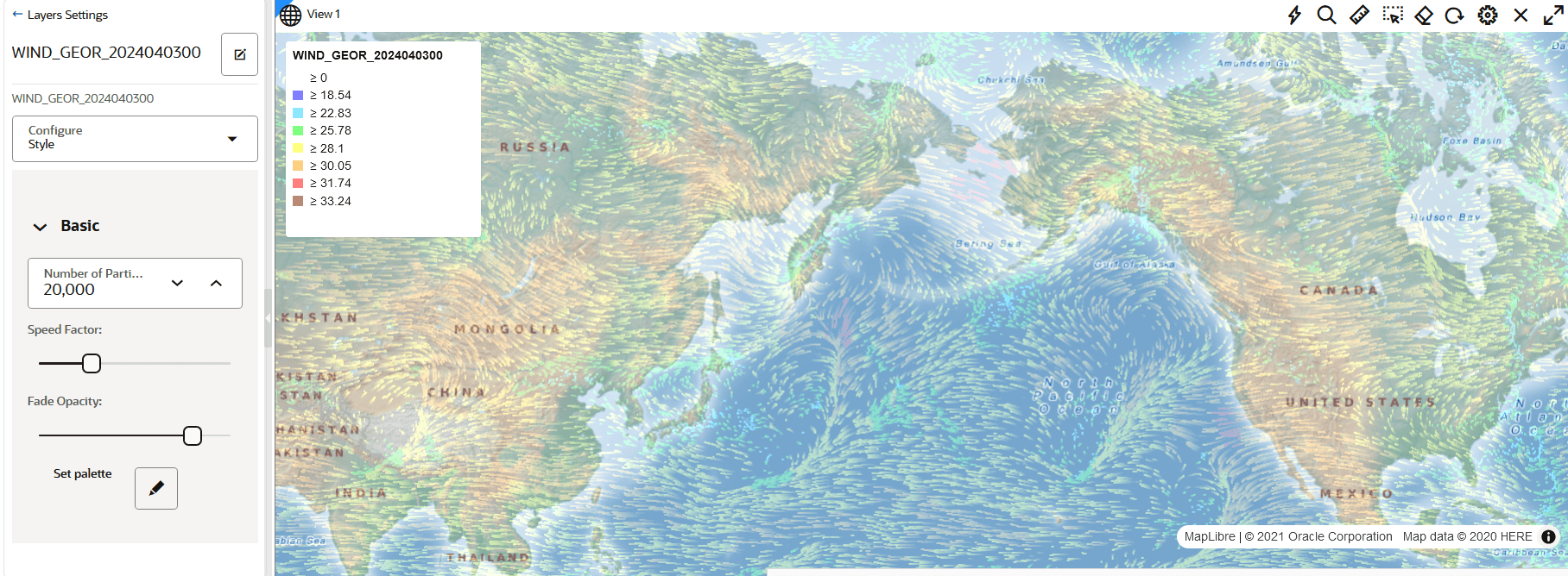

Oracle Spatial Studioリリース24.2.0以降では、様々な場所間での風の流れの方向を示す風向きアニメーションを作成しビジュアル化できます。
一般に風向きアニメーションと呼ばれますが、このビジュアライゼーションは、動きに基づくあらゆるビジュアライゼーションに適用されます。たとえば、風速の表現、構造プレートの動きの表現や、その他のベクトルベースのシミュレーションに使用できます。次の図では、Spatial Studioにある風向きアニメーション・サンプルを示しています:
図4-21 風向きアニメーション・サンプル
これらのビジュアライゼーションは、x (u)軸とy (v)軸に沿った風速の入力に基づいています。これらの速度は、イメージ内でエンコードされます(ここでは、赤(R)チャネルと緑(G)チャネルがそれぞれxとyの速度を表す)。それらの値は0-255の整数範囲にスケーリングされてマップされ、Rチャネルでu速度が保持され、Gチャネルでv速度が保持されます。
したがって、ベース・イメージは、指定されたバウンディング・ボックス(bbox)内の整数経度緯度点それぞれでのu速度とv速度のグリッドの役割を果たします。この設定では、ビジュアライゼーションによってマップ上にランダム粒子が生成されて、それらが風速に従ってアニメーション化され、動的な流れのビジュアルが作成されます。
次に、風向きアニメーションの作成に使用できるベース・イメージ・サンプルを示します。
図4-22 風向きアニメーションのベース・イメージ・サンプル
風向きアニメーションのベース・イメージは、NOAAデータセット、またはその他のサポートされているデータ・プロバイダから生成できます(例については、「NOAAデータセットからのベース風向きイメージの生成」を参照)。その後、このイメージをGeoRasterとしてOracle Databaseにロードし、ビジュアライゼーション用の風向きアニメーション・データセットを作成できます。

4.2.7.2 風向きアニメーション・データセットのビジュアル化
Spatial Studioで風向きアニメーション・ビジュアライゼーションを作成できます。
次の手順は、風向きアニメーションを有効にしたGeoRasterデータセットがあり、「アクティブ・プロジェクト」ページでそのデータセットがすでにプロジェクトに追加されていることを前提としています。詳細は、「風向きアニメーション・データセットの作成」と「既存のGeoRasterデータセットに対する風向きアニメーションの有効化」を参照してください。
  4. リストから目的の風向きアニメーション・データセットをクリックして右側のマップ・ビューにドラッグします。
    次のような風向きアニメーション・ビジュアライゼーションが表示されます:
    図4-23 風向きアニメーションのビジュアル化
    カラー・スキームを使用する凡例が、風向きアニメーションでサポートされています。ただし、ピッチおよびローテーション・アクションはサポートされていません。このビューを回転または傾斜させると、風向きアニメーションが無効になり、警告が表示されます。風向きアニメーションは、ピッチ/回転がデフォルト(0)に戻ると自動的に再有効化されます。
  5. オプションで、「レイヤー」リストの「データ」タブにある風向きアニメーション・データセット・レイヤーに対して「メニュー」アイコンをクリックし、次のプロパティを構成します。
    • 粒子数: 現在のビューポート内でランダムに描画される粒子の数を制御します。これらの粒子は、風速に基づいてアニメーション化されます。
    • 速度係数: 実際の風速との関連で画面上の動きを調整する、0から1までの乗数。
    • フェード不透明度: 粒子の痕跡の長さと、それらを段階的に消すタイミングを管理し、アニメーションの滑らかさに影響を与えます。
    • パレットの設定: 様々な風速の範囲のカラー・スキームを設定します。
