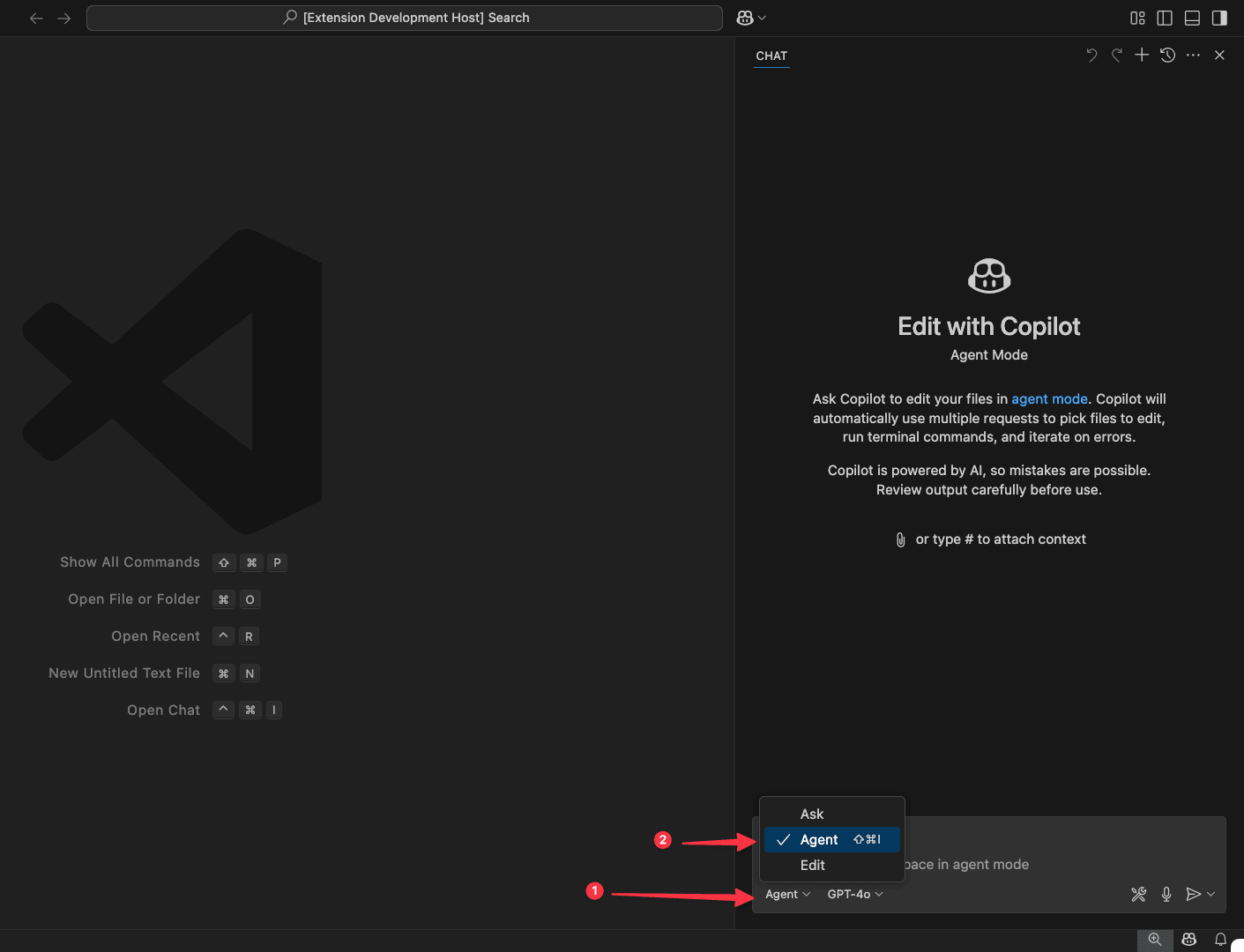

  1. Copilot Chatボタンをクリックします。
    Copilotで編集チャット・ウィンドウが右側のペインに表示されます。
  2. チャット・モードのドロップダウン・リストから、「エージェント」を選択します。

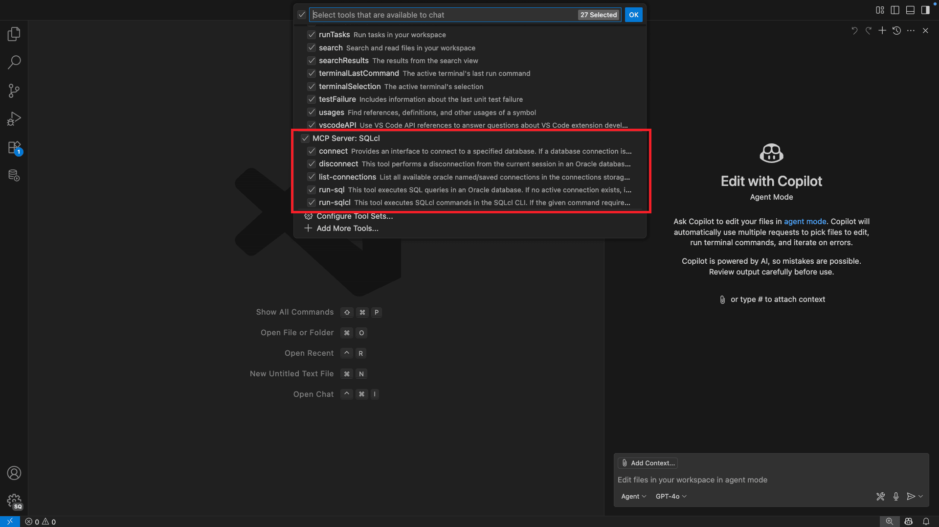

次のステップを実行して、MCPサーバー・ツールにアクセスします:
  1. SQLcl MCPサーバーにアクセスします。「SQLcl MCPサーバーへのアクセス」を参照してください。
  2. Copilotチャット・ビューで、ツール・ボタンをクリックして、使用可能なツールをリストします。
  3. 使用するツールを選択または選択解除します。
    SQLcl MCPサーバー・ツールの詳細は、「SQLcl MCPサーバー・ツールについて」を参照してください。
    検索ボックスに名前を入力して、任意のツールを検索することもできます。

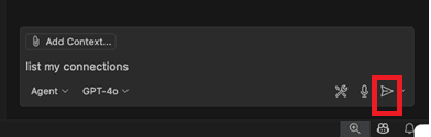

VS Codeでは、事前に定義されたコマンドまたは自然言語入力を使用して、エージェントとやり取りできます。使用を開始するには、次のステップに従います:
  1. 「チャット」ビューを開きます。「SQLcl MCPサーバーへのアクセス」を参照してください。
  2. 事前に定義されたコマンドを入力するか、自然言語問合せを入力して「送信」ボタンをクリックします。

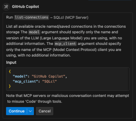

    Copilotから、ツールの使用を継続するための確認を要求されます。
  3. 「続行」ボタンのドロップダウン・オプションを使用して、現在のセッション、ワークスペースまたは今後のすべてのセッションに対して選択したツールを自動的に確認します。
