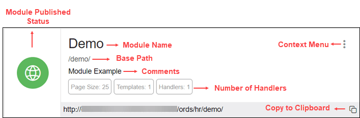

次の図に、カード・ビューにデフォルトで表示されるモジュール属性を示します。
モジュール・ステータスは公開または非公開にできます。ステータスが非公開の場合、アイコンは赤色で表示されます。
カード・ビューでモジュール名をクリックすると、そのモジュールの「テンプレート」ページにナビゲートします。コンテキスト・メニューから「テンプレート」ページにナビゲートすることもできます。
コンテキスト・メニューで使用できるアクションは次のとおりです。

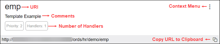

次の図に、カード・ビューにデフォルトで表示されるテンプレート属性を示します。
カード・ビューでテンプレート名をクリックすると、ハンドラ・ページに移動します。コンテキスト・メニューから「ハンドラ」ページにナビゲートすることもできます。

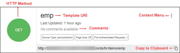

次の図に、カード・ビューにデフォルトで表示されるハンドラ属性を示します。
HTTPメソッドは、GET、PUT、POSTおよびDELETEのいずれかです。
コンテキスト・メニューを使用してHTTPメソッド・ページにナビゲートできます。HTTPメソッド・ページには、「ソース」、「パラメータ」および「事前認証済リクエスト」の3つのタブが表示されます。
リソース・ハンドラを作成するには、「リソース・ハンドラの作成」を参照してください。
ノート:
テンプレートで4つのハンドラすべてが作成されている場合(GET、POST、PUT、DELETE)、このオプションは使用できません。

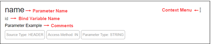

デフォルトでは、パラメータはグリッド・ビューに表示されます。カード・ビューのパラメータに表示される属性を、次の図に示します。
