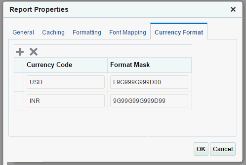

通貨の書式設定
「パブリッシャ」では、実行時に公開されたデータに適用する特定の通貨書式マスクを定義できます。
RTFテンプレートで通貨書式を使用するには:
  1. ランタイム構成プロパティで通貨書式を設定します。 通貨フォーマットは、システムレベルまたはレポート・レベルで定義できます。
    通貨書式プロパティを設定する場合は、国際標準化機構(ISO)の通貨コードを使用して、指定した通貨に使用する書式を定義します。 次の図に例を示します:
  2. RTFテンプレートにformat-currencyコマンドを入力し、実行時にフィールドに書式を適用します。
フィールドへの通貨書式の適用
フォーマット通貨関数のパラメータを理解し、通貨書式をフィールドに適用するには、次のステップに従います。
format-currency関数のパラメータは次のとおりです:
<?format-currency:Amount_Field;CurrencyCode;displaySymbolOrNot?>
ここで
Amount_Fieldは、データの金額値を保持するXML要素のタグ名を取得します。
CurrencyCodeは、静的値に設定することも、動的に設定することもできます。 レポートの値が静的である場合は、ISO 3文字の通貨コードを一重引用符で囲んで入力します(例: 'USD')。
値を動的に設定するには、ISO通貨コードを保持するXML要素のタグ名を入力します。 通貨コードを含む要素がデータに存在する必要があることに注意してください。
実行時に、Amount_Fieldは、レポート・プロパティで通貨コードに対して設定した書式に従って書式設定されます。
displaySymbolOrNotは、次のいずれかの値を取ります: trueまたはfalse。 trueに設定すると、CurrencyCodeの値に基づいて通貨記号がレポートに表示されます。 通貨記号を表示しない場合は、falseを入力するか、パラメータを指定しないでください。

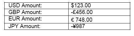

例: 単一レポートでの複数通貨コードの表示
この単純なXMLコードには、Amount (Trans_amount)を含む要素と、ISO通貨コード(Cur_Code)を含む要素が含まれます。
<ROW>
  <Trans_Amount>123</Trans_Amount>
  <Cur_Code>USD</Cur_Code>
</ROW>
<ROW>
  <Trans_Amount>-456</Trans_Amount>
  <Cur_Code>GBP</Cur_Code>
</ROW>
<ROW>
  <Trans_Amount>748</Trans_Amount>
  <Cur_Code>EUR</Cur_Code>
</ROW>
<ROW>
  <Trans_Amount>-987</Trans_Amount>
  <Cur_Code>JPY</Cur_Code>
</ROW>
これらの各金額を適切な通貨記号で表示するには、金額を表示するフィールドのテンプレートに次の情報を入力します:
<?format-currency:Trans_Amount;Cur_Code;'true'?>
次の図は、生成される複数通貨レポートを示しています:
