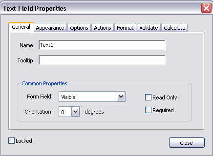

フィールドを更新可能または読取り専用として設定
フィールドは読取り専用または更新可能にできます。
レイアウトでフィールドを定義する場合は、次の図に示すように、フィールドを"Read Only"に設定できます:
読取り専用チェック・ボックスの設計時に選択した内容に関係なく、PDF処理エンジンのデフォルトの動作では、出力PDFのすべてのフィールドが読取り専用に設定されます。 この動作は、次のレポート・プロパティを使用して変更できます:
