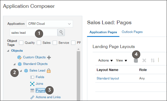

  1. ナビゲータで、「構成」見出しの下にある「アプリケーション・コンポーザ」をクリックします。
  2. 「アプリケーション・コンポーザ」ページの左ペインで、「営業リード」オブジェクト(スクリーンショットのコールアウト1)を検索します。
    検索フィールドの場所、「営業リード」オブジェクト、 営業リードの「ページ」アイコンおよび「複製」アイコンが 強調表示された「アプリケーション・コンポーザ」ページ。
  3. 「営業リード」オブジェクト(コールアウト2)を開きます。
  4. 「ページ」(コールアウト3)をクリックします。
  5. フィールドを公開する必要がある各ページについて、次の手順を実行します。
    1. ページを見つけます。
    2. 「複製」(コールアウト4)をクリックします。
    3. 「レイアウトの複製」ウィンドウで、レイアウトの新しい名前を入力するか、「保存して編集」をクリックします。
    4. 「レイアウト」ページで、「編集」(鉛筆アイコン)をクリックします。
    5. 「使用可能なフィールド」列で下にスクロールして「新規アカウント」フィールドと「新規担当者」フィールドを見つけて、「選択したフィールド」列に移動します。
    6. 矢印ボタンを使用して、必要な場所にフィールドを移動します。
    7. 「保存して閉じる」をクリックします。
      「レイアウト」ページに戻り、変更内容が反映されます。
    8. 「完了」をクリックします。
      「アプリケーション・コンポーザ」ページに戻ります。
