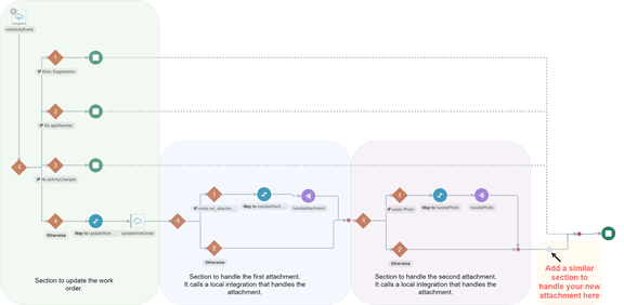

新しい添付を処理するためにセクションを統合に追加できるようになりました。
次のスクリーンショットは、新しい添付セクションの詳細を示しています。
新しい添付のセクションの追加
  1. オーケストレーションの最後にスイッチ・アクティビティを追加します。
