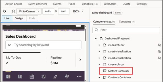

  2. 「コンポーネント」ペインで、「ダッシュボード・フラグメント」フォルダの「メトリック・コンテナ」リンクを検索してクリックします。
    メトリック・コンテナ・リンクのロケーションを強調表示したVisual Builder Studio

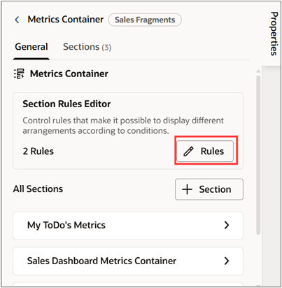

  3. 「プロパティ」ペインで、「ルール」ボタンをクリックします。
    「プロパティ」ペインの「ルール」ボタンのロケーション

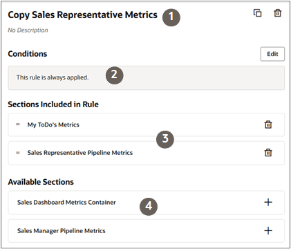

    メトリック・コンテナとしての営業ダッシュボード表現の構造
    コールアウト 説明
    1 設定時にのみ表示される営業ダッシュボード・タイトル。
    2 営業ダッシュボードを表示するユーザーを指定する条件。
    3 「ルールに含まれるセクション」リストには、タブが営業ダッシュボードに表示される順序で表示されます。 セクションをドラッグしてタブの順序を変更できます。
    4 「使用可能なセクション」にリストされているコンテンツには、様々なタイプのフラグメントが含まれています。 これには、ダッシュボード・タブとして使用できないため追加できないフラグメントが含まれます。
    表で説明されているコールアウトを含むメトリック・コンテナ。
