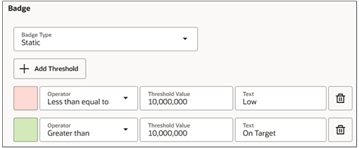

  15. 「ログイン」セクションで、バッジとそれらを表示する値の範囲を指定します:
    たとえば、次のバッジをタスク用に構成できます:
    • 期限超過タスクが5件未満の場合、バッジはまったく表示されません。
    • 期限超過タスクが5件から10件存在する場合は、警告バッジを表示します。
    • 10件を超える期限超過タスクが存在する場合は、クリティカル・バッジを表示します。
    条件の順序は重要です。 各条件は、定義した順に上から下に評価されます。 最初に満たされる条件が、適用される条件です。
    1. 「バッジ・タイプ」フィールドで、「静的」を選択します。
    2. しきい値を追加します。 しきい値ごとに、バッジの色、演算子、しきい値、および短いテキストを指定します。
    ビジュアライゼーション作成ページの「バッジ」セクション

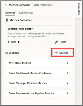

  1. 「メトリック・コンテナ・プロパティ」セクションの「セクションの追加」ボタンをクリックします。
    メトリック・コンテナ・コピーで強調表示された「セクションの追加」ボタン

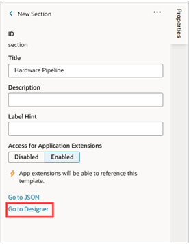

  3. 「プロパティ」で、設定時にのみ表示されるタイトルを入力します。 たとえば、Hardware Pipelineと入力します。 ここに入力するタイトルは、販売ダッシュボード・ページに表示されるタブ・タイトルではありません。 ランタイム・タイトルは、作成したビジュアライゼーションから取得されます。
  4. 「デザイナに移動」リンクをクリックします。
    「デザイナに移動」リンクが強調表示された「プロパティ」セクション

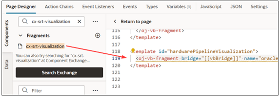

  7. 「コンポーネント」パレットの「フィルタ」フィールドに、cx-srt-visualizationと入力します。
  8. cx-srt-visualizationフラグメントをテンプレート・タグの間にエディタにドラッグ・アンド・ドロップします。
    このスクリーンショットは、フラグメントをテンプレート・エディタにドラッグする方法を示しています。
