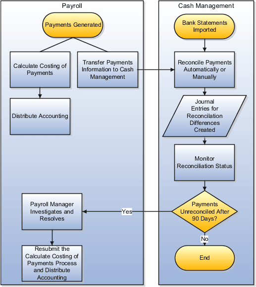

この図は、PayrollとCash Managementの間のタスクの区分を示しています。
支払を消し込むためにGlobal Payroll and Cash Managementで実行されるタスク
