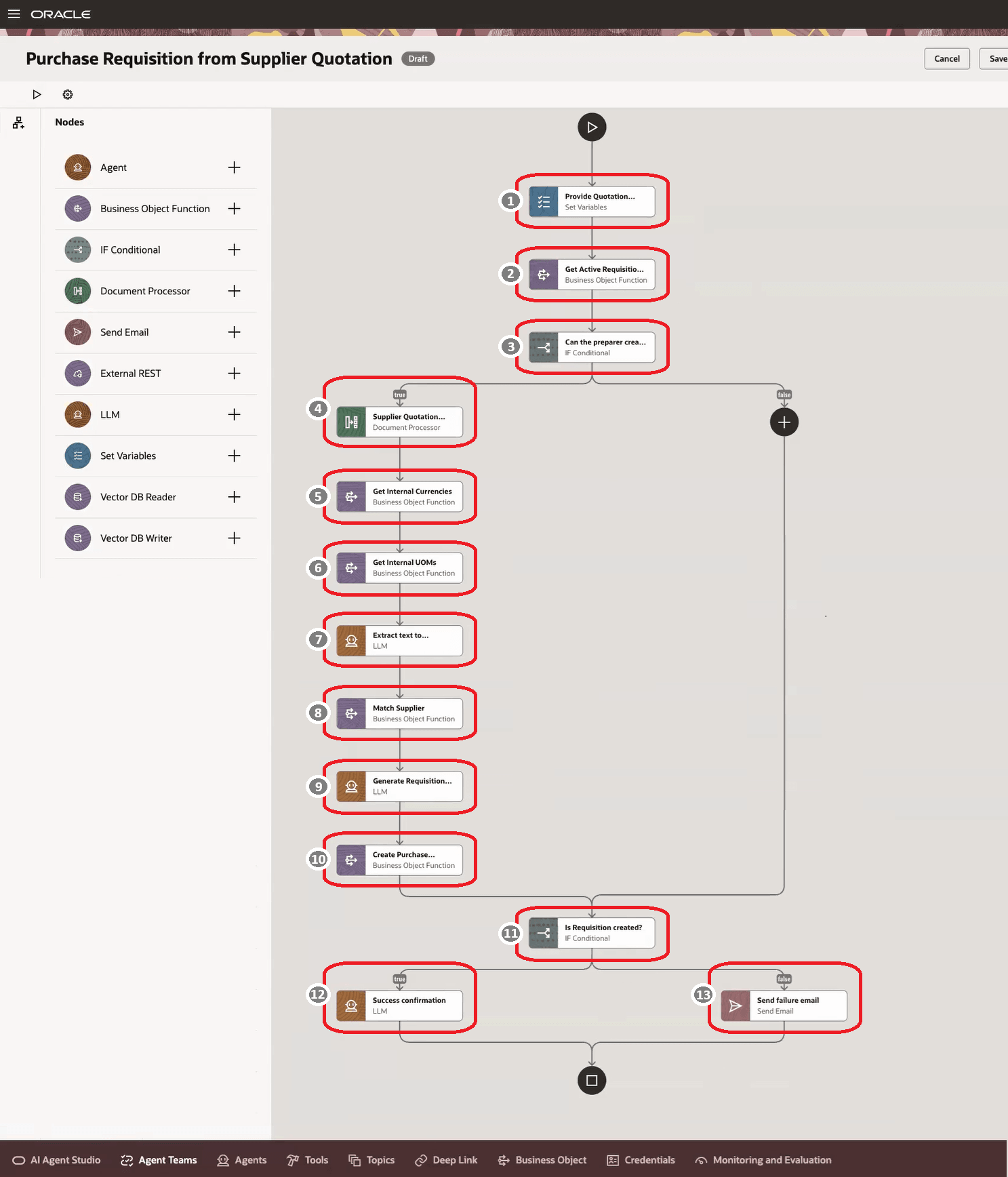

実際にワークフローがどのように動作するかを示す例を見てみましょう。 従業員が製品またはサービスを購入し、サプライヤに連絡して見積を要求する必要があるとします。 サプライヤは見積で応答します。見積は形式や内容によって異なる場合がありますが、通常は、販売者の詳細、品目のリスト、見積価格合計などの重要な情報が含まれます。 見積は内部的に処理され、購買依頼オーダーが作成されます。
AI Agent Studioで作成されたこのシナリオのワークフローの例を次に示します。
ワークフロー エージェント チーム シナリオの例。
コールアウト番号 ノード名 ノード・タイプ 説明
1 見積の提供 変数を設定 入力変数の値を設定します。
2 アクティブな求人の取得 ビジネス・オブジェクト機能 依頼者のデフォルト作業環境を取得します。
3 作成者は購買依頼を作成できますか。 IF条件
ユーザーに購買依頼を作成する権限があるかどうかを検証します。
  • trueの場合、ワークフローは後続のノードに進みます。
  • falseの場合、ワークフローは購買依頼が作成されなかったことを示し、失敗通知を送信してからフローを終了します。
4 サプライヤ見積 文書プロセッサ WebCenterコンテンツ・サーバーからドキュメントをダウンロードし、さらに処理するためにコンテンツを解析します。
5 内部通貨の取得 ビジネス・オブジェクト機能 有効な内部通貨値をプルします。
6 内部単位の取得 ビジネス・オブジェクト機能 有効な内部単位値をプルします。
7 LLMへのテキストの抽出 LLM LLMを使用して、非構造化テキストをアップストリーム・ノードから構造化JSON形式に変換します。
8 サプライヤの照合 ビジネス・オブジェクト機能 前に抽出したサプライヤ情報をチェックおよび検証します。
9 購買依頼ペイロードの生成 LLM ドキュメントおよびデータベースから収集されたすべてのデータをマップして、購買依頼ペイロードを作成するための有効な後処理要求を生成します。
10 購買依頼の作成 ビジネス・オブジェクト機能 APIを起動して暫定購買依頼を作成します。 このコールの後、求人はデータベースに保存されます。
11 購買依頼は作成されていますか? IF条件
購買依頼が正常に作成されたかどうかを確認します。
  • trueの場合、ワークフローは成功確認ノードに進みます。
  • falseの場合、ワークフローは失敗電子メールの送信ノードに進みます。
12 成功の確認 LLM 購買依頼が正常に作成されたことを示すメッセージが表示されます。
13 失敗電子メールの送信 メールを送信 失敗の詳細を含むEメールをユーザーに送信します。
