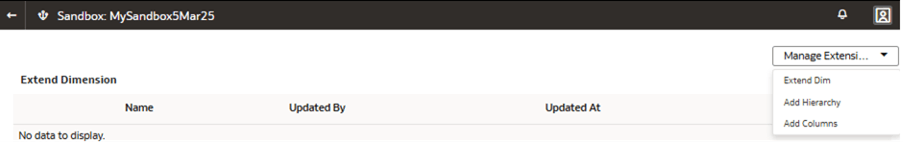

  4. 「拡張機能を管理」値リストで、「ディメンションの拡張」を選択します。
    「拡張の管理」値リスト
