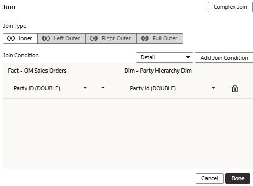

カスタム・ディメンション階層の事前作成済ファクトへの結合
結合タイプ、結合条件およびコンテキスト・レベルを定義して、カスタム・ディメンション階層を事前作成済ファクトに結合します。 複合結合を定義できますが、可能な場合は標準結合を使用することをお薦めします。
このステップでは、各表の「パーティID」キーを使用して、事前作成済の「ファクト - OM販売オーダー」ファクトからカスタム・ディメンション階層「ディメンション - パーティ階層ディメンション」への標準内部結合を定義します。 コンテンツ・レベルを「詳細」に設定します。
  1. 「セマンティック・モデル拡張」ページで、MySandbox5Mar25サンドボックスをクリックします。
  2. 「アクションの実行」で、「論理スターの管理」、「論理スターの編集」の順にクリックし、「すぐに使える」を選択し、「SCM - 販売オーダー」サブジェクト領域を選択して「ファクト - OM販売オーダー」を選択し、「次」をクリックします。
  3. 論理スター: ファクト・ページで、カスタム・ディメンション階層から事前作成済のファクトにドラッグします。
    論理スター: カスタム・ディメンション階層をドラッグして事前作成済のファクトに結合する方法が表示されたファクト・ページ
  4. 「結合中」ダイアログで、「パーティID」 (追加された新しい物理列)および「パーティID」 (カスタム・ディメンション階層から)に結合します。 この例では、内部結合を使用します。 左(または他の結合タイプ)が必要な場合もあります。 「コンテキスト・レベル」を「詳細」に設定し、「完了しました」をクリックします。
    「結合」ダイアログ
