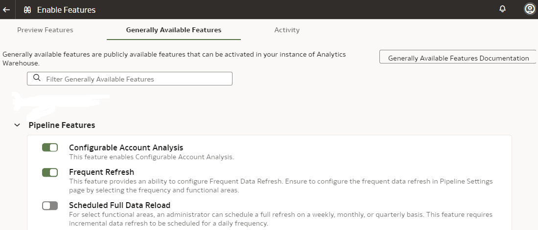

  2. Oracle Fusion Data Intelligenceコンソールで、「機能の有効化」をクリックし、「一般に使用可能な機能」をクリックします。
  3. 「一般に使用可能な機能」タブで、トグルを選択して「構成可能な勘定科目分析」を有効にします。
    「機能の有効化」ページの「一般に使用可能な機能」タブにある「構成可能な勘定科目分析」オプション

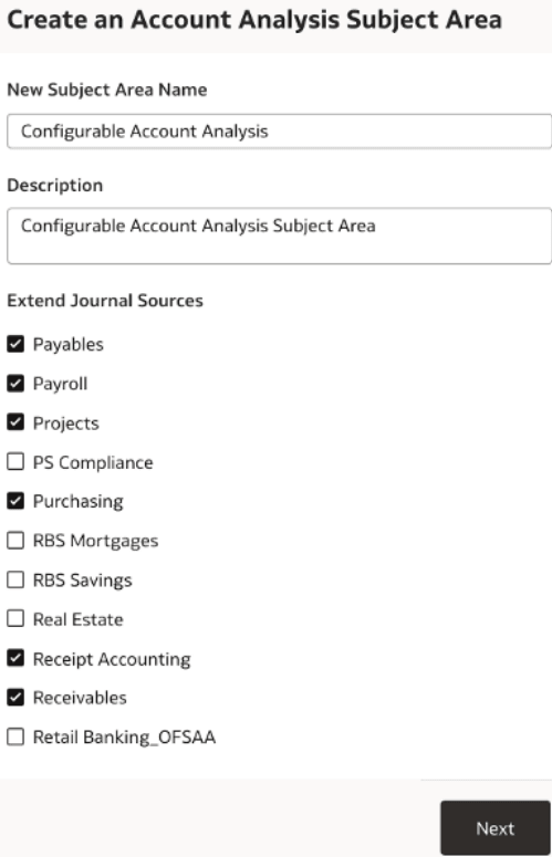

  4. 「勘定科目分析サブジェクト領域の作成」で、「新規サブジェクト領域名」に、「構成可能な勘定科目分析」などのサブジェクト領域の名前を入力し、「摘要」に簡単な説明を入力します。
    ノート:
    「財務 - GL勘定科目分析」などの事前作成済のサブジェクト領域名はサポートされていないため、使用しないでください。
    「勘定科目分析サブジェクト領域の作成」ダイアログ
  5. 「仕訳ソースの拡張」で、買掛/未払金、売掛/未収金、プロジェクト会計、資産、原価会計などの仕訳ソースを必要に応じて選択し、「次」をクリックします。

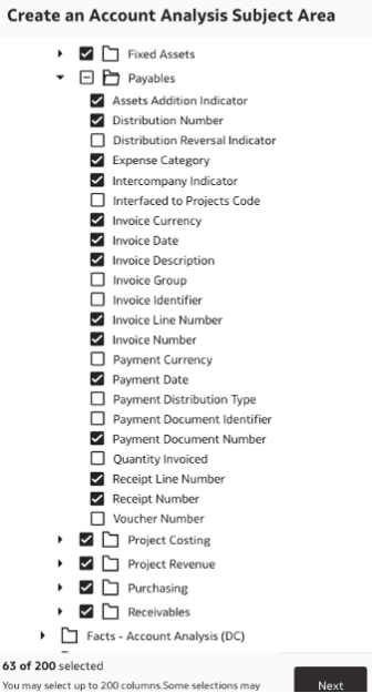

  6. テンプレートで使用可能な属性のリストから、レポートに必要な属性を選択し、「次」をクリックします。
    レポート用の属性の選択
