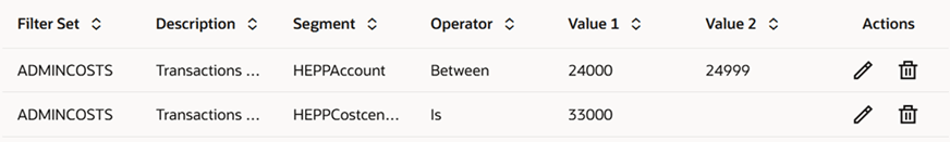

次の例は、2つの異なるセグメントのフィルタを含むフィルタ・セットを示しています。 合弁企業管理では、フィルタ・セットを使用して次のトランザクションを識別します:
  • 24000から24999を含む値を持つセグメントHEPPAccountのトランザクション。
  • 33000を含む値を持つセグメントHEPPCostcenterのトランザクション。
この図は、周囲のテキストで説明する2つのフィルタを含むフィルタ・セットを示しています。

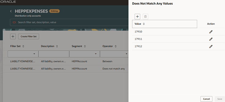

次の図は、フィルタ・セット内の「間」フィルタと「いずれにも一致しない」フィルタの組合せの使用例を示しています。 合弁企業管理では、このフィルタ・セットを使用して、勘定科目17910、17911および17912を除き、勘定科目0000から39999の間の配分のみのトランザクションを識別します。

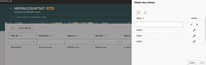

セグメント内の2つ以上の個々の値を識別する必要があり、値を範囲で識別できない場合は、次の例に示すように「任意の一致」演算子を使用します。 合弁企業管理では、このフィルタ・セットを使用して、勘定科目60000、60002および60005のすべてのトランザクションを識別します。
このイメージは、「任意の一致」フィルタを含むフィルタ・セットを示しています。このフィルタについては、前後のテキストで説明します。
