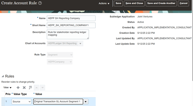

次の図は、利害関係者レポートCOAのセグメントHEPPCompanyのソースを定義するように設定されている、HEPP SH Reporting Companyという名前の勘定科目ルールを示しています。 勘定科目ルール・ヘッダー領域には、セグメントを識別するために次の値が含まれています:
  • 勘定体系= HEPPLedger SHレポート
  • ルール・タイプ=セグメント
  • "セグメント値" = HEPPCompany
「ルール」セクションで、次の値によってセグメントのソースが定義されます:
  • 値タイプ=ソース
  • 値=当初取引GL勘定科目セグメント1
    プライマリ元帳の会社セグメントを表すソースです。
この図は、利害関係者レポートCOAのセグメントHEPPCompanyのソースを定義するように設定されている、HEPP SH Reporting Companyという名前の勘定科目ルールを示しています。 勘定科目ルールの詳細は、前後のテキストで説明しています。

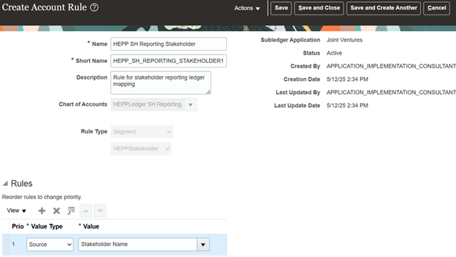

次のイメージは、利害関係者レポートCOAの利害関係者セグメントのソースを定義するように設定されている勘定科目ルール名HEPP SHレポート利害関係者の例を示しています。 勘定科目ルール・ヘッダー領域には、セグメントを識別するために次の値が含まれています:
  • ルール・タイプ=セグメント
  • "セグメント値" = HEPPStakeholder
「ルール」セクションで、次の値によってHEPPStakeholderセグメントのソースが定義されます:
  • 値タイプ=ソース
  • 値=利害関係者名
    この値に対して利害関係者IDを選択することもできます。
この図は、利害関係者レポートCOAの利害関係者セグメントのソースを定義するように設定されている勘定科目ルール名HEPP SHレポート利害関係者の例を示しています。 勘定科目ルールの詳細は、前後のテキストで説明しています。

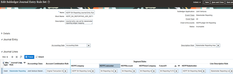

次の図は、HEPP利害関係者レポート台帳という名前の事前定義済仕訳ルール・セットのコピーの例を示しています。 仕訳ルール・セットを設定するときは、次の詳細を覚えておいてください:
  • 利害関係者レポート元帳の勘定体系を仕訳ルール・セットに関連付けます。
  • 利害関係者レポート仕訳明細ルールの「セグメント・ルール」セクションで、各セグメントのソースとして設定した勘定科目ルールを選択します。
    ノート: 利害関係者レポート仕訳明細ルールは事前定義されており、デフォルトで借方明細タイプを使用して設定されます。
このイメージは、HEPP利害関係者レポート・ブックという事前定義済仕訳ルール・セットのコピーの例を示しています。詳細は前後のテキストを参照してください。
また、事前定義済の利害関係者レポート仕訳明細ルールをクリックして、次のデフォルト設定を表示できます:
  • サイドに借方が選択されています
  • 利害関係者レポート仕訳の金額と通貨を定義するために会計属性が設定されます
