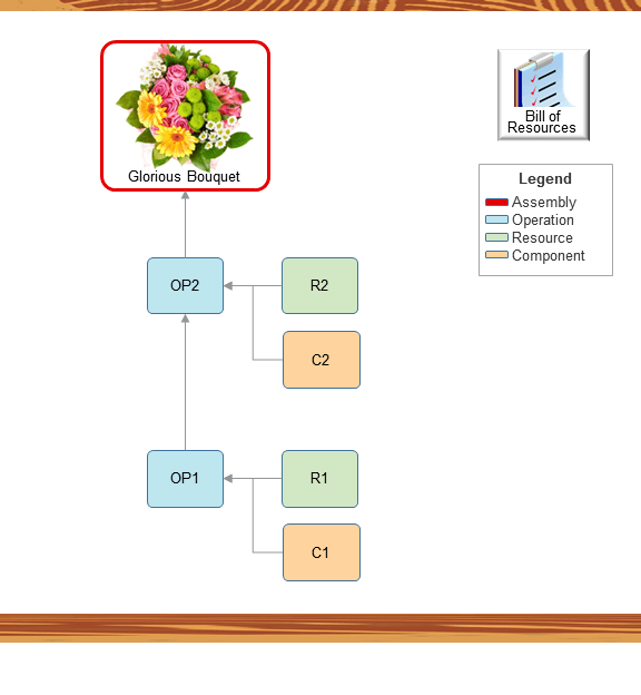

リソース構成表には次の階層があるとします。
次のように仮定します。
  • 「リソース構成表の作成」スケジュール済プロセスでは、この階層が使用されます。 納期回答では、リソースおよびコンポーネントのみが考慮されます。 操作は考慮されません。

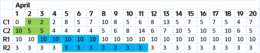

次の使用可能性を考慮します。
使用可能性の考慮
説明
  • 緑はコンポーネント消費です。
  • 青はリソース消費です。
  • 使用可能な数量は累積で、逆にカウントされます。 たとえば、C2の場合は4月3日に数量20を使用できます(4月3日は5、4月2日は5、4月1日は10)。
納期回答でこれらの消費日を決定する方法を次に示します。
  1. 要求日を4月15日に設定します。
  2. 製造の終了日を4月15日に設定します。これは、期日から花束の後処理リード・タイムを差し引いたものです。
  3. 製造の開始日を決定します。 納期回答は4月15日に開始され、それが使用できる最も早い製造開始日が検索され、引き続きコンポーネントおよびリソースのリード・タイム要件を満たします。
    • リード・タイムが最大のコンポーネントまたはリソースを識別します。 C2のリード・タイムが最大であり、12日間です。
    • 製造の開始日を4月3日に設定します(4月15日からC2の12日間のリード・タイムを引いた値)。
    • 4月3日にコンポーネントが使用可能であることを確認します。 製造では、C1に数量10、C2に数量20が必要です。 この例では、4月3日にC1に対して累積数量11が使用可能で、C2に対して数量20が使用可能なため、実行することをお薦めします。
    • 4月3日から4月15日までのリソースが使用可能であることを確認します。 製造では、R1に50時間、R2に20時間が必要です。 リソース・リード・タイムはゼロで、リソースを消費する終了日は4月15日です。 R1は4月15日に130時間使用可能で、R2は39時間使用可能であるため、4月15日に需要を満たすのに十分な累積リソース時間があります。
    • 各コンポーネントおよびリソースに必要な数量が製造に含まれていないことが納期回答で判明した場合は、翌日が製造の終了日として使用され、再試行します。
  4. 結果をファイナライズします。
    属性 日
    製造開始日 3年4月
    製造終了日 15年4月
    C1およびC2開始日 3年4月
    R1開始日 11年4月
    R2開始日 9年4月
    R1終了日およびR2終了日 15年4月
    予定出荷日 4月15日(定時)

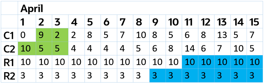

次の使用可能性を考慮します。
使用可能性の考慮
  1. 要求日を4月15日に設定します。
  3. 製造の開始日を決定します。 納期回答は4月15日に開始され、コンポーネントおよびリソースのリード・タイム要件を満たすために使用できる最も早い製造開始日を見つけるために後方に動作します。
    • リード・タイムが最大のコンポーネントまたはリソースを識別します。 R1のリード・タイムが最大であり、13日間です。
    • 製造の開始日を4月2日に設定します(4月15日からR1の13日間のリード・タイムを引いた値)。
    • 4月2日にコンポーネントおよびリソースが使用可能になるようにします。 製造では、C1に数量10が必要です。 ただし、C1の累積数量は4月2日に9のみであるため、納期回答は次の日に移動して再試行します。
    • 次の反復では、納期回答は製造の終了日を4月18日に、R1の終了日を4月5日に設定します(4月18日からR1の13日間のリード・タイムを引いた値)。 R1には、必要な50時間の需要を満たすのに十分な容量があり、納期回答では、R1の開始日が4月1日に計算されます。 ただし、C1の数量は0で、C2の数量は4月1日に10のみであるため、納期回答では結果が破棄され、翌日に移動します。
    • 納期回答は、コンポーネントおよびリソースに対する製造の需要を満たす日付が見つかるまで、このプロセスを繰り返します。 繰り返すごとに、リード・タイムを適用し、各コンポーネントおよびリソースの可用性をチェックして、製造の終了日および開始日の需要を満たせるかどうかを確認します。
  4. 何回か繰り返した後、納期回答は次のように処理します。
    • 製造の終了日を4月20日に設定します。
    • R1の終了日を4月7日(4月20日-R1の13日リード・タイム)に設定し、R1の開始日を4月3日に設定します。
    • R2の終了日を4月11日に設定します(4月20日からR2の9日間のリード・タイムを引いた値)。
    • C1とC2の両方に、本番を開始するのに十分な数量が4月3日に設定されていることを確認し、その結果を確定します。
      属性 日
      製造開始日 3年4月
      製造終了日 20年4月
      C1開始日およびC2開始日 3年4月
      R1開始日 3年4月
      R1終了日 7年4月
      R2開始日 5年4月
      R2終了日 11年4月
      予定出荷日 4月20日(5日遅延)

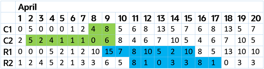

次の使用可能性を考慮します。
使用可能性の考慮
  1. 要求日を4月10日に設定します。
  2. 製造の終了日を4月10日に設定します。これは、期日から花束の後処理リード・タイムを差し引いたものです。
  3. 製造の開始日を決定します。 納期回答は4月10日に開始され、コンポーネントおよびリソースのリード・タイム要件を満たすために使用できる最も早い製造開始日を見つけるために後方に動作します。
    • リード・タイムが最大のコンポーネントまたはリソースを識別します。 R1のリード・タイムが最大であり、5日間です。
    • 製造の開始日を4月5日に設定します(4月10日からR1の5日間のリード・タイムを引いた値)。
    • 4月5日にコンポーネントおよびリソースが使用可能になるようにします。 製造では、R1に50時間、R2に20時間が必要です。 ただし、R1の累積数量は4月5日に7時間のみで、R2の累積数量は4月5日に14時間のみであるため、納期回答は次の日に移動して再試行します。
    • このプロセスを繰り返します。 最終的に、納期回答では製造の終了日が4月16日に設定されるため、製造の開始日は4月11日になり、R1の開始日は4月4日になります。 リソースは4月4日に使用可能ですが、コンポーネントは使用できません。 製造では、C1に数量10、C2に数量20が必要です。 ただし、C1の累積数量は4月4日に5のみで、C2の数量は12のみであるため、納期回答はプロセスを反復し続けます。
    • もう少し繰り返した後、納期回答では製造の終了日が4月20日に設定され、その結果、製造の開始日は4月15日になり、R1の開始日は4月9日になります。 4月9日のC2の開始日には、需要を満たすのに十分な数量があります。 製造に必要なすべてのコンポーネントおよびリソースが使用可能であり、この反復はリード・タイム要件を満たしているため、納期回答によって結果が確定されます:
      属性 日
      製造開始日 9年4月
      製造終了日 20年4月
      C1およびC2開始日 9年4月
      R1開始日 9年4月
      R1終了日 15年4月
      R2開始日 11年4月
      R2終了日 17年4月
      予定出荷日 4月20日(10日遅延)
