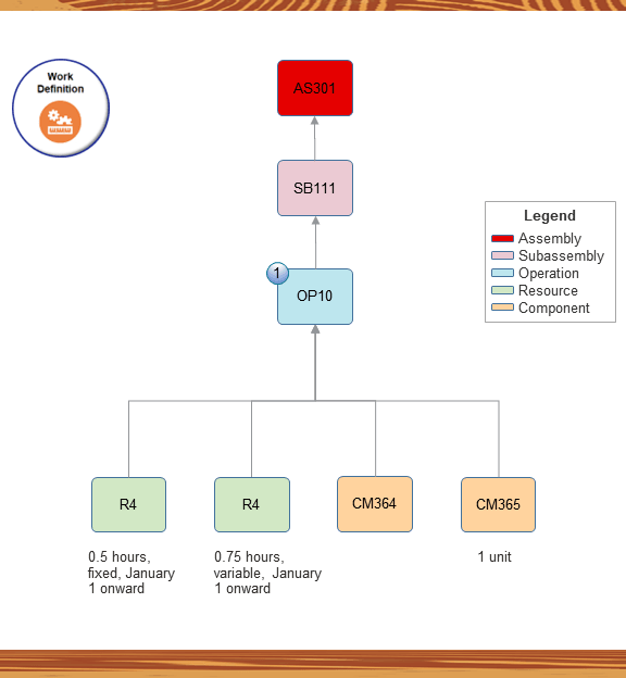

同じ生産資源、異なる数量または基準
次の作業定義を作成するとします。
| 行 | 組立品 | コンポーネントまたはリソース | 工程連番 | 数量 | 基準 | 有効日 |
| 1 | AS301 | SB111 | 10 | 1 | 変動 | 1月1日 |
| 2 | - | CM201 | 10 | 1 | 変動 | 1月1日 |
| 3 | - | CM202 | 30 | 1 | 変動 | 1月1日 |
| 4 | - | R3 | 10 | 0.5 | 変動 | 1月1日 |
| 5 | SB111 | CM364 | 10 | 1 | 変動 | 1月1日 |
| 6 | - | CM365 | 10 | 1 | 変動 | 1月1日 |
| 7 | - | R4 | 10 | 0.5 | 固定 | 1月1日 |
| 8 | - | R4 | 10 | .75 | 変動 | 1月1日 |
作業定義には、R4リソースのインスタンスが複数あります。 各インスタンスには同じ操作がありますが、数量と基準は異なります。
「リソース構成表の作成」スケジュール済プロセスを1月1日に実行するとします。 次のリソース構成表が作成されます:
| 行 | 組立品 | コンポーネントまたはリソース | 数量 | 基準 | 有効日 |
| 1 | AS301 | SB111 | 1 | 変動 | 1月1日 |
| 2 | - | CM201 | 1 | 変動 | 1月1日 |
| 3 | - | CM202 | 1 | 変動 | 1月1日 |
| 4 | - | R3 | 0.5 | 変動 | 1月1日 |
| 5 | SB111 | CM364 | 1 | 変動 | 1月1日 |
| 6 | - | CM365 | 1 | 変動 | 1月1日 |
| 7 | - | R4 | 0.5 | 固定 | 1月1日 |
| 8 | - | R4 | 0.75 | 変更項目 | 1月1日 |
簡潔にするために、納期回答がR4をどのように約束するかに焦点を当てましょう。 R4のどちらのインスタンスも、終了日なしで1月1日に有効になるため、納期回答では常に合計数量1.25が使用されます:
- 行7の0.5の数量と加算
- 行8からの0.75の数量
この例では、データの収集が終了した後、この階層の作業定義を示します:
ノート
- R4は、OP10操作の完了に0.5時間かかります。
- R4は、OP10操作の完了に0.75時間かかります。

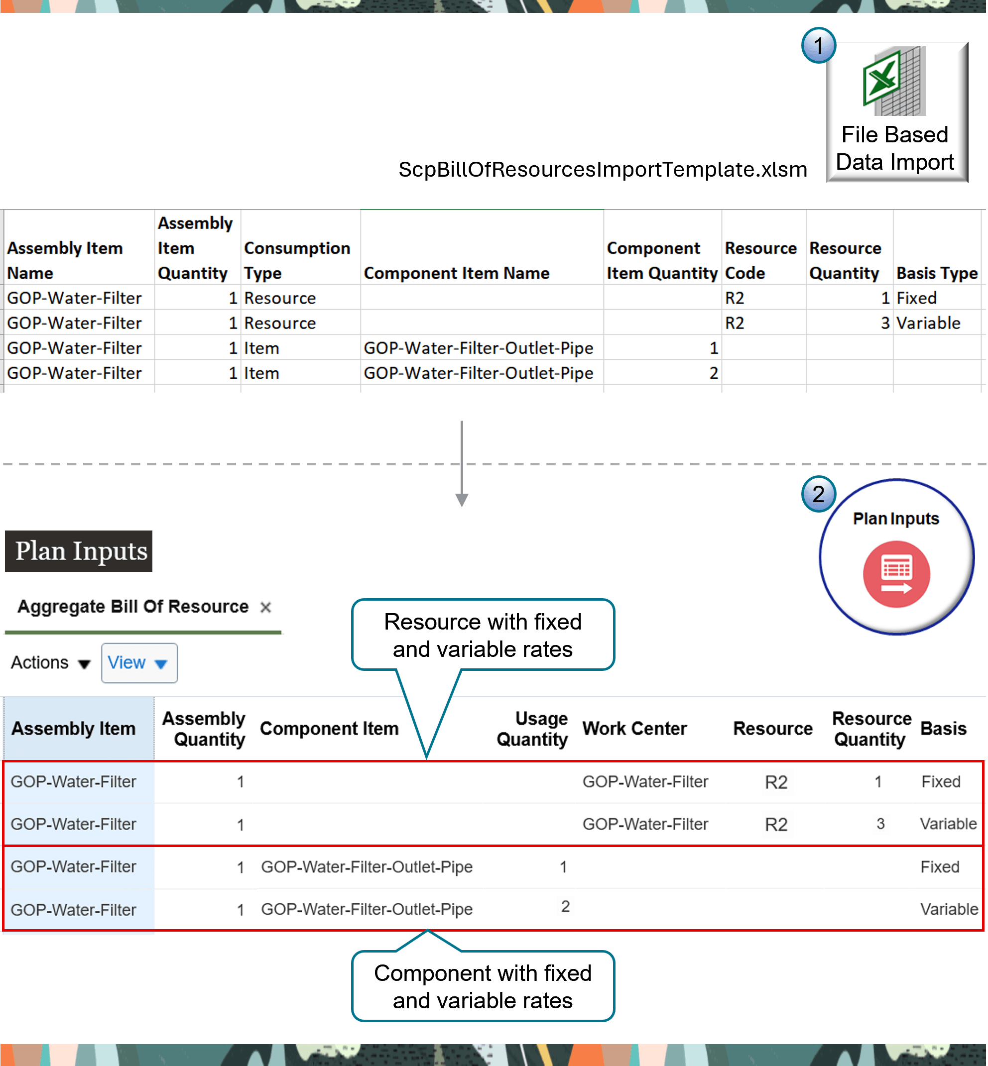

データのインポート
Oracle Manufacturingの作業定義から値を収集し、それらを使用して各製造工程の消費のタイプとレートを指定できます。 かわりに、ファイル・ベース・データ・インポート(FBDI)を使用してインポートすることもできます。
ノート
- サプライ・チェーン・プランニング生産資源構成表FBDI (ScpBillOfResourcesImportTemplate.xlsm)テンプレートを使用して、生産資源構成表をインポートします。
- 「基準タイプ」列を使用して、生産資源の数量または構成部品の数量が固定か可変かを指定します。 同じコンポーネントまたはリソースを持つ複数の行を含めることができ、各行で基準を異なる方法で設定できます。
- Oracle Manufacturingを使用するかどうかに関係なく、FBDIを使用してデータをインポートできます。
- 「プラン入力」作業領域を使用して、アップロードしたデータを表示します。
演習
GOP-Water-Filterアセンブリ・アイテムをインポートする必要があるとします。
- FBDIを使用してデータをアップロードします。
- 「プラン入力」作業領域に移動します。
- 「オープン」をクリックし、「リソース構成表の集計」を選択して、OKをクリックします。
- 値を検索します。
属性 値 組立品目 GOP-Water-Filter - 検索結果にインポートしたデータが含まれていることを確認します。
