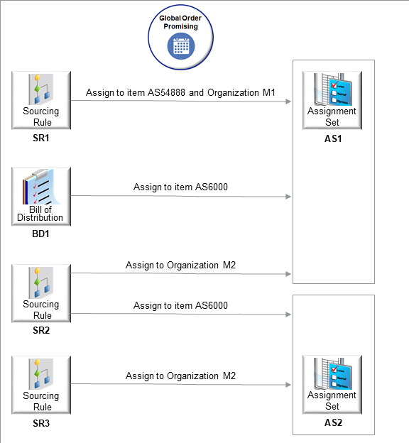

たとえば、3つのソース・ルールと1つの物流構成表があるとします。
この例では、2つの割当セットにソース・ルールと物流構成表を割り当てます。
- 組織M1のAS54888品目の品目レベルおよび組織レベルで、ソース・ルールSR1を割当セットAS1に割り当てます。
- AS6000品目の品目レベルで、BD1物流構成表を割当セットAS1に割り当てます。
- 組織M2の組織レベルで、ソース・ルールSR2を割当セットAS1に割り当てます。
- AS6000品目の品目レベルで、ソース・ルールSR2を割当セットAS2に割り当てます。
- 組織M2の組織レベルで、ソース・ルールSR3を割当セットAS2に割り当てます。
納期回答が次の割当セットを使用した場合:
- AS1では、BD1物流構成表で指定したソーシングに従ってAS6000品目が調達されます。
- AS2では、SR2ソース・ルールで指定したソーシングに従ってAS6000品目が調達されます。
