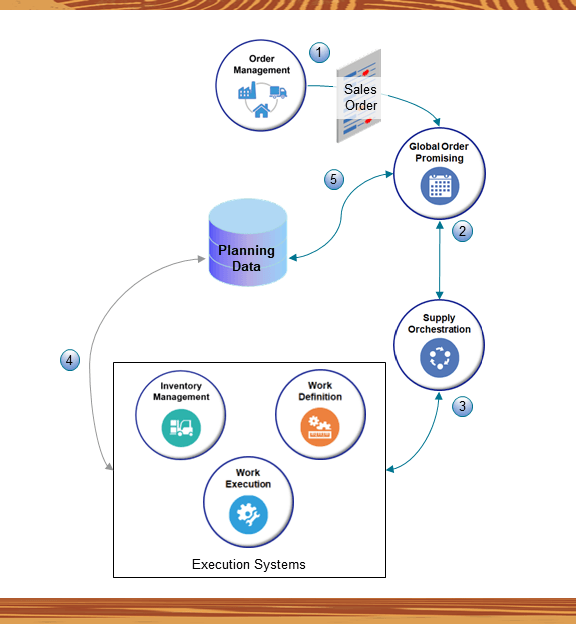

仕組み
1. Oracle Order Managementは、納期回答に品目を納期回答するリクエストを送信します。
ノート
  1. Oracle Order Managementは、品目を納期回答するリクエストを送信します。
  2. 納期回答では、供給推奨がOracle Supply Chain Orchestrationに送信されます。 納期回答はデータの収集に依存しません。
  3. サプライ・チェーン・オーケストレーションは、Oracle Inventory ManagementやOracle ManufacturingなどのOracle実行システムと対話します。
  4. 実行システムは、計画リポジトリからATPルールおよびソース・ルールを取得し、サプライ・チェーンに現在存在する品目、供給および需要に関するデータを含むサプライ・チェーン・オーケストレーションに返信を送信します。
  5. 納期回答では、ATPルールおよびソース・ルールを除くすべてのビジネス・エンティティの設計時に設定および収集した計画リポジトリからの参照データが使用されます。 また、Oracle Order Management、Oracle Procurement、Oracle Inventory、Oracle Manufacturingなどのソース・アプリケーションからトランザクション・データおよび品目データも取得します。
    納期回答では、設定に使用するATPルールおよびソース・ルールの詳細も取得されますが、納期回答している品目は含まれません。
