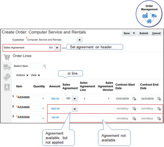

次の順序を作成します。
「新規受注」ページでの営業基本契約属性の設定
ノート
  • オーダー・ヘッダーおよびオーダー明細で契約を設定できます。
  • 明細1の場合、契約は品目AS54888に使用可能で、適用され、金額は$900です。
  • 明細2の場合、契約は使用可能ですが適用されず、金額は$1,000です。
  • オーダー明細3では、オーダー管理者が品目AS92888に対して契約を設定しなかったため、契約を使用できません。
販売オーダーに営業基本契約を追加します。
  1. 販売オーダーを作成します。
  2. 「顧客」属性を「Computer Service and Rentals」に設定します。
  3. オーダー・ヘッダーの「販売契約」属性を「101」に設定します。
  4. アイテムを追加します。
    • オーダー明細で品目AS54888を検索します。
      Order Managementでは、基本契約が次のいずれであるかによって、品目が価格設定されます。
      • 使用可能 契約に基づいて品目を価格設定します。 契約が使用可能なのは、オーダー管理者が品目、顧客およびビジネス・ユニットに対して契約を定義済で、その契約が失効しておらず、約定金額を超えていない場合のみです。
      • 使用不可 契約を含まない品目と同じ方法で品目を価格設定します。
    • オーダー明細に$900の価格($1,000から10%を引いた値)が表示されていることを確認します。
    • 「適用」をクリックします。
