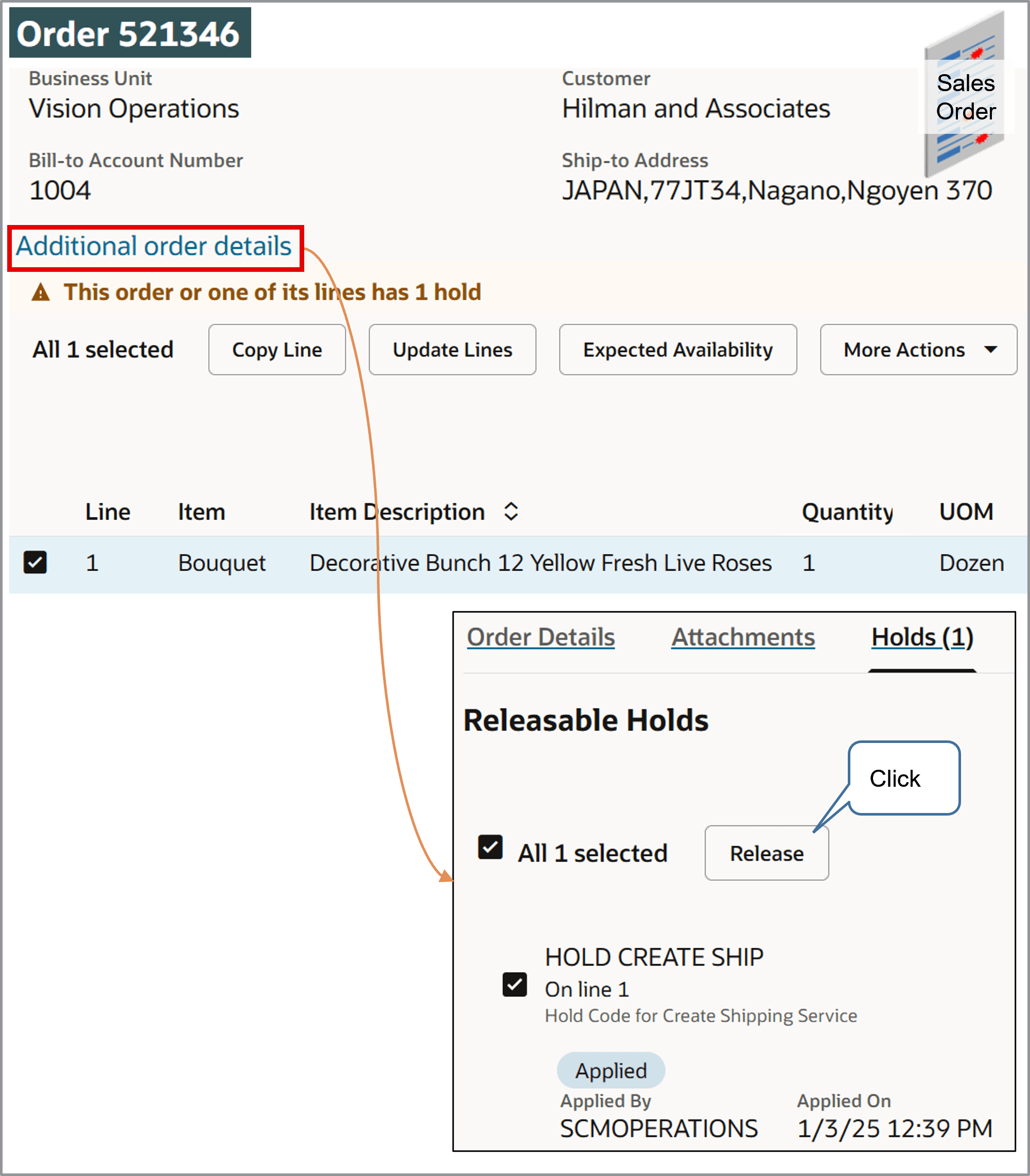

  1. 保留詳細を確認します。
    • 「Order Management(オーダー管理)」作業領域で受注を検索し、詳細を確認します。
      保留を含むオーダー明細
