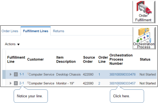

この例では、「オーダーの管理」をクリックし、販売オーダーを検索して開きます。
  1. 履行ビューを使用して、オーダー履行をモニターして管理します。 販売オーダーを履行するためにOrder Managementが追加したオーダー明細やオーケストレーション・プロセスなど、オーダー変換の結果が表示されます。
  2. 「履行明細」タブで、Order Managementで作成した受注明細ごとに個別の受注明細が追加され、各受注明細に受注ステータスおよびオーケストレーション・プロセスに関する詳細が含まれていることを確認します。
    作成した各オーダー明細ごとに個別のオーダー明細があり、各オーダー明細にはオーダー・ステータスおよびオーケストレーション・プロセスに関する情報が含まれます
    詳細は、「Order Managementによるソース・オーダーの受注への変換方法」を参照してください。
  3. オーケストレーション・プロセス番号(例: 300100090333478)をクリックします。

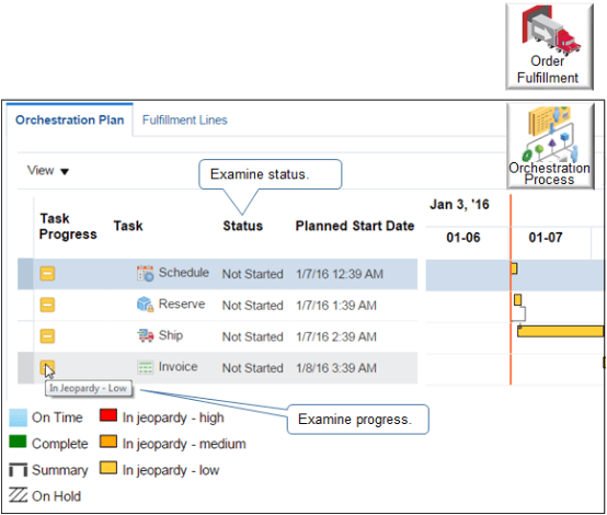

  4. 「オーケストレーション・プラン」タブで、オーケストレーション・プロセスがオーダー明細を履行するようにスケジュールした履行タスクと、各履行タスクの現在のステータスを確認します。
    履行タスクごとに危険性が低い例を次に示します。
    各履行タスクの危険が「低」の例
    ノート
    • 開始されたタスクはありません。
    • オーケストレーション・プロセスでは、計画開始日が発生していない、最早許容出荷日が将来発生しすぎている、その他の販売オーダーの優先度が高くなるなど、様々な理由で履行タスクが開始されない場合があります。
    • 詳細は、問題の修正およびパフォーマンスの向上を参照してください。
