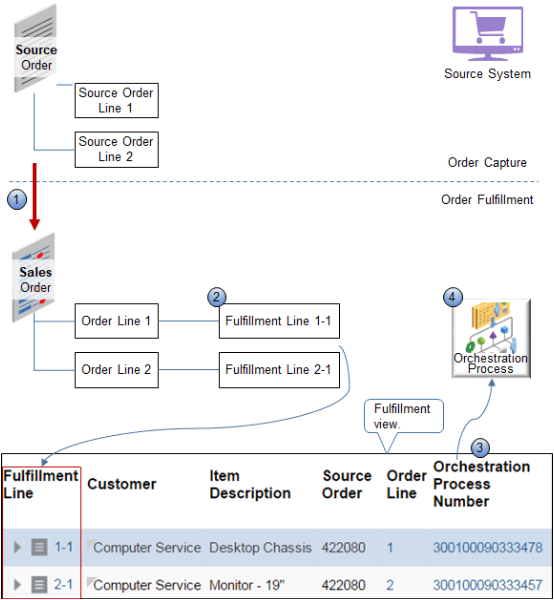

  1. Order Managementで送信したソース・オーダー、またはソース・システムから取得するソース・オーダーを受け取ります。 この例では、ソース・オーダーに3つのオーダー明細が含まれています。
  2. ソース・オーダーをオーダー明細に分割します。
  3. 各オーダー明細を新規オーケストレーション・プロセスに割り当てて、オーダー明細の履行をオーケストレーションします。
    たとえば、オーダー明細1-1をオーケストレーション・プロセス300100090333478に割り当て、オーダー明細1-2をオーケストレーション・プロセス300100090333457に割り当てることができます。
    ダイアグラムには、履行をモニターするために使用するビューの一部が含まれています。 詳細は、オーダー履行のモニターを参照してください。
  4. オーダー明細を履行するオーケストレーション・プロセスを開始します。 Order Management作業領域のオーダー・ページの履行ビューを使用して、オーケストレーション・プロセスをモニターできます。
通常、Order Managementでは、送信後数秒以内に変換が終了します。
オーケストレーション・プロセスの最終ステップの完了日は、ソース・オーダーの要求日に設定されます。 最後の履行完了ステップによって、オーケストレーション・プロセスの最終ステップが設定されます。
